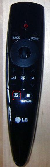

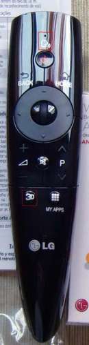

MR300 a típus neve (minden boltban így van feltüntetve)ezen belül van több modell. Ezért nem találod a neten.Ez a dobozos, amit lehet kapni a multikban. (MR3004)
Ez meg az OEM MR3007
A különbség a 3 D gomb és a hangvezérlés.
Neked a hátulját, ha megnézed akkor az MR3005 típusú lehet, ha nem úgy rakták össze a boltban.
Yogibear974
Szóval te DOBOZOST vettél az AV-nél? Had világosítsalak föl, a Rocko66 által belinkelt az zacsis. (AN-MR3007,
ami tudja a hangvezérléses funkciót.) Tudom, mert
és is szoptam vele nyáron, amit itt le is írtam. Kérdés mi a kiskereskedelem, mert pl. az összes netes áruháznak oem van, vagy legalább is még nyáron az volt, ha egyáltalán tudják mi kell a 620S-hez. Dobozost csak a volt
Electroba, MM-ban láttam. A dobozos AN-MR3004 a dedikált 3D gomb helyett a TV- help menüje van. + Hozzá a RF Dongle, AN-MR300C -
