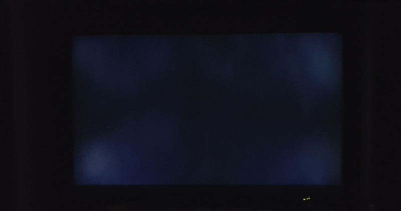

ne vezesd félre, el lehet tüntetni90%-ig egy normál bevilágítást jó beállítással. Ha extrém szar a kép, akkor pedig ki fogják cserélni.
arra tényleg nincs gari ,hogy a másik jobb lesz.
sokszor volt már róla szó itt is, hogy gyakran feszül a panel, emiatt is "felhősödik" ilyenkor finoman, megcsavarva, megnyomva a keretet helyre lehett pöccinteni.
illetve a felhős résznél meg lehet kiscsit lazítani a hátlap csavarját.
Szóval van lehetőség, és reális esély, mielőtt teljesen reményvesztett lenne a tv tulaj.. -

Már kezdek megbékélni a dologgal, azzal kapcsolatban, hogy cserélgetéssel jobbat is kaphatnék szkeptikussá váltam. Ráadásul már mindenki hülyének néz a családban, így nem feszegetném tovább a húrt, mert a végén egy szanatóriumban találom magam
A local dimming bekapcsolása főleg elméletben érdekel, hogy lehet-e és ha igen, akkor hogy. Nem tudom mennyit segítene, de egyébként már tényleg nem vagyok kétségbe esve. A felhősödéses kérdésem is csak arról szól, hogy megnyugodjak, úgyse tudtam volna arra kevésbé hajlamosat venni 200k alatt. A plazmát kizárva úgy gondolom, hogy nem döntöttem rosszul ezzel a készülékkel, de a megerősítéseket szívesen veszem. Péntekig még vissza tudom vinni, de nem hiszem, hogy 150k-ból sokkal jobb LCD TV-t tudnék venni. -

Köszi a biztatást! A csere helyett úgy döntöttünk a párommal, hogy veszünk egy másikat is és azt visszük vissza, amelyik rosszabb, de sajnos az új volt a rosszabb...
Én ezek után már nem kívánok futkározni a dolog miatt, a páromat természetesen nem zavarja, így egyedül vagyok a problémával. Úgy döntöttem, hogy nem várok többet ettől, hanem együtt fogok élni vele.
Az itteni topikokat nézegetve a Philips tulajok számoltak be a legkevesebb problémáról bevilágítással kapcsolatban. Gondolkoztam még azon, hogy visszaviszem az LG-t és egy Philips-et viszek haza helyette.
Amiért ezt elvetettem, az az, hogy nincs erre sem garancia, lehet, hogy ott is pont kifognám. Ráadásul ami nagyon nem mellékes, hogy sokkal drágábban kapnék Philipset. Ha még tovább akarok menni, akkor úgy tudom, hogy a minőségi darabokat Magyarországon gyártották és azok a 6-os szériánál kezdődtek. Én max. az 5-ös szériából tudnék vásárolni, de már az is 50k-val lenne drágább, mint ez az LG. A 6-os széria meg egyenesen elérhetetlen. Szóval úgy gondolom, hogy meg kell, hogy tudjam szokni azt ami van, nem annyira rossz darab azért. -

Nekem is eléggé lötyög sajna szóval ez is probléma de ez a bevilágitás nagyon jobban idegesít pláne amikor olyan filmet nézek amikor csík van alul fölül és látom a sarokban a fényt. A dirty effect mitől van?A háttérfény számlájára írható ez is vagy az lcd betegsége?

Hat, en speciel most total el vagyok keseredve. Rajottem, hogy ez engem nagyon zavar, mar gyakorlatilag raallt a szemem! Ez az elso, amit megnezek a teven. De a legnagyobb bajom, hogy gyakorlatilag nincs opciom! Ezek szerint nincs garancia semmire, vagy sikerul kifognom egy jot vagy megint hurcolhatom vissza a dragabbnal dragabb teveket es harcolhatok a penzem visszafizeteseert. Csupa utanajaras es faradozas, kellemetlen dolgokkal megspekelve. Nem akarok meg egy TVUDVARt...
Minden LG ilyen bakker, akar 150, akar 300 K? Akkor en bizony nem kerek tobb edge ledes keszuleket. De mi mas opcio marad, emberi keretek kozott? Plazma? Abbol meg nincs passziv 3D.
Sajnos valamirol le kell mondanom, ez mar biztos. Csak meg nem dontottem el, mirol.
