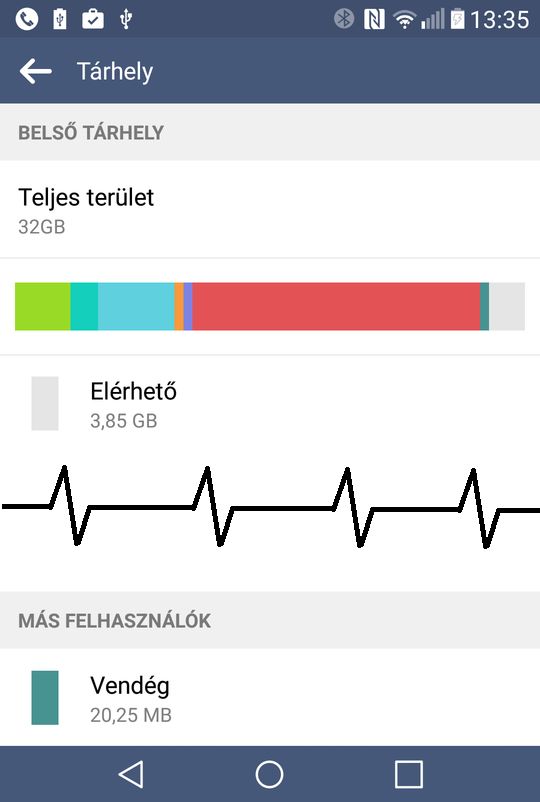

Nálam minden jól működött és jól is működik.. kivéve ezt.:
Gyári 4.4 kdz volt rajta régen, azután rootoltam és feltettem a CloudyG2 3.2-t majd frissítettem 3.3-ra. Nem mókoltam semmi mást. Régen volt helyem bőven most Cloudy alatt nincs. Ekkora vacakság a Cloudy rom hogy elrontja a telót..? nem gondoltam volna, pedig sokan dicsérik. Eszerint hamisan.
4GB-os filet nem sikerült rámásolni. (lehet ez csak filerendszer limitáció, vagy tényleg elfogyott a hely?)
m_dawe
cicaslany86 #11132 üzenetére
Esetleg keresd fel DroidMestert, hátha tud valamit segíteni.
m_dawe
cicaslany86 #11128 üzenetére
KDZvel rakj fel egy 32GB-os JB kdzt. Ha jól tudom csak ott van jelentőssége a tárhelynek. Ha ez megvolt, akkor nézd meg, higy 32GBett-e. És ha igen akkor rakd fel a 30b-t vsgy 20h-t.
