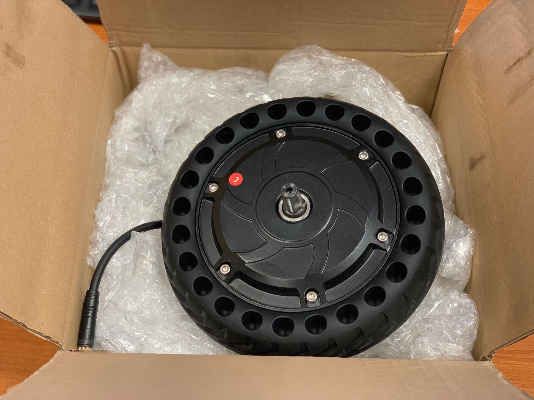

Én is úgy adtam el a Pro-t hogy S1 új kerékkel + adtam a rosszat. Kipróbáltam de komfortban se adott többet, teljesítményben nem tudom, ott lehet van difi.

Az akkumulátorai sem minőség szempontjából buknak el, hanem az árazáson.Már én is levettem vateráról, mert így, hogy úton van hozzám a panel, van tartalék akksi, motor, lényegében, két rollerem van
Eladni meg nem fogom szaré hugyé...Az S1 Pro kerék meg azon felül,hogy méhsejtrácsos semmi extrát nem tud a simával kapcsolatban, kevesebb viszont pont a lyukak miatt a kopó felület, minimális rugózási élményért cserébe. Nekem sima S1-es kereket küldtek, de nem bánom, jó az tartaléknak.

első körben hátul a pneumatikus marad...
Teljesen véletlenül megforgattam kézzel a hátsó kereket. Hát akad rendesen.
Menet közben semmit nem érzeni belőle, de sanszos, hogy a csapágy nem
nagyon bírta a kiképzést. Oké, hogy csak 700 Ft, de akkor is gáz. Franc se
akar újra szívni vele. Vmi komolyabb csapágyat kéne hozzá lőni / erősebbet.Ez meg is magyarázza, hogy miért merül le nagyon hamar (15 km se jön ki).
