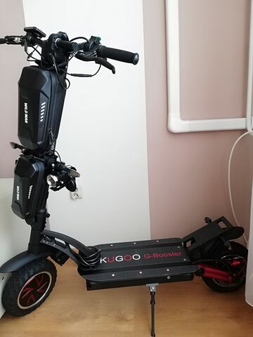

Egyetlen akkuval és 2 db motorral szerintem nem jön majd ki 20 km.
Nyilván én már egy kicsit túltoltam a 4 db akkuval, de az tudott ugye 50-et.
3x6 + 7.8(8.7?) Ah, 36V névleges: ~936 Wh. Ha megjön a nagyobb doboz
a kormányra, abba berakom a 48V 23,4Ah (1123 Wh, G Booster) akkut.
Elméletileg még több teljesítményt kapok, nagyobb végsebességet, és tuti
vmivel kisebb hatótávot, de igazából nincs szükségem erre az 50 km-re.
Arra gondoltam, hogy a taposóban lévő akkut meghagynám a világításnak,
meg ilyeneknek, esetleg vésztartaléknak rá lehet kötni motort is, ha mégis
kellene az az 50 km: nagyon nem valószínű, eleve két töltőt vettem, szóval
a cégnél is tudom majd tölteni, de még úgyis kibír egy napot, ha közben el

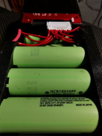

kellene ugrani valahova (csak a Lehel csarnok felé ne kelljen mennem újra).Btw. ezt a kis "méregzsákot" kellene először elpasszolni, bár nem tudom,
hogy valóban 7.8Ah-e vagy 8.7, mivel elvileg Panasonic 18650PF cellákból
áll, amikről mindenhol azt olvasom, hogy 2900 mAh, így a 10S3P az 8700.
Igazából az nem tetszik, hogy kiegyensúlyozatlan az akku eloszlás, de én
nem merem bejátszani, hogy eltérő kapacitású akkukat párhuzamosítok...
Még egy ilyen Panasonicot meg nem találtam, vagy csak horror árban.

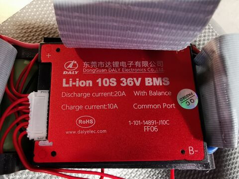

Az a kicsi egy hoverboard akku?
20A gondolom hátra került.
Gyorsulás mindig jó buli, féket hamar meg lehet szokni. Akkor
van para, ha vmi miatt lekapcsol egyik motor, szokatlan lesz a
gyári hosszú fékút, nem kicsit. Próbáltam, nem ajánlom...
Szerk: figyelmesebben olvasva, persze hogy hátra. Vmi doboz
kellene neki, hogy vízálló legyen, bár így legalább van hűtése... -

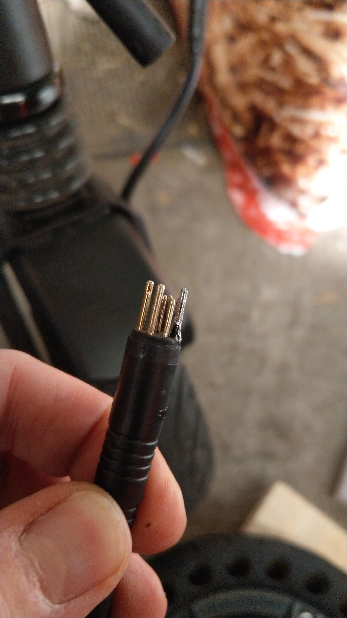

Az nagyon fura, hogy fék van, gáz nincs: ha nem menne a
kommunikáció, folyamat befékezne, nem tudnád.hajtani...Írj privátban kicsit részletesebben, összerakjuk, mi a baj.
Szerk: megnézve a második képet, kicsit sok kábel megy
a második vezérlő felé, ezt én így nem dugnám össze két
akku használata esetén, tyúkbélen ne balanszolja őket.
A színeket nem igazán látni jól, de ott lesz vmi cserebere,
első körben vágd el a zöldet.

Igen. Csináltam egy elosztó kábelt, és szevasz. Az ötlet már nagyon
rég megvolt, csak nem volt hozzá két akkum, bár utólag látom, hogy
egy akkuval is ki lehetett volna próbálni. Csak nem lehet vele úgy túl
messzire menni, meg nem is egy életbiztosítás a 22A terhelés neki...(Pláne 28A, de érdekes módon, még azt is leadta szegény teszten...)
Szerk: a villa egy sima Pro hátsó villa, két vágás, és pont belefér.

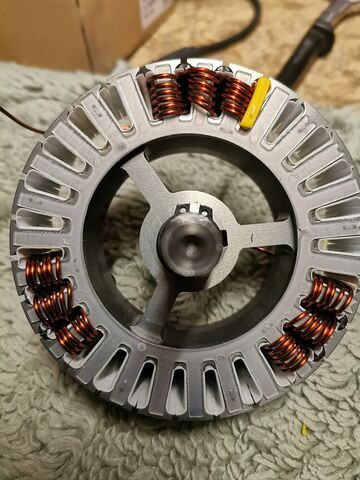

nehezebben forgott: kimértem, hogy nincs rövidzárlat, aztán próba kézből.B-L-A-C-K: köszi! Ha vki utánam szeretné csinálni, annak javaslom, hogy
ne 1.3-as vezetéket válasszon, alig fért el, órákat szívtam egy-egy fázissal.
Eredetileg 0.5-ös vezeték volt benne (7 db párhuzamos szál, 9 fordulattal),
gondoltam nem baj, ha kicsit vastagabb lesz, de necces volt kivitelezni.
Segítségnek/referenciának ezt az ábrát itt hagyom (ne legyen rá szükség):

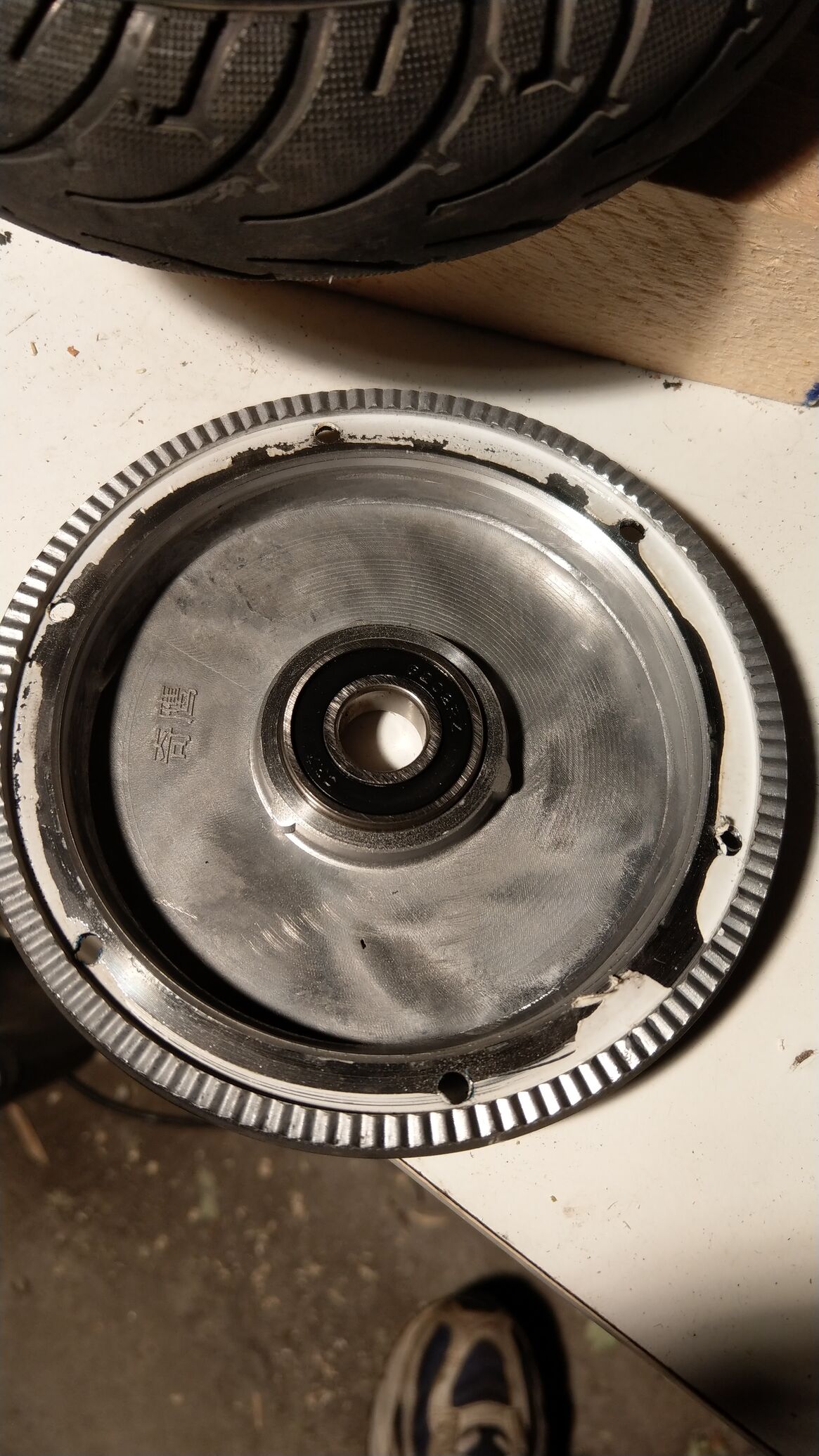

Őszintén szólva belefáradtam, hogy egy fél millás gépet cseréltetnem kell velük. Amúgy elsőre visszaakartam adni, lehet azt kellett volna és venni egy pro-t egyenesen a gyártótól. De már mindegy.
Amúgy nem hinném, h amiatt ugrik a garancia h visszaragasztottam egy kb magától kieső alkatrészt(az elsőnél ugye ki is esett, a másodikat meg körömmel is kilehetett szedni). Ha meg igen akkor.... -
krakki88
Pont ez az, hogy a csere darabban is ugyan úgy elvolt porladva a mágnes ragasztása. Ragasztani meg én is tudok.
A saját ragasztásom már legalább 10 perc volt kifeszegetni, ellentétben a gyári 2 másodperces "ellenállásával". Szóval jó lesz ez, csak ha nem kellett volna a kontrollert is cserélni a kijelző-gázkar cseréhez, akkor megérte volna azt a 17 ezret. Viszont nem gyári/minimotors, noname kijelző-gázkart nem fogok ráhenkelni, mert sok értelmét nem látom. Majd gari lejárta után kap új kontrollert meg teljes kijelző-gázkart szettet és kész.

Ezek közt (Pro vs. S1) látsz különbséget? Azon kívül, hogy a Hall szenzorok
vezetékei el vannak tolva?
Megcsináltam* a Pro motort, holnap tesztelek.**
Miután megvolt szétkaptam a sima motort is, összehasonlítás végett. Ebben
aztán tényleg nem volt semmi szigetelés (nem volt beragasztva a másik fele).
Valami hangyafasznyi fehér pacsmagolás nyoma látható. Aztán ennyi volt.
Viszont meglepően jól pörögtek azok a csapágyak, jobban, mint a Pro-nál.
**: elöljáróban, hogy mi érdekel főleg 1) lemérve is kisebb a kerülete (60.5 cm),
mint a simának (62.8 cm), nem véletlen kell(ett) átállítani a kalibrációs értéket,
2) kérdés, hogy tényleg kevesebbet fogyaszt 2) és továbbra is jobban fékez-e?
(Ugyanúgy fogok menni, felveszem kamerával, lesz +2 GPS log, meglátjuk.
)*: a szenzoroknak kutya baja nem volt, a tüskét kellett pótolni, és el is múlt a
motorhiba üzenet és rögtön indult gázra. Sajna a sok szerelgetés közben egy

Arra van ötleted, hogy hogy lehetne komplett szétszedés nélkül egy próbát tenni
a Pro motorral, hátha nem ment el benne semmi, csak a csatlakozó olvadt le?
Konkrétan a csatlakozó rendbetételén gondolkodok, és egy gyors* próbán...

Igen, igen, ugyanaz a roller volt, vezérlőt ki se bontottam, csak beledobtam a
Pro motort, és használtam élvezettel tegnapig (csendesebb volt, jobban vette
az úthibákat). És sokkal jobban fékezett.
Csak rögtön nem vettem észre,
mert időbe telt rájönni/megszokni, fordítva viszont rögtön feltűnt, hogy így nem
tudok a megszokott módon lassítani a sima motorral... Ma is ugyanaz a roller,
ugyanaz a hátsó traktus* és az eredeti vezérlő. (A motorok lettek cserélve.
)*: mert ugye bekerült hátra pneumatikus kerék, szóval abszolút hibrid gép volt.

- ebbe raktam pár hete a Pro motort, amit
* kalibrálni kellett, mert alámért (mind megtett távban, mind sebességben)
* sokkal jobb fékhatás jellemzett: ez nem rögtön tűnt fel, de fordítva rögtön!
* kicsit kisebb volt a végsebessége (cserébe mérhetően kevesebbet evett)

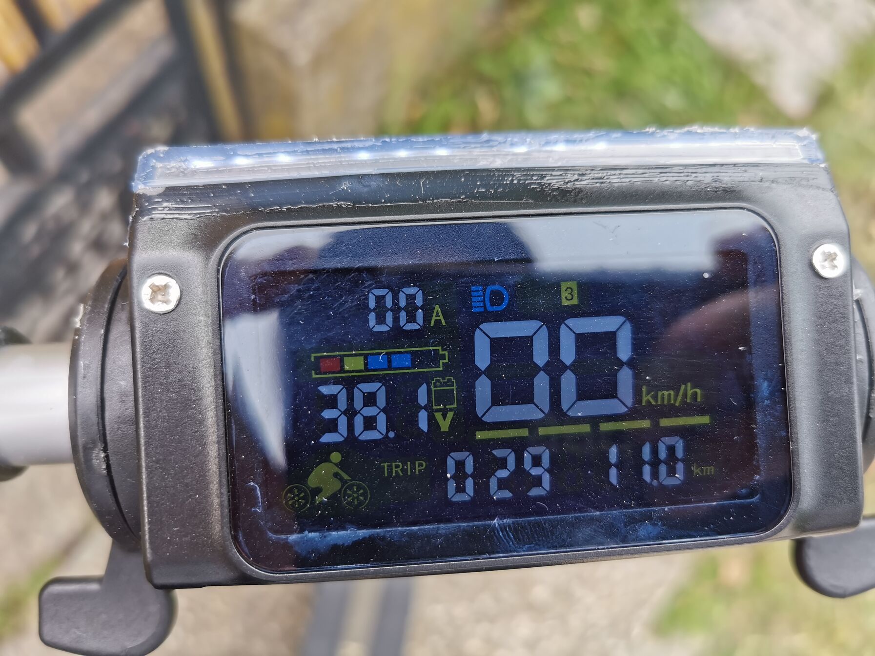

Ideje tárcsázni azt, aki a garanciát intézi.
Eladó ilyen hibával még nem találkozott a neten sem, rákérdez a forgalmazónál.
Kugoo S1 - display error and random shutdown during ride (nem nyilvános
Tök korrekt srác amúgy, ő maga hívott, amikor egy priviben jeleztem, hogy hogy
állunk. Az a vicc, hogy a gép így is használható, csak ugye a töltöttségről, meg
az aktuális sebességről nincs visszajelzés. Viszont a véletlenszerű kikapcsolás
balesetveszélyes, mert ugye elmegy a fék, és akkor 26 km/h-nál bűvészkedjél...
Tudom, van taposó fék. Csak marhára nem úgy állok rajta, hogy azt használjam.Szerk: én hajlok arra, hogy a motorvezérlője rendben van, mert normálisan reagál
a gáz/fékre, ha be van kapcsolva. A kikapcsolás aggaszt, és a kijelző, de mivel a
kikapcsolás is a kijelzőre kötött gombbal történik, lehet, ugyanaz a hiba. Esetleg
valami kommunikációs hiba a kijelző és az azt hajtó elektronika közt? Olyan rész
is felvillanyozódik, aminek nem is kéne soha, pl. irányjelző visszajelző, felteszem,
az valami Pro feature lehet, de ez sima S1. Itt meg is jegyzem az a nyíl mi a sz*r.Szerk2: volt egy ötlete az eladónak, hogy ha az általad írt tápcsatlakozó lehúzása

Anno még beszéltük is, hogy tök jó választás kieg. akkunak, hiszen még a kisebbik kormánytáskába is simán elfér. Mellé be tudod rakni a vezérlőt is, vízálló: mi kell még?
