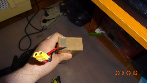

15K-s kikiáltási áron van fent Vaterán az akksi. Ami ahhoz képest, előrelépés, hogy bontás előtt azt gondoltam, lesz benne folyadék, tehát szar és 0 Ft-ot ér, mehet a kukába. Nincs multiméterem, még nem mentem el venni egyet. Ma például azért nem, mert 32 fok van, és az idő sem sürget.
Korábban meg akartam csináltatni. De már egyszerűen csak a pénzemet akarom visszakapni, úgy, hogy még úton van hozzá egy kijelző. Az akkumulátor nagyon jó eséllyel jó. Van új motor (és igen, azt nem fogom sokkal olcsóbban, mint amennyiért egyébként meg lehet rendelni), van új ECU. A Régi motort is eladom egyébként. Darabokban értékesítem, mert így sokkal jobban jövök ki anyagilag, mint egyben.
Eredeti, méhsejtrácsos gumis S1 Pro motort nem is lehet kapni külön, szóval azt is magas áron fogom mérni, és leszarom, ha egy évig nem kell a kutyának sem. Külön mennek majd el az akkumulátorok is el...
Már elküldték darabokban majdnem az egész rollert, ahelyett, hogy kicserélték volna
Nekem már herótom van ettől a márkától, a rollertől. Nem akarnék én sem 4x ennyit fizetni egy másikért, de sajnos az a helyzet, hogy a jó az drága...
#07746304

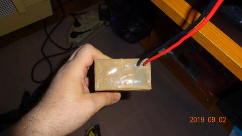

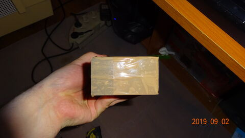

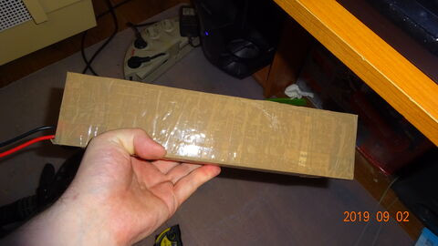

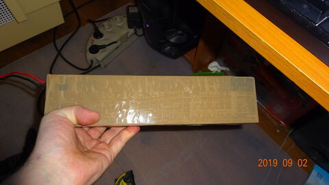

Nem, a Model számra keresve nem adott ki semmilyen találatot a Google ami releváns lenne.
Látom, hogy itt két embernek nem állt még össze - nem baj, mindenhol vannak visszamaradottak -, hogy ez nekem ilyen gyakorló cucc. Bontogatom, hogy legyen ebben is rutinom, meg mert megtehetem.
Az akkunál fent szépen lejött a teteje, de azt feltételeztem, hogy kicsúsztatható a dobozból. Tévedtem, viszont ha már belekezdtem szét akartam szedni, hogy lássam szabad szemmel is, van e víznek nyoma.
Nem sérült, csak ragasztóval a rekeszt össze kell fogni, és kész. Már fent van Vaterán.
