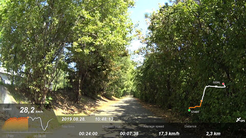

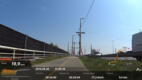

Ez szerintem már szoftver kérdése, a régi lehet, hogy agresszívebb volt (az
ára: motor melegedés, akku "nem kímélése"). Mindenesetre, nekem pl. óra
30-at annak ellenére soha nem ment (kivéve lejtő), hogy még régi, "15A-es".
Egy gyári M365-öt azért lehagyok hosszú távon, van 1-2 km/h előnyöm...
Szerk: persze kalibráció kérdése is. Nekem "elég közel" van a kijelzett érték
a GPS-szel mérthez, nem bánom, hogy nem megy "óra 30"-at csak 28-at.
Konkrétan ugye írtam, hogy "19 km/h"-val vitt fel a Lágymányosira, hát annyi:
Még az sem kizárható, hogy alámér. (Majd rárakom a kormányra a kamerát.)
Lásd a grafikonon, hogy szép lassan csökkent le a sebesség 19-re.
Szerk: amúgy nem csalás, nem ámítás, 28 km/h-t az új, felfújhatós keréken,
GPS által megerősítve. És lehet, hogy csak 27-et kijelezve? Majd kalibrálom.

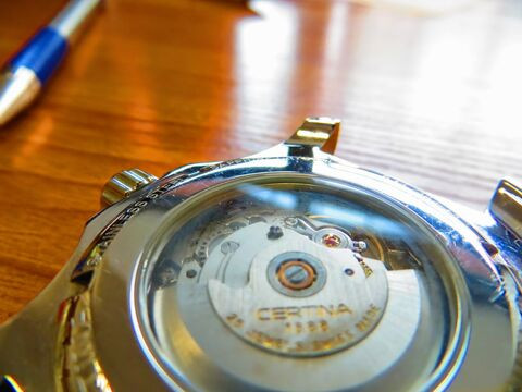

Cáfolnám.
Boltban vettem újonnan, kokain árban.
Kiesett belőle egy csavar. Sose volt előtte bontva.
Írtam a gyárnak egy szépen megfogalmazott angol nyelvű levelet, fotókkal illusztrálva.
Elnézést kérünk, jött a válasz. Ingyen megcsinálták a szervizben itthon, de ne már.....
Egyébként érdemes utána nézni, kié a Certina márka.

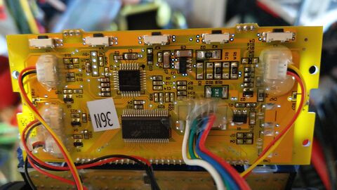

Elhiszed, hogy kevésbé zavarna pár karc, mint hogy nem lehet leolvasni?
Amúgy én nem vagyok villanyász, bár azon a karon végeztem, csak inkább a
szoftveres részén, szóval nem akarok nagyon a levegőbe tippelgetni, de most
az a sejtésem, hogy a kijelző vezérlője mehetett gallyra. Ez megmagyarázná,
miért kapcsol be olyan szegmenseket, amiket nem kéne (kék nyilak pl.)... És
olyanokat nem, amiket be kéne: emiatt olvashatatlan.
Mivel ez egy SMD IC
nincs az az isten, hogy itthon forrasztgassam: küldjék kompletten a NYÁK-ot!A képen az a Holtek HT1621B:
Szerk: amúgy nem egy őrült összeg a komplett szerelvény, vmi 5-6K eBayen.
(De ha már keresgéltem, egy új burkolat is megvan 1K alatt a karcos helyett.) -
