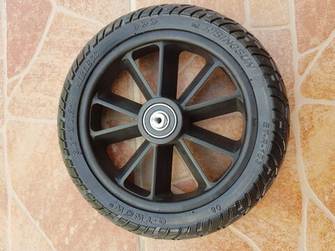

Kérdés, hogy 5 bar-ra fújva hányszor kapsz defektet.
(ugye az első kerék tömör, elvileg az összeszedi)de nem találtam a boltban, neten meg megrendeltem a tömör gumit.
Melyiket, az etwow tömörgumit?
Ha igen, kíváncsi lennék a tapasztalatodra.

TIN: azt olvastam/láttam persze. Asszed kihagyom?
ez győzött meg hoyg kell az a másik kerék. Ami az elején van a videónak, az a zörgés csattogás.. na az megy nekem is idegeimre (másrészt ilyen kemény műanyagból nagyon csúszik is a hátsó kerék)
De hogy ennyire nem lehet rendes gumit kapni? Ezt valahogy nem tudom felfogni. Igaz a kínai belső is olyan vastag leeresztve mint az ujjam és az anyaga is vékonyabb. Hihetetlen. Pedig ma reggel belenyomtam én is 4 bárt, így azért egészen más, nem lapul alattam semmit szinte. Sztem így oké lenne (főleg ha az eredetit is ilyenen tartottam volna).
De mindegy, már meg is rendeltem a ETWOW tömör kereket, bízom benne, hogy megoldja minden bajomat. És ha jó lesz, akkor elkezdhetem a kísérleteket a felfújható kerék szilikonnal tömítésével

nem az a baj, azt írják, hogy ezek a szar rollerkerekek annyira vékony gumival vannak megcsinálva, hogy egyszerűen nem tartós. alacsony nyomás nyilván nem jó, de a magas sem, az első azért, mert könnyebben kireped, a másodiknál meg egy nagyobb kátyút tudsz beszívni, ha megütöd, és hirtelen felugrik a nyomás benne.
ott volt az a videó, amit linkeltem.meg is van, és hozzá az eredeti hsz-em. tessék szépen megnézni és végigolvasni. djadji neked is.

Ha az alcsony nyomás miatt szoptam akkor nincs vele sok. Évek alatt ha 1 defktem volt bringával akkor sokat mondok. De a menetkomfort sokkal sokkal sokkal jobb. Engem magyon.idegesített a hátsó kerék fakereket megszégyenítő csattogása. Ezzel.semmi.ilyen nincs. Nem réz, se.engem.se.a.rollert. Sztem.megéri... Feltéve.hogy nem megy el a nyomás.gyakran... Majd kiderül. Vagy rendes nyomással avagy rendes gumi kerékkel.
Amugy ami fentebb volt kép kerékről, 4,5 barral. Nekem az fém.keréknek tűnik. Nem? Az lejet jobb mint ezek. Pl a.szelep is egyenesen áll nem.olyan ferdén hajlítva mint ezeken... -

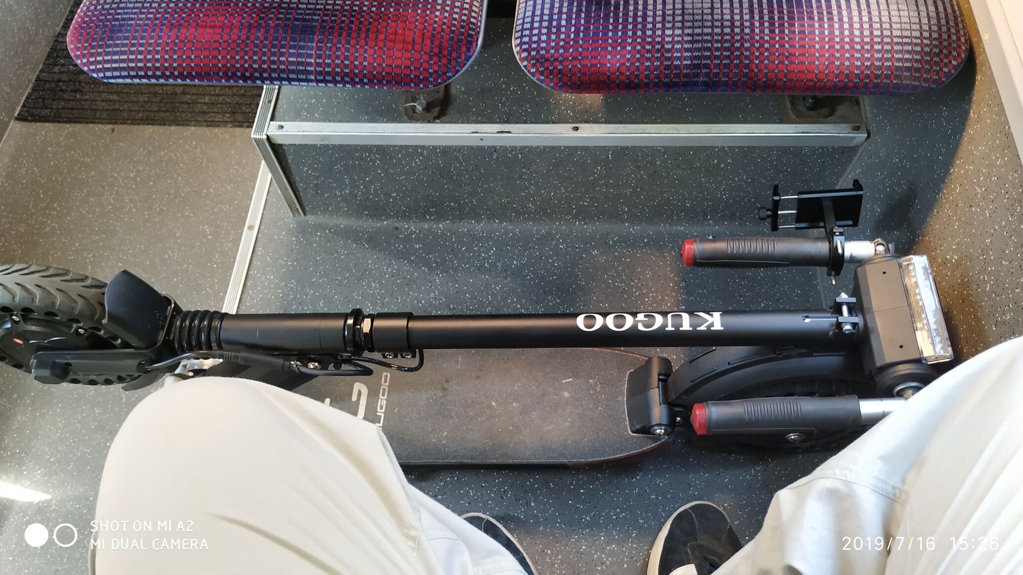

Számomra elképzelhetetlen, hogy olyan rollert vegyek, ami összecsukva a Kugoo-nál nagyobb. Így is probléma tömegközlekedésen elhelyezni.

egyrészt kicsi a hely a lakásban is, úgyhogy ott is körülményesebb tárolni, de a mindennapi utazás nekem inkább probléma lenne.
de pl vonaton sokszor de ha buszra kényszerülök mindig összecsukom, és sokkal kényelmesebben elférek vele bárhol. be tudom akár szék alá is tolni valamennyire. ha valamiért kézben viszem akkor is sokkal kisebb teret foglal és kevésbé kell figyelnem hogy épp kinek a veséjét ütöm le vele véletlen adott pillanatban

szerintem mindkettő ajánlható roller, és a legnagyobb különbség az összecsukhatóság. alapvetően a Xiaomi jobban ajánlható, de ha fontos hogy kicsire tudd összecsukni akkor nem sokból maradsz ki a Kugooval (én nem tudnék a Xiaomi méreteivel együtt élni)
