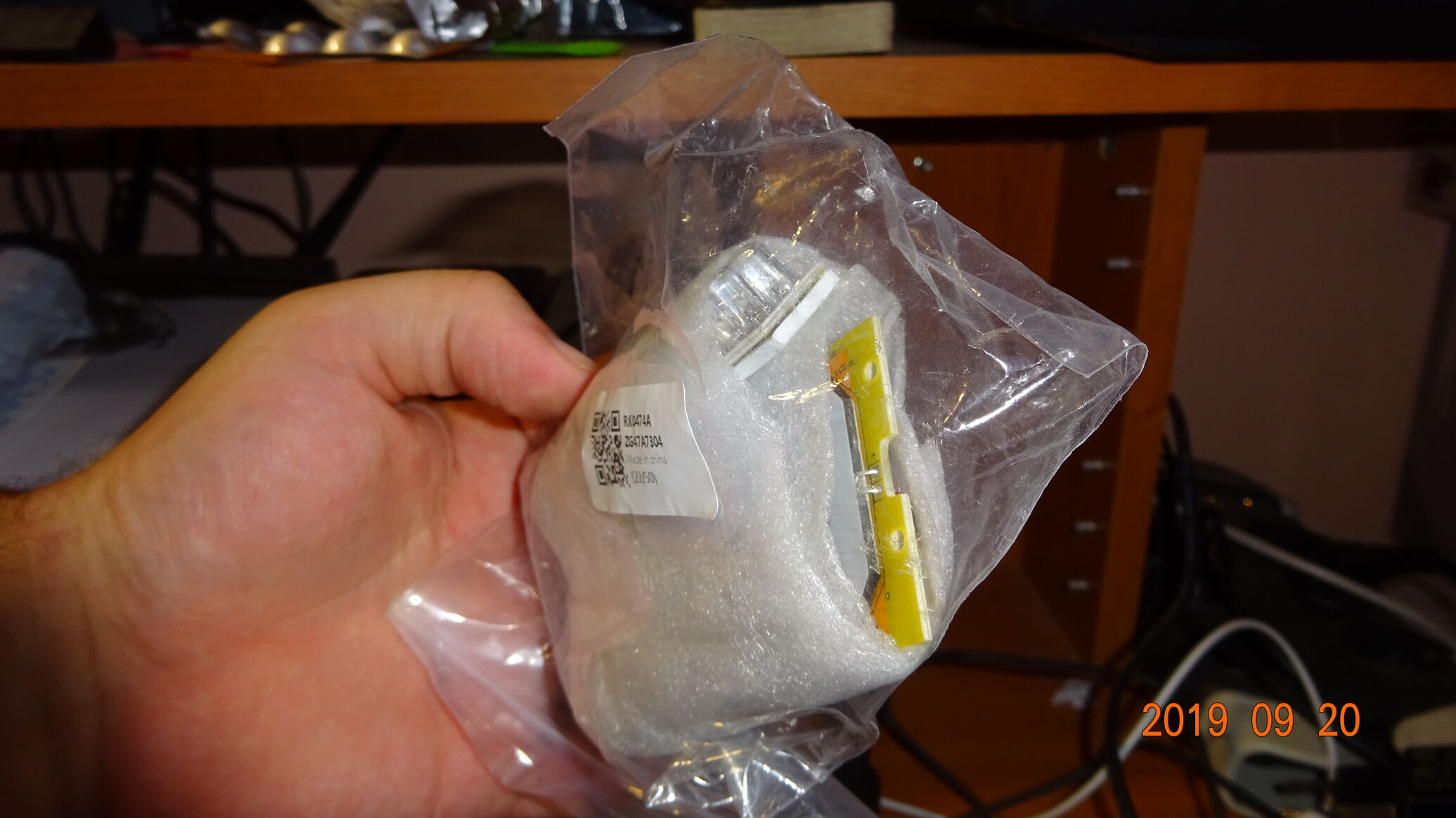

Amikor megnyomom a fékkart, akkor megjelenik a Displayen a fékezés jelzés, és világít a féklámpa. A motort nem tudom, most per pill megnézni, mert mind a kettő a szekrényben van szépen becsomagolva (már jön az olyan idő amikor ez szigetelés nélkül használhatatlan (ősz) meg az az évszak, amikor szigetelve is (tél) a tapadás hiányában. Szóval ezt most csak kíváncsiságból néztem meg bízván abban, hogy márciusig csak el-el mennek az alkatrészek. Egyébként azért jó, így modulokra bontva eladni, mert tényleg nincs az, hogy: bevágom az egészet a dobozba, utána jön a panasz, hogy fingja sincs mi a baja, de szar. Ehelyett elmegy egy külön embernek majd talán az első (eladás szempontjából második) akkumulátor, az új ECU egy harmadiknak, a töltő (szintén alig használt) egy negyediknek, a Pro motor egy ötödiknek, az S1 soima motor egy hatodiknak, a hátsó kerék, egy hetediknek, és így tovább... olyan embereknek akik nem is ismerik egymást, tehát ha valamelyik szól, hogy valamivel gond van, biztos lehetek benne, hogy jó esély van rá, hogy nem valami trükk. Na meg több alkatrész eladás, több értékelés a vaterán
Tehát biztos, hogy jó a dolog bal oldali része, viszont irreleváns, mert az is biztos ,hogy a jobb oldali nem az, és ezt párban lehet rendelni. Fent ami egyedül hiányos: az az oszlop tetején elhelyezkedő kezelőszerv, azt meg majd rendel hozzá az új tulaj, én nem teszek bele lóvét:
[link]A kereket a, sárhányót hátul , a villát szerintem szintén három részben adom el.

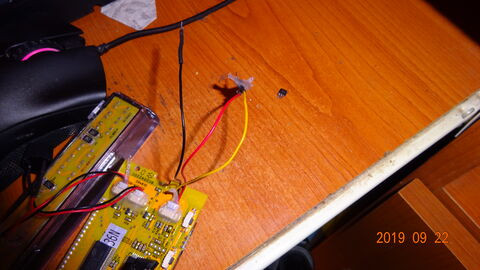

#3574
tehát a bal oldal hibátlan
Ezt amúgy miből állapítottad meg? Kézrátétellel? Vagy esetleg kimérted, milyen
jeleket küld ki a vezérlő az ECU felé, ha nyomogatod a fékkart? Ha 0-255 közötti
számokat láttál, akkor mondhatod rá, hogy hibátlan. Addig csak találgatsz. Ha a
fék visszajelző lámpa felvillan, akkor valószínűleg működik. És ha fogja a motort,
akkor szintén, de azt, hogy lineáris jeleket ad ki magából, vagy összevissza, azt
ránézésre nem tudhatod. Gondolom a gáz még mindig szar (amúgy átrakhatnád
a széttépett szenzor helyére a másikat teszt okán a kis fehér műanyag csatival):
ott is ha megmoccanna a motor, nem biztos, hogy adagolható lenne a gáz, ha a
szenzor nincs rendesen a helyén, így nem megfelelő feszültséget ad (lineárisan).Szerk a másikra: "-elvárják a vevőtől, hogy majd ő szerelgeti, tesztelgeti"

"Szerk:ugye nem azt akarod mondani, hogy megkaptad az új kijelzőt, és ahelyett,
hogy lekaparod azt a kis ragasztást a NYÁK-ról, kihúzod a gáz/fék csatiját, és az
újba bedugod, megfogtad a kábelt, és kitépted a gáz/fékkarból? Az eszem megáll."Ha megnézted volna a videót, látható, hogy akkor szépen kijött, meg volt lágyítva hajszárítóval. Csak aztán jött a bonyodalom, jó pár perccel később.

Elsőnek simán kijött. Amikor cserélgettem a két Display-t. Aztán még meg akartam nézni egyszer az újjal, mert mondom összerakom már az új motorral is, nehogy valami csoda folytán mégis a régivel legyen gond. Miután ez megvolt, és láttam, hogy ugyanúgy hibát jelez , mondom oké visszadugom a régit, elvégre jó. Ekkor látom, hogy a fék a régivel nem világít. Na ekkor tapadt oda a hőrelágyuló cucc, ez meg a kezemben maradt, a szenzor része meg a kormányban.

Hát ez nem beázott... Most komolyan kitépted a gáz/fékkarból a vezetéket?
Szerk: ugye nem azt akarod mondani, hogy megkaptad az új kijelzőt, és ahelyett,
újba bedugod, megfogtad a kábelt, és kitépted a gáz/fékkarból? Az eszem megáll. -

B-L-A-C-K
#3560
Nos pont a réginek szakadt le, és pont a jó, a fék oldali...
Alig bírtam kiszedni, némileg tágítani kellett, szóval ez is kuka. Ezért is kell leszedni.

#07746304
#3558
Régiről rakd át a szenzort. Amúgy ilyen kábel külön nincs, senzort lehet venni, meg kábelt, meg csatit, és neked kell összerakni.
(#3559) IntelliSense: Miért is akarod azt kihúzni? Vagy a tartót akarod levenni? Mert ott még oldalt is fogják csavarok, valamint ha le akarod venni, le kell húzni még a markolatokat is.

B-L-A-C-K
#3551
Közel sem biztos, hogy kapott hozzá új gázkart... Amúgy szerintem poti...
Három vezetékes. Fordítva bedugni nem nagyon lehet a csati formája okán,
de ha lehetne, akkor is működnie kellene, max. inverz mód: simán lehet sz.r,
ha belegondolunk az kapja elsőre a legnagyobb vizet, szigetelve ugye nincs.Szerk: nem tudja közvetlenül rádugni, a kormányban lévő kábel apa-apa...
Viszont egy multiméterrel 1 perc alatt végig méri az összes vezetéket (van-e
szakadás, vagy rövidzárlat). De azt most megmondom, hogy a piros+fekete
hibátlan kell legyen, mert különben be se kapcsolna. Ha már befékez, akkor
biztosan jó a kék is. A fehér és a zöld kérdés, de azon nem ment nagy áram,
kizárt, hogy átégett volna. 5V soros kommunikáció megy rajtuk, előbb megy
tönkre a chip, ha vhogy rákerül a 36V, mint hogy a kábel elkezd melegedni.

#07746304
#3549
Akkor gondoljuk újra...
A gázt adó "mechanizmus" egy hall senzor, amit adtak az új kijelzőhöz, gondolom az előző se volt már rossz, az új meg pláne. Viszont ha fordítva dugod be a kis lyukba, vagy nem tolod be eléggé nem megy, vagy megy, de folyamatosan gázt fog adni (ha fordítva van). Ezt megtudod nézni ugye most is...
Ha szerinted a kormányban lévő kábel rossz, azt is megtudod nézni egyszerűen, mégpedig annyit kel csinálni hogy a kijelzőt közvetlenül a vezérlőhöz kötöd.
Szóval már mindent kaptál újat abba a rollerbe, már tényleg ne legyél béna, segítünk, csak menjen már...

#07746304
#3549

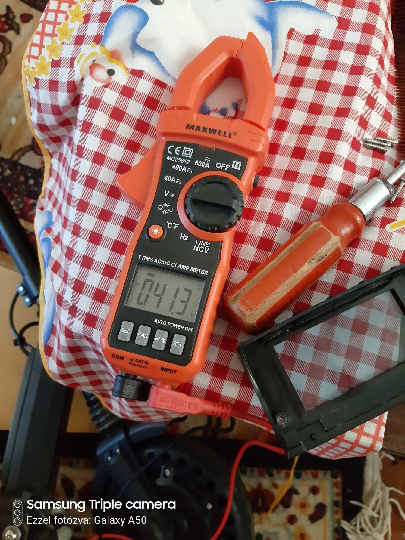

A gázt adó mechanizmus egy potméter. Multiméterrel simán kimérhető.
Vezeték szakadás/átégés a kormányban nem valószínű, nem arra megy
a nagy áram, ami ilyet csinálna. Ha a potméter jó és a kijelződ új, ki kéne
jönni a fehér vezetéken a vezérlő jeleknek. Arra a sima multiméter kevés:
pontosan csak szkóppal lát az ember, vagy a kütyümet kéne ráakasztani.Próbáltad amúgy betolni? Néha nekem is csinálja, hogy nem elsőre indul.
Nem azért, mert úgy van beállítva, passz, miért. Ritkán, de előfordul: picit
meglököm, aztán elkapja. Hibajelzés nincs? Fék működik? Féklámpa jó? -
