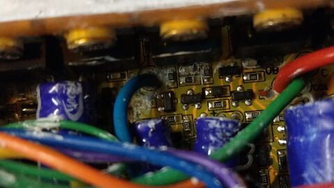

Mosogattam, mosogattam. Addig addig, amíg már csak egy FET tűnt zárlatosnak. Kapirgáltam, mint egy tyúk*, de az akkor is.
Mondom mindegy most már, akkor kiforrasztom a fenébe, rosszabb már úgy sem lehet belőle. Kiforrasztva is zárlatos. Szóval az már nem a NYÁK-on a lerakódás, hanem konkrétan tönkrement a FET...
Mondom, jó, de most van ugye egy másik zárlatos vezérlőm... jó az alkatrésznek? Jó: akkor lekapok egy jót arról (azon kettő is rossz volt), átrakom a másikra, hátha. És bevált.
Bár gyanús, hogy vmi nem az igazi vele, még mindig, de már nem dob hibát (alapból), és meg is hajtja a kereket, ha nem terheled nagyon. Ha leterheled képes lerohadni, motorhibát dobni. Szóval egyelőre nem lett tökéletes, de "játszósnak" kvázi-ingyen (az alkohol +2KHUF) jó volt: köszönöm a tippet!
*: tyúkanyó közben visszaforrasztotta a 2 SMD ellenállást, amit véletlen lekaszált. Nem gondoltam volna, hogy egyszer ilyet is fogok csinálni, és még sikerül is kb.

Amúgy neked, mint műszerésznek mi a véleményed ennek a vezérlőnek
a javíthatóságáról? Próbáltam lefotózni a lerakódásokat, amit az ázás okozott...
Nem sikerült valami fényesen (kézből, telefonnal), de talán látszik, belőle valami...Kérdés volt korábban, hogy mi lehet a különbség a régi vezérlő, ami még 14-15A-t
tudott max., és az új közt, ami csak 11A-t. Azt hittem, szoftveres, mert olvastam,
hogy szerelő állította, hogy a hardver ugyanaz, viszont ma ránézésre láttam, hogy
nem ugyanolyan MOSFET van rajtuk: a régi RU6888R, az új (Pro vezérlő) K3475N.
Nem értek a lovakhoz, mint mondtam, nem vagyok műszerész, de a régi speckója
jobban tetszik, nagyobb teljesítményűnek tűnik: jól értelmezem az adatlapokat? -

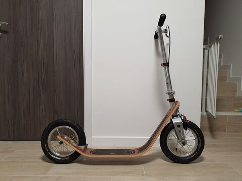

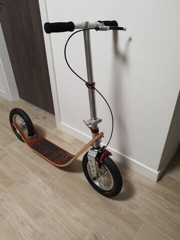

A boardy összecsukható. Persze, nagyobb, mint egy kis kerekű kompakt roller. De nekem kellett a nagy kerék, illetve a rugózása is meggyőző, így, hogy deszka. Magyar startup. A tulajdonostól sikerült beszervezni egy limitált kígyófa rollert, amiből kb 10 db készült, XL méretben, az alap bambusz áron 140e ft-ért. Amúgy 600 euró volt annak idején. Vadi új. 0km. Csütörtökön vagy pénteken jön.

Kolléga ajánlásával már körbenéztem a hazai xootr honlapon, egész meggyőző. Bár kissé furcsállom a 965mm max kormánymagasságot. Nem túl alacsony az? Szerintem hosszútávon fárasztó a hátnak. (Igaz, 170 cm körül vagyok, de ígyis hajolva lehetne menni vele). Igaz napi 4 km-re kellene, lenne tömegközlekedes is, csak általában elkések róluk :)
