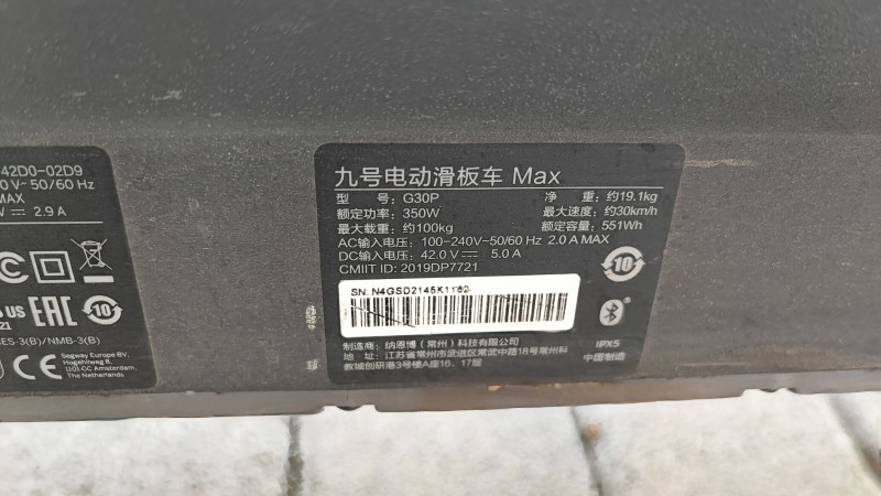

Megjött a G30 a Gshopperről Napidroidos kuponnal.
8 nap volt az út, Lengyelországból indult.Ez G30P verzió.
A gépen az adattáblán is G30P szerepel.
Amiket papirokat adtak, azokon kézzel van egy P betű hozzáirva a G30 után.
30km/h a vége.
Gen 2-es motor, a keréken rajt a serial, 9-essel kezdődik.

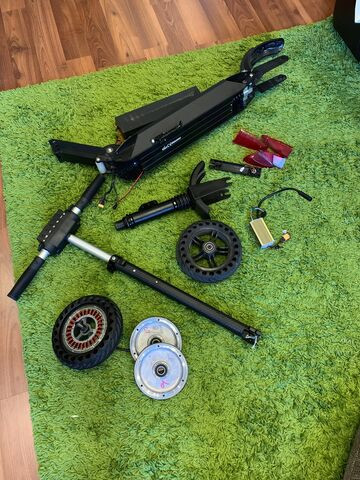

Ez egy vadiúj Pro motor, B-L-A-C-K kapta gariban: félig szigetelve van, a
kábelekkel átellenes felén rá van ragasztva a rotorra, szóval azzal* nincs
teendő. (Nem, nem ütöm szét l'art pour l'art, nem azért szedtem szét.)
*: a kábeles feléről viszont simán beázhat. A másik oldalon a csapágynál
talán, de azt meg azért nem ütöm ki, mert attól simán tönkre mehet. -

Nekem volt már régi S1, és új Pro is...A pro kijelzőjén 0 szigetelés, kell szigetelni, vezérlő résznél szintén, aksi rész valóban van szigetelve, de kb annyit hogy semmit nem ér, mind elől, mind hátul. A hátsó lámpa tényleg kábele tényleg kapott végig zugsorcsövet, viszont ahol bemegy a kijelzőbe a kábel ott nem, szóval azt is érdemes ott szépen kiszólózni.
Plusz ha már szétszeded érdemes megcsinálni hogy az aksi ne mozogjon, illetve a vezérlő sem, mert azért hallod hogy zörög az egész roller össze vissza.
Elég nagy meló az egészet megcsinálni, én ennyire bontottam le, és míg itt a kijelző szét sem volt szedve:
