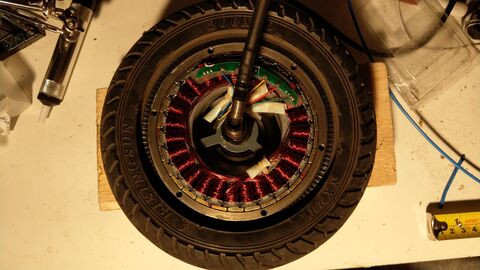

Linkeltem a képet, ránézésre ugyanaz a motor, nem állítottam a menüben semmit.Pro motor (30 mágnes):
Sima S1 motor (30 mágnes):

Ami nekem egyértelmű, hogy
a Pro motor minden helyzetben sokkal hatékonyabban (erősebbeket!) fékez. Igen,
ez kis tempónál, mondjuk egy lámpához kanyarodva okozhat akár pofára esést is,
mert sajna hiába kommunikálja a vezérlő a mindenkori fékkar állást 200 különböző
értékben (legalább), érzésre teljesen digitális a fék, azaz abszolút nem adagolható.De ettől függetlenül sokkal biztonságosabb vele közlekedni: rövidebbek a fékutak...

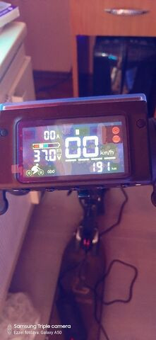

DigitXT
Az első mondat igaz (ezt használtan vettem). A második viszont nem, mivel eddig
ezzel semmi bajom nem volt, pedig mentem már vele ~300 km-t: nyilván korábban
ázott be, az amúgy korrekt első tulajnál, de nem azért adta el, mert szar lett volna.
A kijelzős vacakolás, korábbi kikacsolásos történetek egy másik rollerrel történtek,
ami tök új volt. Én mentem vele vizes úton, az első nap. (Nem esőben, vizes úton.)Reménykedem, hogy ilyen banális hiba (mint féklámpa kábel szakadás) okozhatta
a mostani kikapcsolós játékot, tapasztaltam már, hogy érzékeny az elektronika.
Pl. gondoltam, hogy majd a kék vezetékre rakom a telefontöltést, hogy csak akkor
menjen, ha be van kapcsolva a roller, de nem lehet, mivel ha ráterhelek a kékre, az
egész kikapcsol: az valószínűleg csak jelzés céllal van, és nem nagyon terhelhető. -

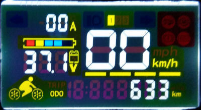

ami meg erdekes, hogy 42V-rol eljutni 37V-ig nem tart sokaig, kb 2-3km, es utana szinte vegig a 33-36V regioban tanyazik a roller
Szerk: azért kerestem rá, mert nekem meg az tűnt fel, hogy nem 42V-ról indul, ha sokáig rajta volt a töltő, és már lekapcsolt. Névleg ugye 36V a rendszer, tehát a 42V az csak a töltő fesz, azt nem fogja magától megtartani, és ez nem is baj.
Elvileg.
39.4V körül mértem, a kijelzőn nem igazán látszik még... (Úton van az új.) -

"Mi a pontos probléma? Amikor gázt adsz, akkor ilyen nyöszörgő-kotyogó-rángató hangot ad a motor, mintha nem tudna elindulni, de amikor elengeded a gázt, abbamarad? Mi történik, amikor a féket nyomod meg?"
Amikor rádugom egy pillanatra a motor kiad egy hangot, mintha meg akarna ugrani, de le is kapcsol egyből. Ha le van húzva a motor, a kijelzőn működik a világítás, a duda, sebességváltás, a SET, mutatja az eddig megtett kilométerek számát is.
Tegnap amikor gázt akartam adni az esőben, akkor fékezett be. Előtte jelzett az ECU, aztán jelent meg az M betű is.
Csinálok ma videót is.
