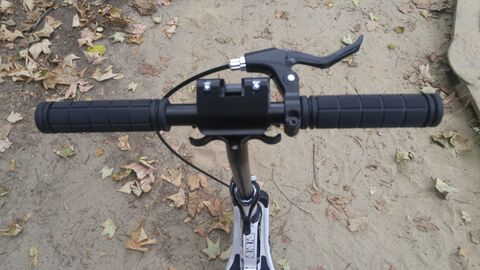

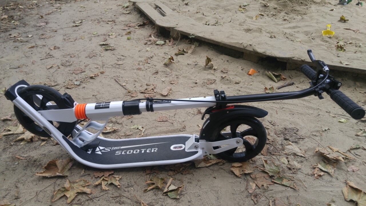

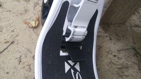

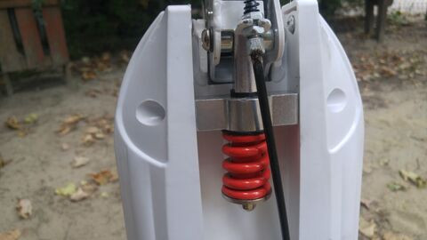

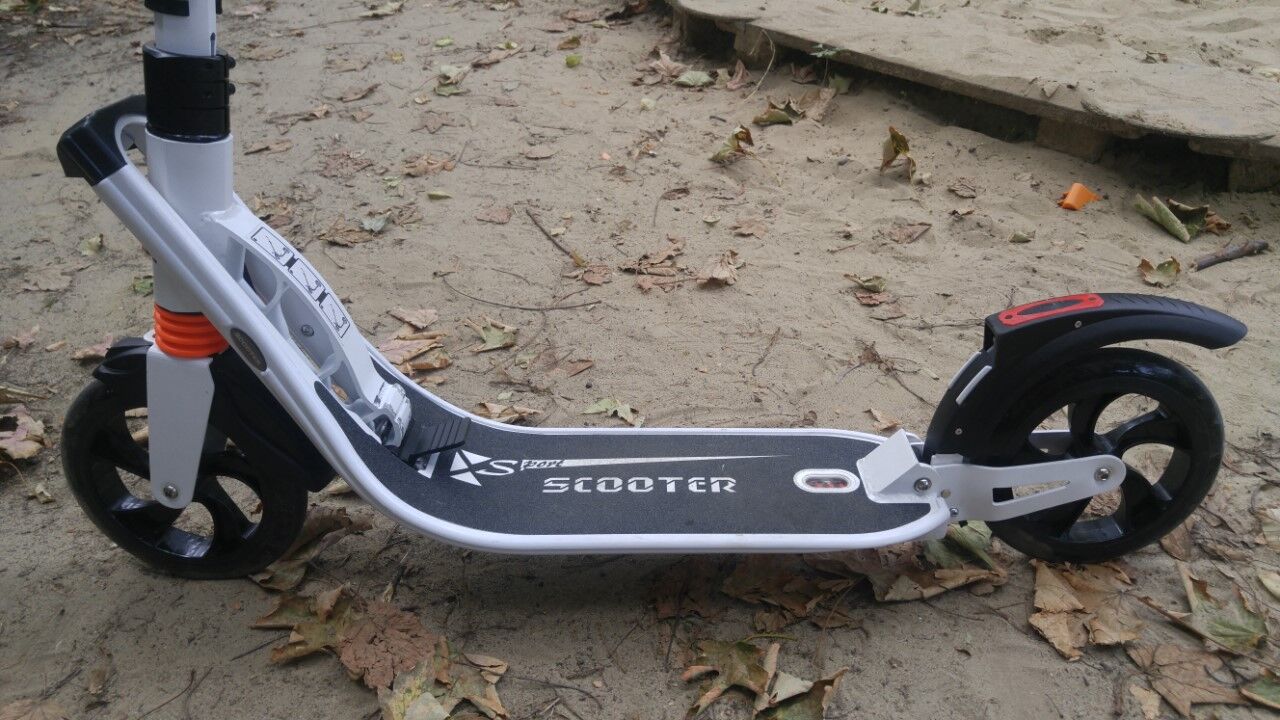

Nem más a villája véletlenül?
Na jó, képek alapján dehogynem. Szóval nem egyszerűen pattintható be hátra:
Amúgy elgurultam a rollers.hu-hoz, tudnak-e valami megoldást hátra, de nem...
A kinézett Frenzy kerék tényleg 230-as (titkon reméltem, hogy mivel annak az
első és a hátsó kereke eltérő méretű, hátha csak elírás), abszolút nem fér be...
Meg ha beférne sem igen ajánlották, mert műanyagfelnis, s nagyobb tempónál,
ha kap egy ütést megfeküdhet, mert nem elektromos rollerhez találták ki.
