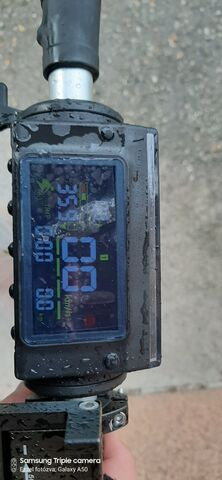

Most ha ráfröccsen a víz a sárhányóról az mennyivel kevésbé drasztikus az akkumulátorra nézve, mint a nyári könnyű eső ?
#07746304
Nos írok a szerviznek. Leírom, hogy útközben elkapott az eső, Kijelző, vezérlő, akkumulátor kuka.
Ilyenkor ha nem küldenek el a francba mit csinálnak? Cserélik az egészet, vagy küldik a csere alkatrészt aztán úgy cserélem ahogyan akarom? -

Beázás után érdemes az elektronikát mielőbb kiszedni, megkínálni egy kis isopropil alkohollal, és megsikálni egy fogkefével, majd leöblíteni alkohollal. A vízben oldott szennyeződések a NYÁK-on maradnak, és néha egészen fura hibákat okoznak. Pl. nagy páratartalomnál megbolondul az elektronika, mert az IC két lába közötti szennyeződés, a levegő páratartalmát megkötve, elkezd valamennyire vezetni.

Szedd szét, hagyd száradni, majd dugd össze nézd meg megy e. Kijelző ~5 ezer forint, ha esetleg vezérlő is megfőtt az se egy nagy összeg.
Viszont nem értem miért nem szigetelitek le, millió bejegyzést írtam már róla, hogy ez a legnagyobb hátrányuk ezeknek ha elkap egy kis eső beázik, de szépen meg lehet csinálni.

Igen, ez is egy iparihulladék.. már be sem kapcsol, ennek annyi.
Írhatok nekik. A döbbent, hogy:
1. IP54 védettséget kiírják rá (kérdés még ,hogy minek tesznek rá egyáltalán sárhányót, ha az esőt sem bírja)
2. Így forgalomba merik hozni
3. ... és ez a Pro verzió, nem küszöböltek ezen a téren az S1-hez képest semmit ki. -

Sajnos, ha egyszer belenézel, akkor a hajad téped, mennyire gagyi az elektronika,
és akkor ezekkel közlekednénk napi szinten? Egy játékszerbe lenne jó az ilyen.
De mindegy: olcsó húsnak híg a leve, ez ennyiért ezt tudja, örülni kell, ha garizzák,
aztán ha mégis megtartod, akkor mielőbb leszigetelni rendesen, hogy ne ázzon be.Meg megelőzni az ívhegesztést az akku csatlakozásánál. Ilyen "apróságok": közel
sem veszélytelen apróságok amúgy.

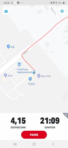

Amúgy ahogy a Google térképen nézegettem amerre megyek, az tényleg
7.1 km körül lehet, szóval nekem még viszonylag pontosnak néz ki. GPS
is eldobhatja a jelet, aztán kiszámolja neked légvonalban mennyi.
Bár itt nem valószínű, hogy erről van szó, ha még rá is rajzolta a térképre.Esetleg ha jártál a szervizmenüben, nem lehet, hogy elállítottad? Itt a link.
DigitXT
#07746304
#2622
Be lehet kalibrálni a szerviz menüben: van egy kerékátmérő állítási lehetőség.

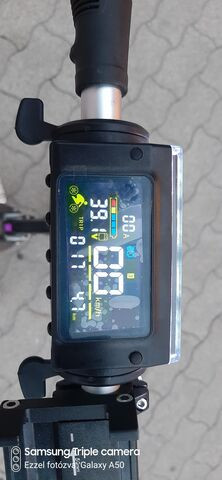

DigitXT
Elhiszed, hogy kevésbé zavarna pár karc, mint hogy nem lehet leolvasni?
Amúgy én nem vagyok villanyász, bár azon a karon végeztem, csak inkább a
szoftveres részén, szóval nem akarok nagyon a levegőbe tippelgetni, de most
az a sejtésem, hogy a kijelző vezérlője mehetett gallyra. Ez megmagyarázná,
miért kapcsol be olyan szegmenseket, amiket nem kéne (kék nyilak pl.)... És
olyanokat nem, amiket be kéne: emiatt olvashatatlan.
Mivel ez egy SMD IC
nincs az az isten, hogy itthon forrasztgassam: küldjék kompletten a NYÁK-ot!A képen az a Holtek HT1621B:
Szerk: amúgy nem egy őrült összeg a komplett szerelvény, vmi 5-6K eBayen.
