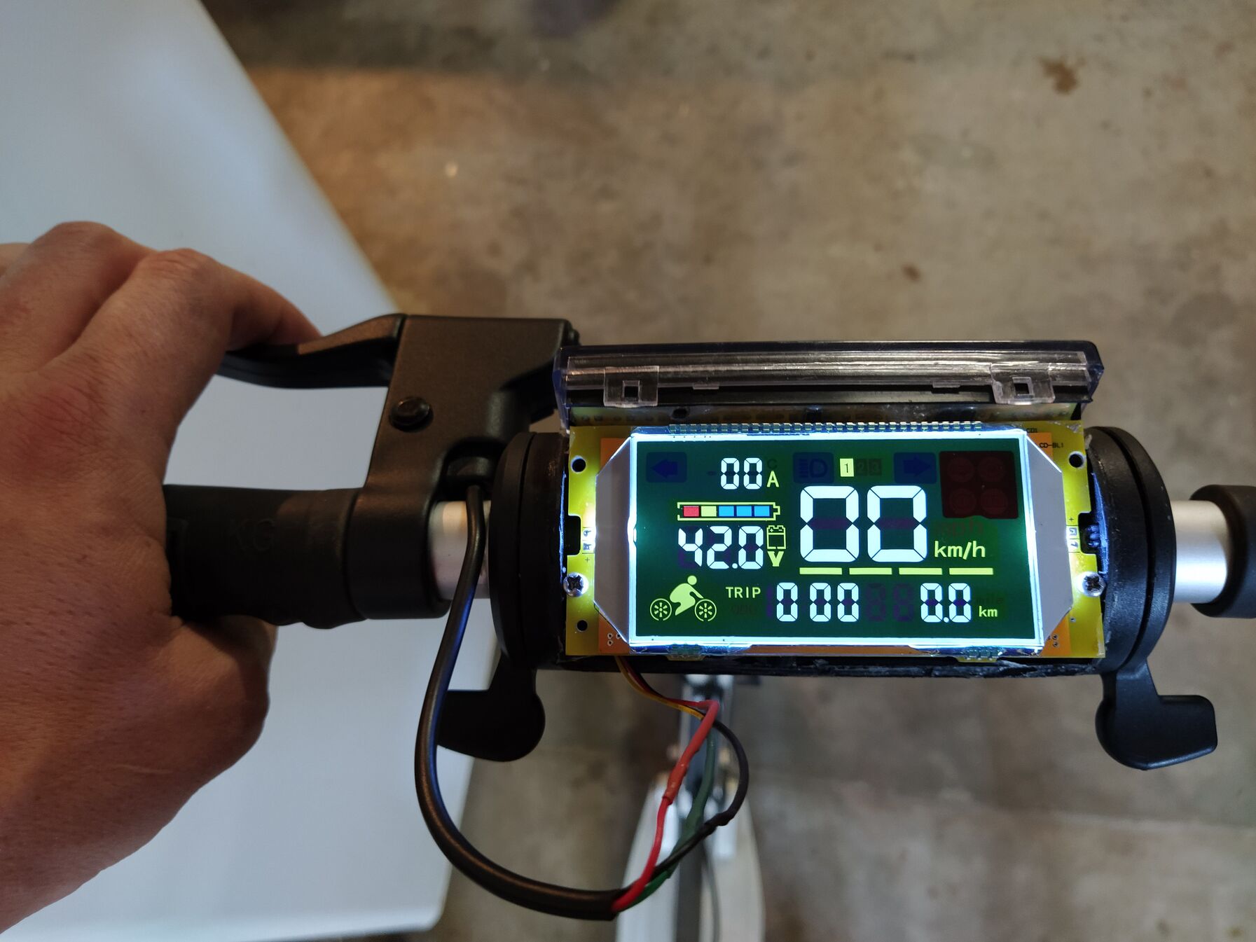

Kugoo S1-m én is átalakítottam két motorosra, a gyorsulást még szokni kell, a fék igy "harap", szóval azt is.
Valószínűleg maradok az 1 akkumulátor pakkal, most pro 7.5 AH pakk van benne, a második motorvezérlő meg kap egy külső kistáskát, oszt' Jézus.
Videót csinálok, ha van rá igény, egyenlőre külső akkumulátor pakkal megy a második motorvezérlő, így zavarom a jószágot.
Külön köszönet a motorvezérlő elektronika javításáért DigitXT kollégának, nélküle a projekt nem jöhetett volna létre....

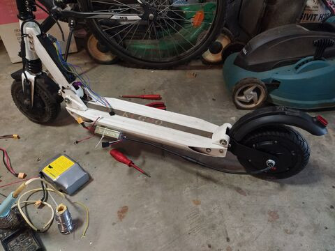

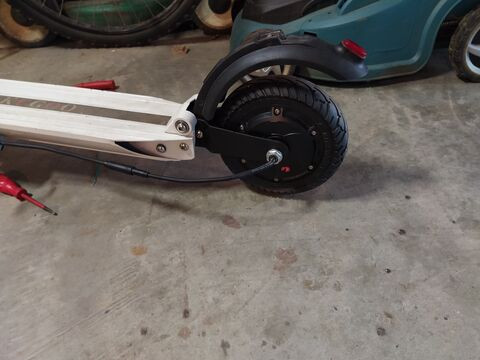

Nem találtam effektív Pro hátsó villát, így rendeltem sima S1-hez.
Azt már most látom, hogy satuban kicsit alakítani kell rajta óvatosan, mert a motor szélesebb...
Majd alakul. -

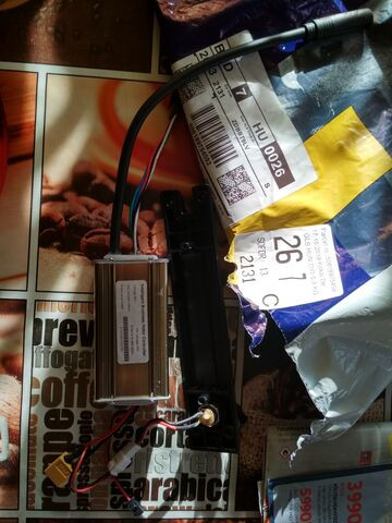

Az LCD alatti vezérlő viszi a két motorvezérlőt párhuzamosan?
Végülis van itthon hozzá minden, két akku, két motorvezérlő, tartalék motor.
A hátsó villát utólag rendelted? Ahhoz nincs egy linked?
A 10" kereket azért említettem, mert nem csak átmérője nagyobb, szélesebb is, stabilabb mint a 8". -

No, gratulálok!!!
Orosz fórumban publikáltad már??
A 8"-ból kellene valahogy 10" csinálni, javulna a végsebesség, és stabilabb lenne a szekér. -

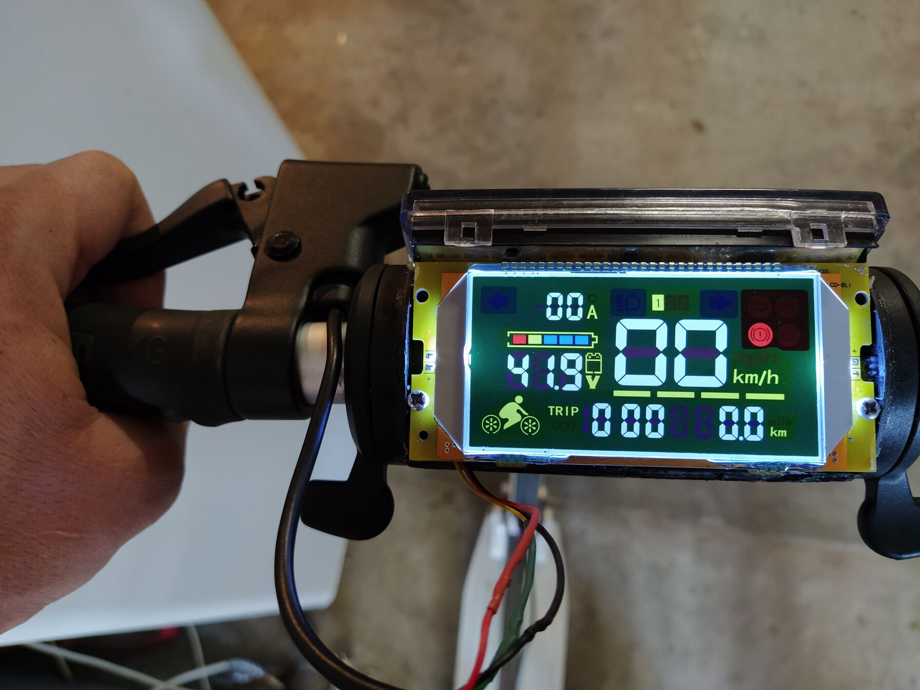

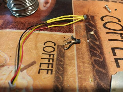

Alany Kugoo S1 (sima) menet közben elkezdett befékezgetni, a fék használata nélkül.
Ezen a videón próbálom szemléltetni a hibajelenséget, én először vezérlő hibára gyanakodtam.A rollert darabokra szedtem, majd néhány óra töprengés után, kizártam a vezérlő hibát.
Az LCD alatti (második vezérlő?) kommunikációs panelről lehúztam a fékkar HALL érzékelőjét, és mentem azóta vele kb. 5km-et, azt leszámítva hogy így nincs elektronikus fékem, eddig hibátlan.
Jövő hétre lesz cseredarabom, ezer hála érte Black fórumtársnak.
