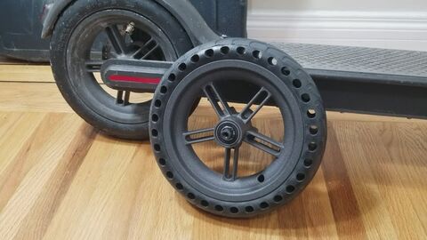

Na kész lett a ballnos kerék a Kugoo-hoz. Csak egy kört mentem vele. sztem nem lett lassabb, dea a komfortérzet ég és föld. Vagy még jobb!!!! A defeketre kíváncsi leszek.. de amugy sztem nagyon jó lett így. Pedig még nem is elég keméyn a kerék, csak ahogy a alli-ról megjött.

Csak mondom a saját tapasztalatomat:
HA valaki ki akarja levegősre cserélni a hátsó kereket, akkor 2 dolgot javaslok
1: Olyat vegyen amihez kap tengelyt is. Összevissza szopok vele, de még mindig nincs késza tengelyem.
2: Sztem olyat érdemes venni amire lehet rakni féket is. Bowdennel, tárcxsával.. vagy éppen V-fék mint a bringákon, de sztem egy féket célszerű lenne rárakni. -
