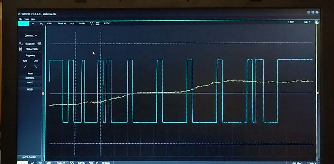

Ha jól értelmeztem a szkópon látottakat (képminőségért bocs, illusztráció), akkor
ez a 11A-es történet lényegében annyi, mintha nem nyomnád teljesen a gázt, így
nem csak lassabbnak érződik, hanem ténylegesen lassabb. Nem gyorsul úgy, és
a végsebessége is kisebb, mivel 80% körül dolgozik csak. (Aztán lehet, tévedek.)
B-L-A-C-K: na igen, és ugye ha picit emelkedik is, mindjárt többet zabál ekkor.
