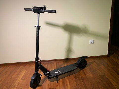

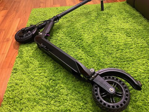

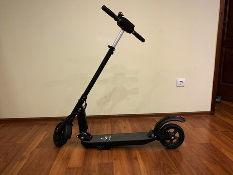

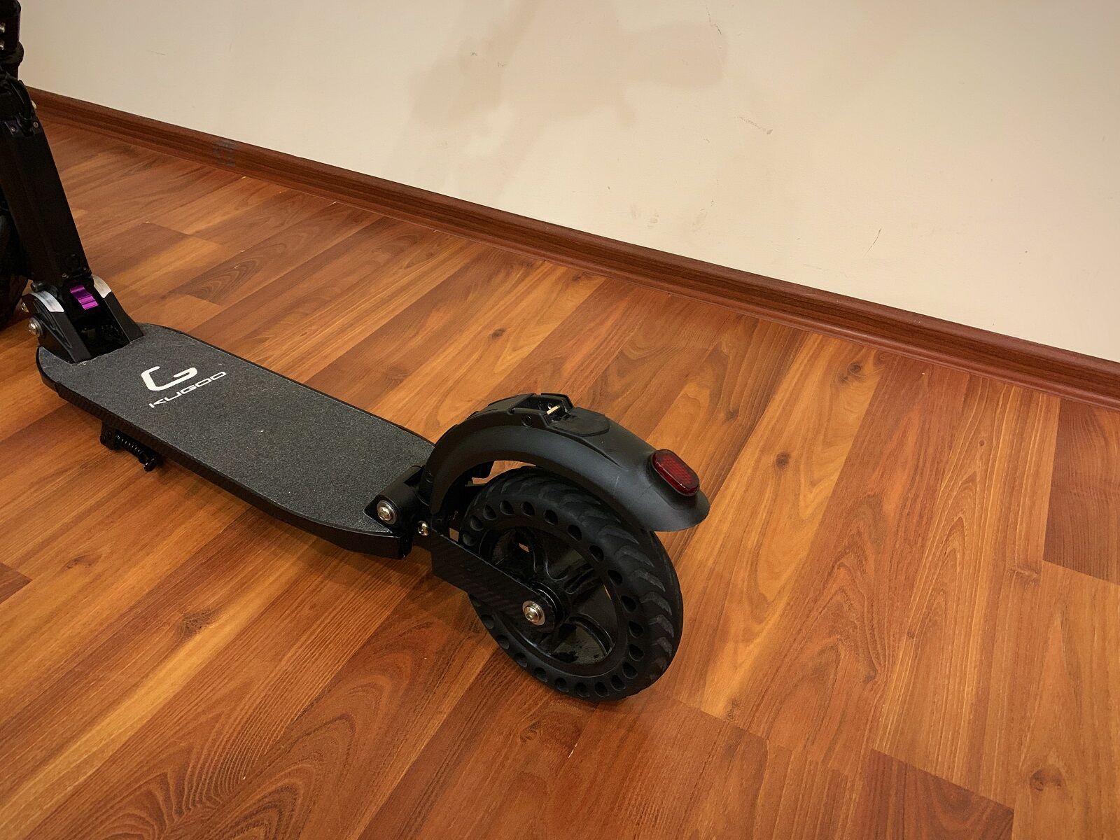

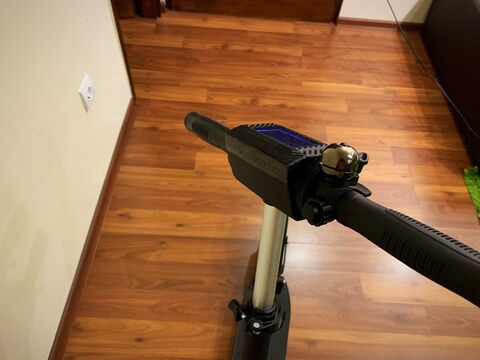

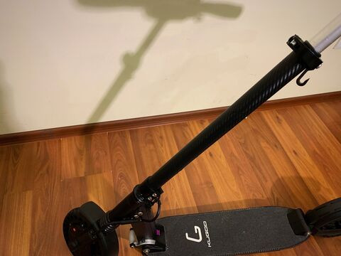

Nekem is volt S1-em, most van egy Pro-m is. 32-vel a régi se ment, az órája nem volt jól beállítva, 28-29 az már reális. A régi vezérlője nem 14 hanem a 15A volt, valóban érezni, de inkább emelkedőn, fékeken én nem tapasztaltam. Amúgy már az új sima S1-ek is megerősített összehajtó szerkezettel érkeznek, ugyan úgy 11A vezérlő, és a kijelző rész is ugyan olyan, csak a kerekek másak, meg kisebb az aksi picit.
Zörögni ez is valóban zörögni ez is valóban zörög, de lehet orvosolni, én tegnap csináltam meg ezeket rajta:
Komplett szigetelést: Kijelző rész, vezérlő rész, akkumulátor rész, hátsó lámpa. Minden zörgést megszüntettem, azaz aksi fixen van benne nem mozog, vezérlő szintén (ez is zörgőt benne), valamint minden lengéscsillapító rész be lett zsírozva.
Továbbá lesötétítettem a 4 oldalsó prizmát, első hátsó lámpát, kijelző burkolat kapott karbonfóliát, illetve a kormány, valamint az oldala, és a hátsó kerék tartó. Kapott egy normális csengőt, és a kormány oldalán lévő gagyi világítást leszedtem, kapott kupakokat. -
