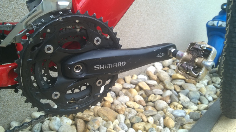

Én olyannal találkoztam egyik srác bringáján, hogy kaphatott egy ütést a lánc valahogy alulról (mikor végignáztem szemenként látszott egy ponton egy éles ütésnyom), és egy ponton kissé szorult a lánc a csapon, nem forgott. Emiatt valahogy azt csinálta a váltó, hogy a láncfeszítő görgőjén ugrott, és úgy érezte mintha váltani akarnánk. Így folyamatosan váltogatás közeli recsegést adott, hiába állíttottam a váltót bárhova. Időb telt meg nézegetésbe míg megláttam, hogy egy adott ponton csinálja ezt, főleg alacsony fogszámú hátsó kerekeknél. Ez a láncszem szorulás volt a bűnös.
Az meg hogy új XT lánc van fenn kb semmit nem jelent. Nekem a vadiúj Deore lánc, amit a Rosetól rendeltem volt egyszer a bűnös, amikor már kb feladtam hogy nem tudom mi az ördög miatt bizonyos fokozatokban, és pont nem azokban ahol leginkább keresztben van, morog ropog a hajtás. Új sor és hajtómű is került fel vele együtt. Leszedtem a szabadonfutót, mindent ötször szét vissza, láncvonal igazítás, másik sor fel hátra, láncfeszítő síkban van e, váltó állítgatások stb. Semmi... ugyanúgy morgott ropogott. Utolsó lépésként feltettem az egyik srác 3*9 es acera szettes montijáról a KMC 9es láncot és láss csodát, csend, némaság, ahogy annak lennie kell. Pedig ez egy vadiuj genuine shimano lánc volt, pont ugyanaz a típus ami korábban is fent volt előtte. Egyszerűen szar volt újonnan, és fel nem merült bennem, hogy az új lánc a ludas, nem pedig az agy és társai.

Szerintem szedesd szét egy szerelővel vagy ha te is szét tudod szedni akkor szedd szét.Valamelyik pöcök lehet megrepedve vagy törve.Nekem azért még mindig áll a hajlott váltófül is és azért reccsen mint nem fut egyenesen a lánc és felakarná kapni a mellette lévő fogaskerék.Szerintem ez a kettő játszik.

Emberek!
Cseréltem a láncot és a sort a bringán. A hajtómű a régi, 5000 km van benne Shimano FC-T551. Az új lánc Shimano XT, az új sor pedig SLX/LX. A láncra került egy Sram PowerLink patentszem.
A probléma, hogy a fogaskeréksor 12-es, 14-es tányérján nagyobb terhelésnél ugrik a lánc, függetlenül attól, hogy elől melyik lánctányéron forog. A többinél nincs probléma. A patentszemre gyanakszom, hogy annak kell összekopnia a lánccal. Találkozott már valaki hasonlóval?

Fogy a technika, na... és még mindig nem megyek olyan tempót mint 15 ėve
Talán egyszer v. Kétszer ugrott le a lånc, amikor eldobtam a gépet (első tekeréskor, horror takony lejtőn), akkor meg ugye nem pöcsöl az ember, visszaugrik a gépre és lefele menetközben váltóval visszateszi a láncot
Na, annak van ilyen nyoma
Ami a karcokat illeti, nem babusgatni vettem hanem hasznålni
De, jövö héten itt az új 11-es xt szett rá, 180-as karral ...Addig is, kii kell még találjam hova dobom a lecserélt alkatrészeket meg a gumit, hogy ne öljem meg az anyatermészetet. Szerintem csinálok belőle egy madárijesztőt a kertbe, amit a foltozott zoknijaimmal teszek majd élethűbé

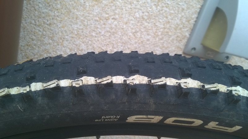

Strezi
Így néz ki a hátsógumim 750km után, ennek annyi
Frissen sem győzött meg a tapadása, most meg pláne nem. Hans dampf vagy Noby Nick lesz az utóda.
A hajtómű is kapott rendesen a sziklás måszásokon fel és le is.
