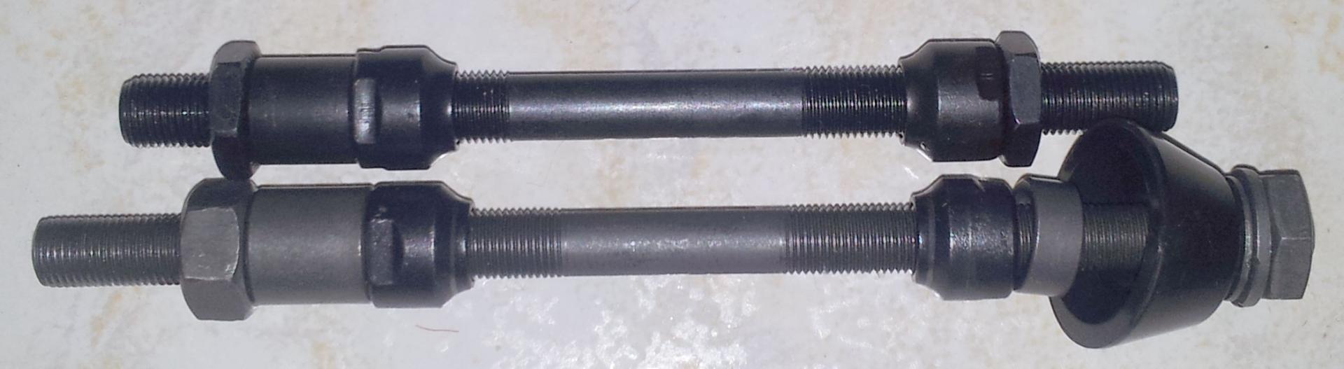

Köszönöm a segítséget, holnap akkor visszamegyek a boltba a két tengellyel és beszerzem ami kell még.

#24044
jol gondolod,más a menet a tömör tengelynek és más a csőtengelynek
az a baj,ahogy írtad is,más méretűek a távtartók és a kontraanyák
plusz távtartókkal kell játszanod(kontraanyából csőtengelyhez nemigen van szélesebb): eredeti tengelyen lévő távtartó+kontraanya szélességet kell összehozni mindkét oldalon,figyelembevéve a konuszok szélességét is
ahol vetted a tengelyt,ott kéne megpróbálni szerezni plusz távtartókat,kontraanyákat,alátétet,aztán indulhat a móka...egyébként miért akarod kicserélni gyorszárasra a tengelyt?

#24039
Megpróbálom képpel illusztrálni a problémámat.
A felső az új, gyorszáras tengely.
Az alsó a régi tengely.A régi tengelyen a baloldali távgyűrű, ami a racsnihoz megy, az picivel vastagabb, mint az újon. Ezt mondjuk ki tudom cserélni. Viszont az ellenanya is vastagabb, de az már nem megy rá az új tengelyre. Gondolom a menet lehet más.
A jobb oldali részen a régi tengelyen szintén van egy távgyűrű, amit az újhoz nem kaptam.A tengelyt a hátsó villába próbálva, kb. 4mm-el rövidebbnek tűnik, mint a villa külső szélek közti távolság. Gondolom ez a 2-2mm lehet az, amit a gyorszár összehúz a felszereléskor.

Mewryck
#24037
Úgy mértem, hogy ~143mm a tengely. Az a problémám, hogy a hozzá adott távtartó gyűrű a racsni felőli oldalon az ellenanya felszerelése után is csak a racsni síkjában van, nem tőle kijjebb. A másik oldalon van egy gumi kúp, ami szintén nagyon kinyúlik és nem is igazán tudom hogyan rakjam át az új tengelyre. Úgy emlékszem eredetileg úgy jött, hogy kónusz-pici távtartó gyűrű-alátét-gumi-alátét-ellenanya. Persze, lehet már nem jól emlékszem. Erre az új tengere átpakolva túl nagynak tűnik elsőre a gumi.

#24035
mindig a tengelyen kell felfeküdnie a váznak-villának,a gyorszárnak csak a rögzítés a feladata
tengelyből többféle hossz van,mtb-nél 135 mm a váz sarutávolság,erre jön még a tengely kilógó része,amire a váz fekszik,max 5-10 mm,tehát a tengelynek 140-145 mm hosszúnak kéne lennie -

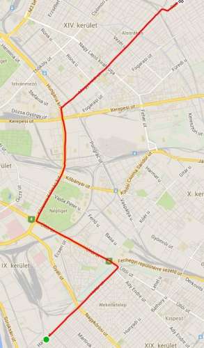

Megnéztem, és azt gondoltam legalább valami Nagytétény-17.ker, vagy Nagytétény-15.ker távolságok miatt pirosozol, de abszurd ekkora kereszteződésekben átmenni, azt gondoltam legalább picit okosan csinálod és legalább valami kis utakat használsz.
Nem fogom belinkelni az accountod nyugi, de hogy a többiek is lássák a térkép:
Megéri azért a mínusz 5-6 percért ??
Szerinted mennyi bosszúságot okozol azzal, ha elütnek és sávlezárás miatt kilométeres dugó alakul ki, plusz mentők, orvosokat tartasz fel?
A saját példámat tudom felhozni. 4-6 perc a lámpánál állás nekem a 16.kerületből Budára az októberhuszonharmadika u-ba. Hazafelé általában zöldhullám van, kevesebb mint 4 perc az állás.
Szóval megéri naponta 10 percért kockáztatni az életed és meghalni, vagy fél évre ágyba kerülni?
#68216320
Van egy régebbi aluvázas MTB kerékpárom, amiben a mostani tengelyt szeretném gyorszáras tengelyre cserélni. Meg is vettem a zárat+fúrt tengelyt. Összeszerelve viszont rövidnek tűnik első látásra. Az érdekelne, hogy a hátsó villába beszerelve a fúrt tengelynek vagy a vékony, rajta átmenő és zárat hordozó tengelynek kell a terhelést tartania? Vagyis a fúrt tengelynek kell a villára feküdnie vagy az a villa között van és a záras tengely kerül a villába?
