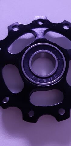

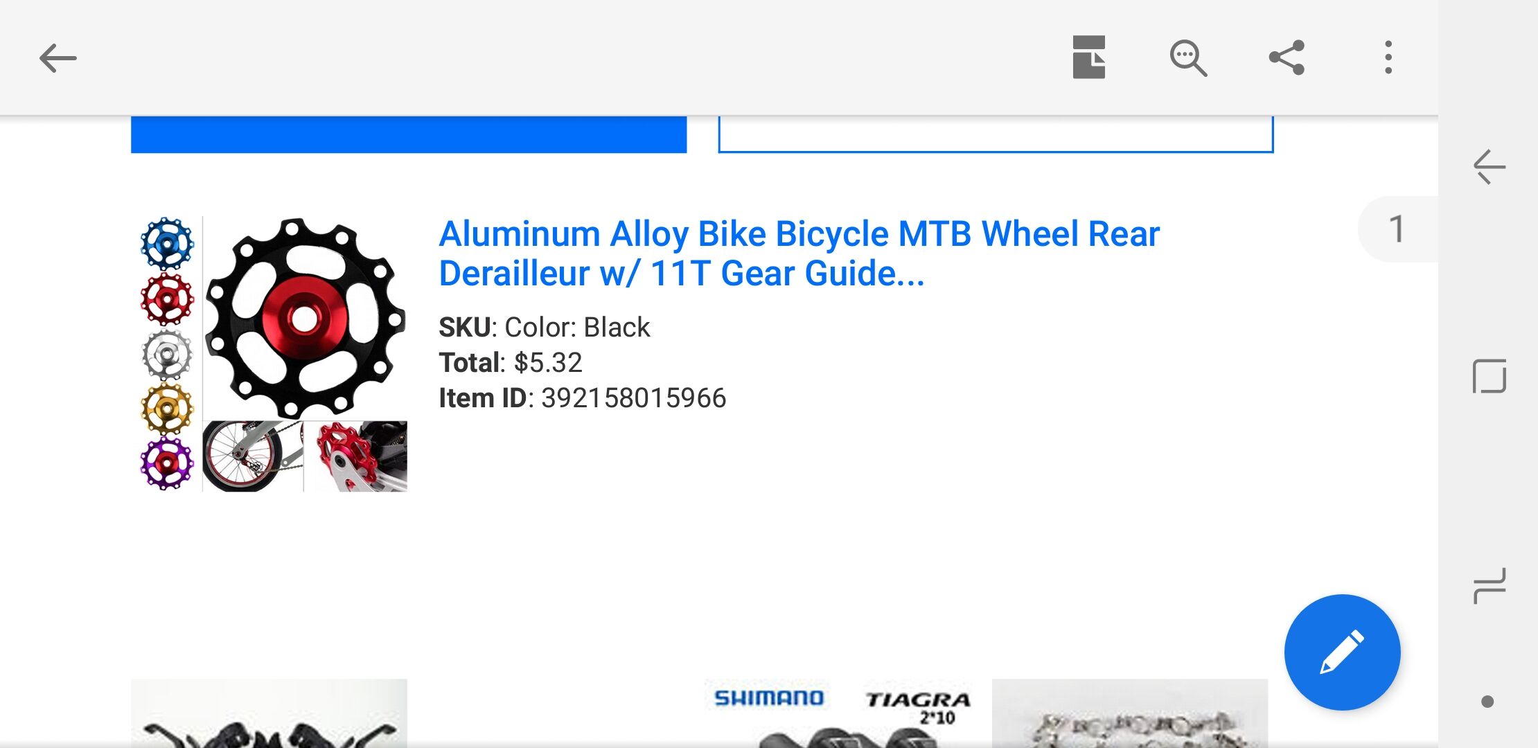

Ismét görgők.
3-mat rendeltem, 2 megjött, 1-nek az eladóját meg kidobta az e-bay, szóval azzal nem tudom, mi a ménkű van.
Fém gyűrűben kerámia görgős
Kerámia (műanyag?) gyűrűben kerámia görgős Utóbbi valóban nincs rögzítve a görgő fém testében, ki lehet nyomni belőle. Megpróbálom majd némi ragasztóval jobb belátásra bírni

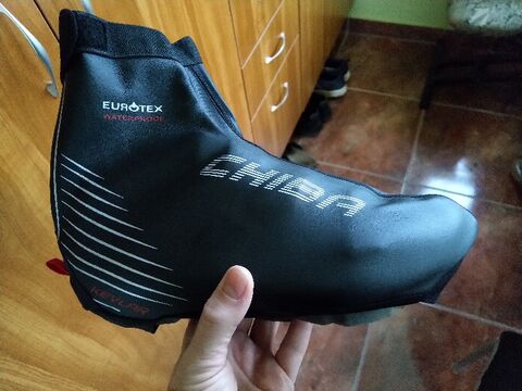

Wombath
HÁZIGAZDA
Napokban én is voltam tekerni, félúton szembesültem azzal, hogy a szellőző orrésszel készült nyári cipőt nem ezekre az estékre találták ki, pláne úgy nem, hogy különösen fázós vagyok. Hirtelen felindultságból most vettem egy ilyen "kamáslit", következő alkalommal, amikor sikerül végre 9 előtt eljönni a munkából, kipróbálom, mit ér. A fullos kamáslikat is néztem, olcsóbbnak ott a dekás 500-as, drágábbnak meg az Endura MT500 II, de nem tudom, hogy ha tolásra kerül a sor, akkor ezek meddig bírják a strapát.
Pedig a kamásli előnye a téli cipőmmel szemben, hogy ha a hideg reggel után felmelegszik az idő, le tudom venni, az MW5-ös Shimanóba viszont belesülök, ha 20 fokban tekerek
