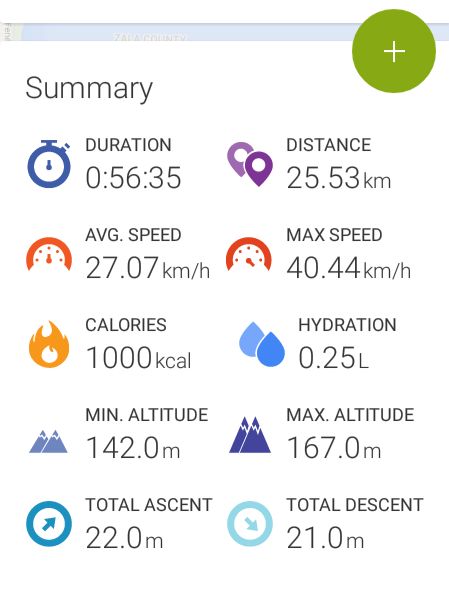

Én ezt pl. az endomondo-nak köszönhetem, pedig 2012-ben csak a fogyás és a magas vérnyomás miatt kezdtem el a bringázást. Ez odáig fajult, hogy idén sikerült a 40-50 évesek közt országúti amatőr magyar bajnoknak lenni.

Napfénysüti
#56073
Igen az. Endomondo.

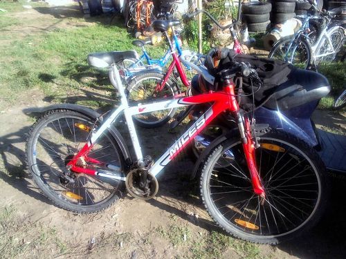

(#56035) zoli03
Igen, ott volt...Hát remélem nagyon nem lőttem mellé. Végül elhoztam. Nagyot tudtam alkudni belőle, remélem beválik.
- A fék és hajtás érzésre rendben van, simán fut, nem kattog, nem kerreg, lehet vele haladni, a fékek fognak, ahogy kell.
- Szabad ég alatt tartásból akad egy-két rozsdafolt, az első villák pl. nem túl szépek.
- A kerék és felni erősen használt / "napette". A küllők között akad rozsdás a külső repedezett.
- A használt alkatrészek, (A-head, váltók, fékek) minőséginek tűnnek, remélem nem lesz vele gond.Egy-két képet is lőttem: Szerintetek mennyiért "jó vétel"? Vagy hiba volt megvenni?
[link] -
Cathfaern
pocokxx
#56030
- Nézd meg hogy a lánc / hátsó sor / lánctányér nem rozsdás-e. Ha bármelyik az és/vagy kopott (cápafog alakúak a fogak, és nem csapott tetejűek), akkor mivel jó eséllyel sokáig volt ugyanazzal a lánccal használva, összekoptak, ezért ha bármelyik cserélni kell a fenti trióból, akkor mindegyiket cserélni kell (egyébként el fog ugrani a lánc). Szóval az rögtön egy jelentős plusz tétel lenne.
- Fékek fognak rendesen. Az a nagyon minimum, hogy be tudod húzni annyira a fékeket (egyenként is), hogy ne tudd eltolni a kerékpárt
- A nyereg elég furcsán áll. Az garantált, hogy ez így nagyon kényelmetlen lenne, a nyeregnek vízszintesnek kéne lennie. Szóval nézd meg, hogy lehet-e a dőlésszögen változtatni.
- Külsők: városi használatra én mondjuk cserélném ezeket, de ha még akarod tartani, akkor nézd meg hogy sehol nincs-e rajta vágás, illetve oldalfal nem repedezett-e nagyon. -
Because
andrisbandi
#56031
eladóként te engednék, hogy valaki kivigye a bringád 1 órára?
őszintén én annyit mondanék, itt a ház előtt mehetsz egy kört...

Találtam egy biciklit a környéken, ma mennék megnézni. Mire figyeljek? A témaösszefoglalóban találtam egy részletes leírást. Más tanácsot tudnátok mondani hozzá?[link]
