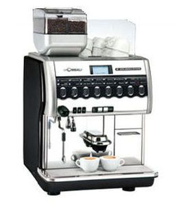

2karos LaCimbali, adagra őrlős Mazzer Super Jolly-val. mondjuk, amikor a reggelinél a kedves vendég megrendelte az espresso-t, és a lenti gépből (cs lent volt gép...) lett fölküldve a kofi a liften...

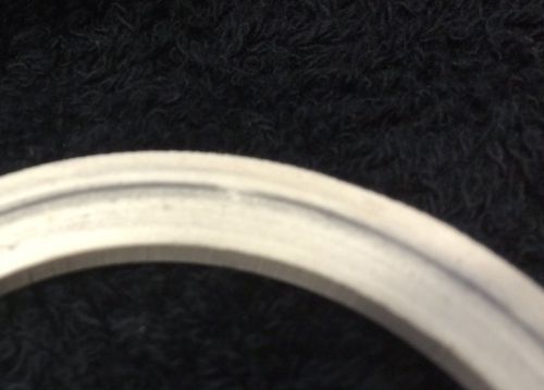

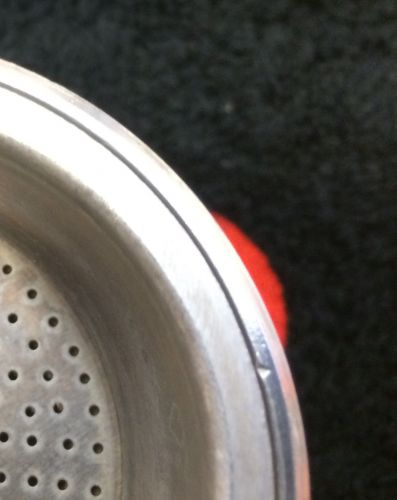

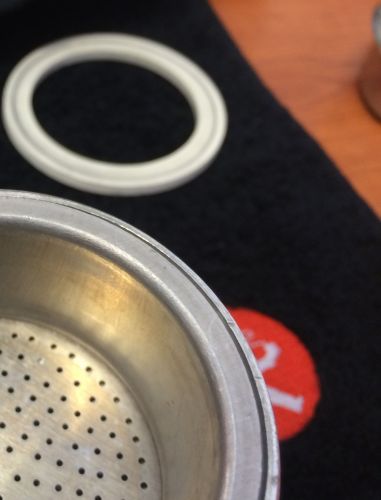

Lehet, hogy olyan, de aluminiumon a forgács ilyen sérülést simán tud okozni. Véső nem szükségeltetik a kotyeszgyártáshoz még Romániában sem. A szivárgó súlyszelep az nem probléma. Totál normál jelenség, semmi negatív hatása nincs annak a mennyiségnek, ami az explózió előtt szökik.
A duplatömítés csak szükségmegoldás. Működik, de körülményes. Persze ezt is karcolása válogatja.

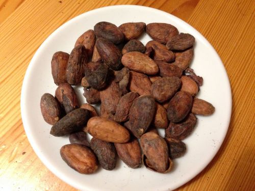

4-6 alkalommal darálgassam....??? Meg szedegessem le előtte a héját....???
Na neeeeeee, inkább nézegetem!
/darálóval amúgy megpróbáltam, sajna nem lett jó, de nincs is nagyon időm tökörészni most ezzel, csak eszembe jutott h ott van a fiókban azóta is, mindamellett nem tudom mivel lehetne olyan púder finomságúra őrölni mint a bolti dobozost...?/
Azért ha sikerül valami jót alkotnod majd belőle, azt publikáld légyszi, kíváncsi vagyok. -

Ugye itt azért van némi technológiai probléma, amit meg kell oldani. A kakaóvajat (meg ami még nem oldódik vízben) fel kell tárni, hogy oldható legyen. Ez lúggal történik még Hollandiában, Belgiumban, Franciaországban, Németországban és Svájcban is.
Évszázados titkos receptek vannak, amik hiányában csak valami magyarkodó-székelykedő negyedosztályú ("ki ha én nem?!) árut sikerül majd előállítani.

Bele a Mazzerbe, és ledarálni török kávénak, és hadd szóljon
U.I. Csak vicc volt, ki ne próbáldKavekalmar: ez olyan, mintha valaki rávert volna egy vésővel. Megoldotta egy dupla tomítés? Jó tudni. Ha a szivárgó súlyszelepre is tudsz megoldást, írj. Az olaszpresszo féle szilikonzsír nem vált be, vagy leragad a súlyszelep, későn nyit, és elmarad a robbanás, vagy nem tömít jól ( a robbanás akkor is elmarad).

Ha van rajta héj, akkor azt szedd le róla, majd húsdarálón tekerd át 4-6 alkalommal.
Utolsó alkalomnál adj hozzá cukrot, vaniliát, mogyorót, kókuszt vagy amit akarsz, aztán formázd
Kiindulásnak tökéletes a módszer, aztán tudsz majd finomítani a dolgokon.
Ha tejjel felfőződ, akkor lesz tejcsokid. -

Brikka porbléma kipipálva (legalábbis azt hiszem).
2015-ben 2 Brikka "jött vissza" hibásan hozzám, amit cseréltem, és visszavittem az importőrhöz. Mindez totál problémamentesen történt. Egy ideje sima vízzel "tesztfőzök" kiszállítás előtt. Egy hibás és egy olyan példányt sikerült kiszűrni így, amelyik csak emberesen összecsavarva működött jól. Minthogy az importőrnél, nem volt készleten, így nem bonyolítva az ügyintézést (rohantam), azt mondtam, hogy cseréljük, ha lesz. Korábban én a túl vékony tömítésre gyanakodtam, mert egy hibás példányt voltam kénytelen bevetni az enyémmel párban egy nagy pikniken. A hibás dupla gumigyűrűvel tökéletesen működött.
Volt aki a szűrő és a bojler illesztését találta pontatlannak (nálam ilyen példány nem fordult meg).
Alább az a példány, amelyik megtépve sem működött.
A vékony karcolást a kazán peremén nem képes áthidalni/tömíteni a gumigyűrű.
Lásd a cserélt tömítésen hagyott nyomot.
Ezen a példányon a karcolás/sérülés nem ér át a teljes tömítendő keresztmetszeten. Normál összecsavarás mellett szivárog, megtépve tömít.
Nyilván a megmunkálás során a kazán és a szerszám közé került sorja okozhatja az ehhez hasonló problémákat. Amúgy síkba csiszolással, akinek erre van kedve a probléma gyorsan orvosolható. Ez persze nem jelenti azt, hogy egy ilyen hiba elfogadható lenne.
