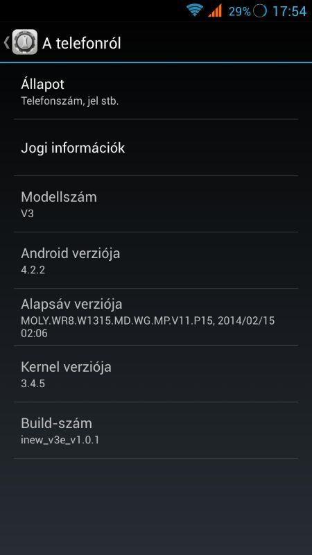

Hát a Kernel verzió az 2014 február 15 vagy 25 volt ( 2014 az tuti ).
Nagy vonalakban amit csináltam:
-Root
-Új Recovery (mert valami régi szutyok cvm volt fent)
-fel raktam az 1.0.7-et ( NAND-nál fagyás )
-fel raktam valami kit kat fözött romot ( végtelen ciklusba esett a gép )
-fel húztam a csodálatos 1.0.4-es romot ( végre elindul a rendszer, érintőkijelző inverz, OTG segitségel root+új cwm)
-megint fel pakoltam néhány romot semmi eredmény.
-RVR400 kolléga ajánlásával felraktam az általa Linkelt romot http://www.needrom.com/mobile/v3-e/
-vissza raktam az 1.0.4-es romot
-driverek fel, leírtak alapján probálom írja hogy kész, de semmi eredmény
- ki kell venni az aksit összes pipát be kell jelölni ( kivétel az utolsó 2-t )
- végtelen ciklusba ment a készülék vagy türelmetlen voltam, recovery-ben Wipe-ltam.
- fut szépen az v3_107_fixed_touch romkiegészités: egyszer téglává varázsoltam a készüléket, bekapcsoló gombra se usb kábelre nem reagált, ekkor vettem ki az aksit és pipáltam be az összeset a programban és nem a download-ra mentem hanem a Firmware+upgrade-re.
Ja igen, 5Ghz wifi van benne vagy nincs ?
Remélem érthető voltam, nagyon sokat szenvedtem vele, remélem hogy az összes fontos lépésre emlékszek.

és az 1.0.1-ednek mi volt a kernel verziója? mert ha február 25, akkor nem értem, minden esetre megoszthatnád másokkal is, hogy csináltad
Amúgy ha olyan 1.0.1 volt, aminél a kernel verzió még 2013-as, azokat lehet frissíteni. De én is csak sötétben tapogatózom. (na meg külföldi fórumokon)
raulicio
raulicio
na ezért nem jó, ha összezavartok a válaszolással kapcsolatban, nem tudtam milyen verziód van.
Az 1.0.1-re nem tudsz egyelőre semmit felrakni
Azt hittem másik verziós telefonod van.Amúgy az a fura, hogy ez a nem teljesen tölt fel a telefon ez tipikusan a korai firmwarek hibája volt és 1.0.4 vagy 3 körül javították.

"Akkor arra még ne tegyél fel semmit, mivel arra a verzióra még nincs újabb ROM. Próbáld meg kikapcsolva feltölteni, aztán egy Battery Calibration progival kalibrálni." RVR400 kolléga írta ezt.
Most akkor még is feltehetem az 1.0.7es verziót ? Ez jó választás lenne? [link]
raulicio
Dromedal
#1682
Feletted 5 hozzászólással linkelte RVR400 a megoldást...
Rakd fel az ő 1.0.7. változatát a needromról és megszűnik az érintő gond. Bár azt kétlem, hogy a mikrofonon ezt bármit is javítana.

Mikrofonos probléma fejlemények tovább romlott a helyzet.
Felraktam a kínai által küldött 1.0.7. es verziót és a kijelző érintőképe meg sem mozdul vagy összevissza megy!
Flash Tool csináltam szoftver upd.
Most használhatatlan.
Próbáltam visszarakni a régi szoftvrt de ott meg minden felé hibaüzenetet ír ki.
1.0.4. verziónál is ez van.
Ha lenne valaki profi aki lépésről lépesre leírná hogy lehetne újból életre kelteni fizetnék is érte.
A teló a kislányomé és nagyon szar ez a helyzet.
Persze nem tő mondatokba!

Sziasztok.1.0.4-ről RVR400 által linkelt 1.0.7-re frissítés tökéletesen megy,Download Only-val.Adatvesztás nélkül.Csak a root-ot kell újra csinálni.

Azt tudom, hogy 1.0.5-re feltéve megmarad, mert induláskor frissíti az alkalmazásokat. Nem vennék rá mérget, hogy az 1.0.4-nél is ugyanúgy működik-e, úgyhogy csinálj egy mentést azért.
Meg majd számolj be, hogy maradtak-e az adatok meg programok, vagy mentek.
A firmware upgrade nem fog menni, mert ahhoz mindegyik partíció mentése kell, és amúgy felülírná a userdata partíciót is.
soundman1
Ha SP Flash Tool-al frissítem az 1.0.4-et 1.0.7-re megmarad minden programom és adatom?
Nem a Firmware upgrade-t kell kiválasztani a Scatter loading ikon után, majd indulhat a Download-al a frissítés?
Az eddigi tapasztalatok alapján az ismert változások a jobb akkuidő és teljesítmény gazdálkodás, továbbá a jobb wifi teljesítmény 1.0.7 alatt. Főleg az utóbbira van szükségem, mert otthon nagyon gyenge a wifi jelem.
Köszönöm az 1.0.7 rommal töltött munkádat.
RVR400
Erre nem biztos, hogy tudom a választ.
Talán a Media/Ringtones mappába kell másolni, ha valamit be akarsz állítani csengő vagy üzenetjelző hangnak. Azért nem tudom biztosan, mert a Siemens C25-öm volt az utolsó, aminél hangot adtam a telefonra, mert nem volt benne rezgőmotor.
