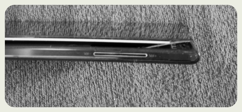

Hogy gondoltad felnyitni?

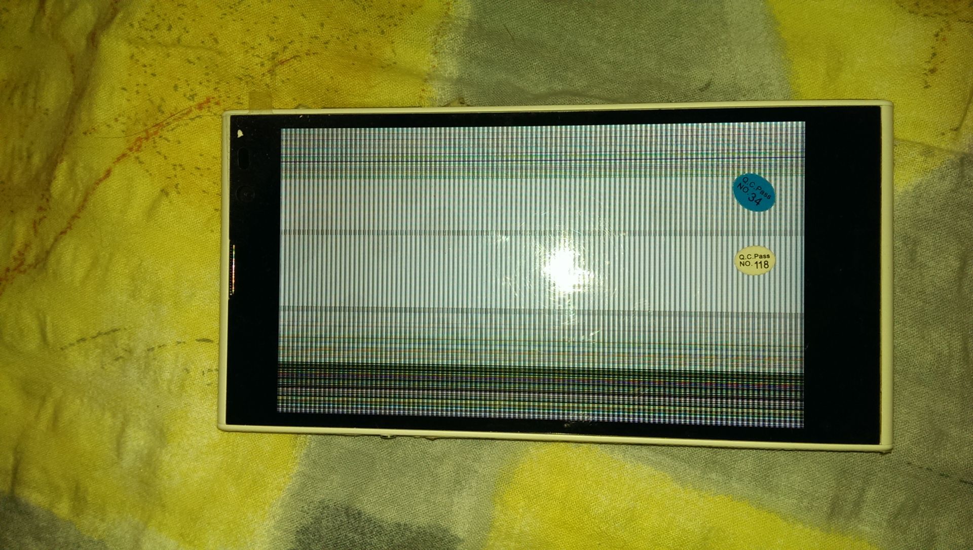

Aliexpress-ről van a kijelző, egy olyan eladótól akitől már rendeltem kijelzőt, de ez a második ezt produkálja.
