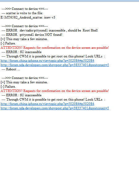

Köszi, hasznos volt amit írtál. Már csak arra nem tudok rájönni, h ha összedugom pcvel, akkor pc látja a telefont, mtk droid, sp flashtools mind látja, de a merevlemezek között nem jelenik meg a telefoné és jelenleg csak wifin keresztül tudok rá fájlokat másolni. Usb hibakeresés kipipálva, win8

#5819
Na most akkor szépen sorban...
Rootlva van-e a készülék?
Ha rootolt, akkor 3 dolog legalább egyszerre jelen van, vagy jelen lehet. Az első a root konzolja, ami a SuperSu vagy a Superuser. Ha ez nincs, attól még lehet root jogod NEKED, de az alkalmazásoknak NEM!
Honnan tudjuk hogy van root jogunk?
PC-ről usb debug módban csatlakozva az adb shell vagy rögtön # promptal indul, vagy ha nem, akkor a su parancs kiadása után átvált rá! Ugyan ez érvényes a Terminal Emulator elindítására. Amennyiben a prompt alapban #, akkor insecured ramdisk fut a készüléken, ami azt jelenti hogy a kernel binárist már módosították.
Honnan tudjuk, hogy az alkalmazásoknak van-e root joguk?
A Superuser és a SuperSU is tartalmaz alkalmazáslistát, amiben felveszi az engedélyezett és nem engedélyezett alkalmazások állapotát.
Az alkalmazásszintű rootjoghoz módosított su bináris kell. Ezen felül számos root képes program támaszkodik a busyboxra, illetőleg insecured adbd-re. Ez utóbbi kettő pl. alap követelmény az MTkDroidTools alatt.
