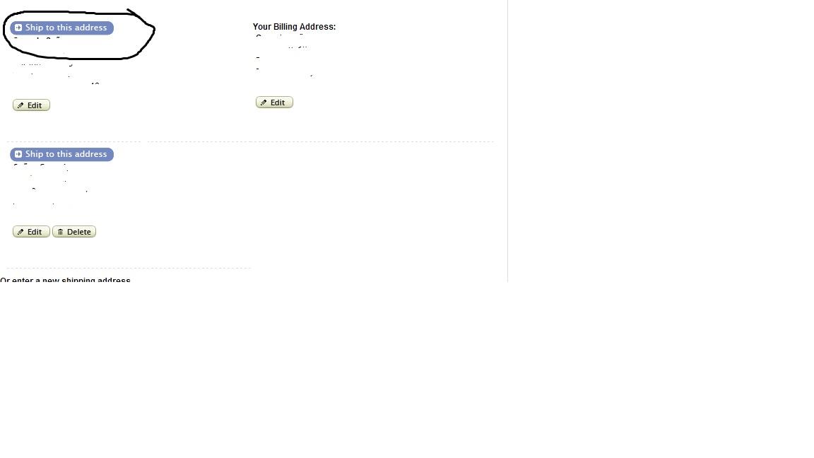

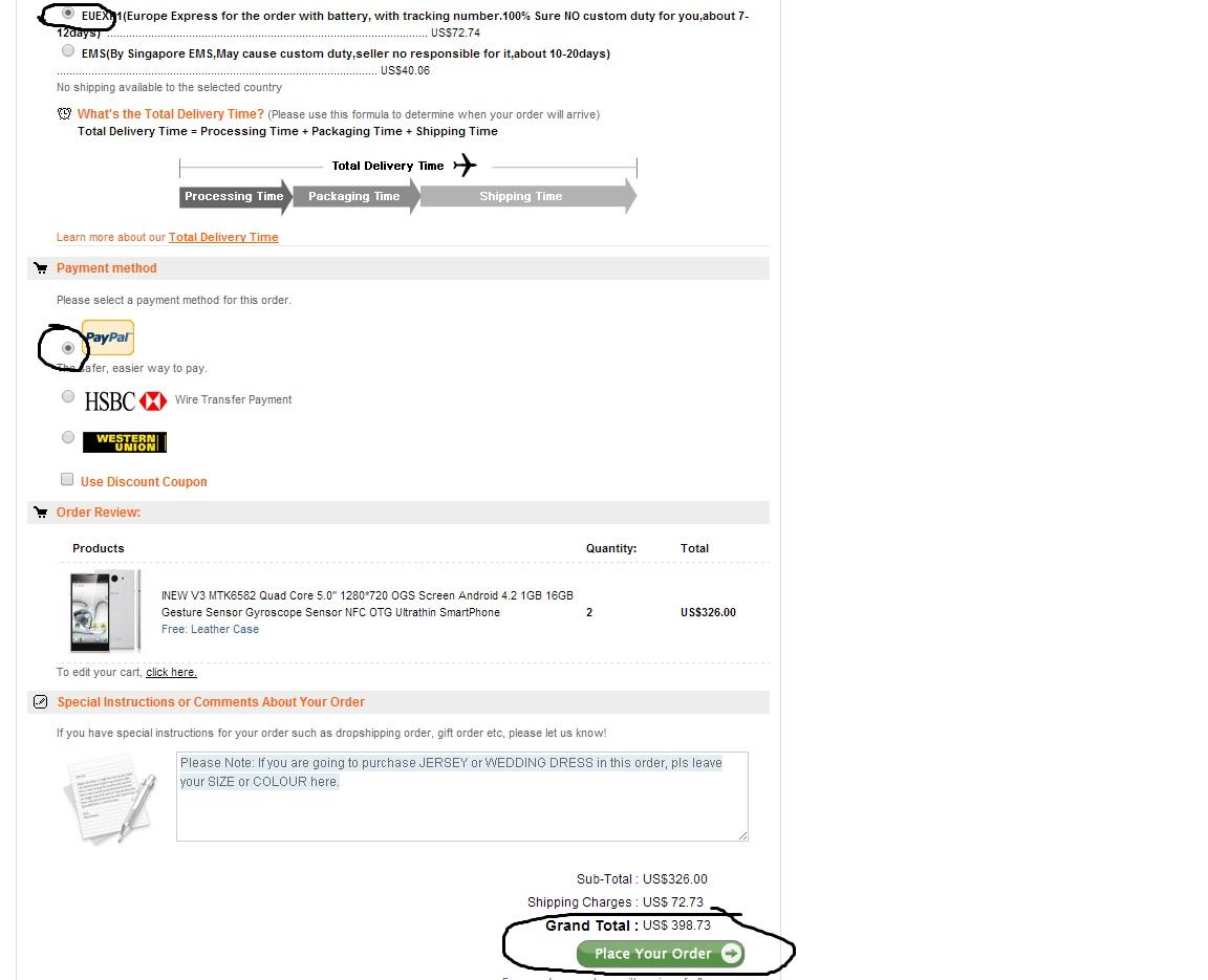

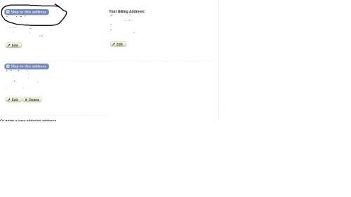

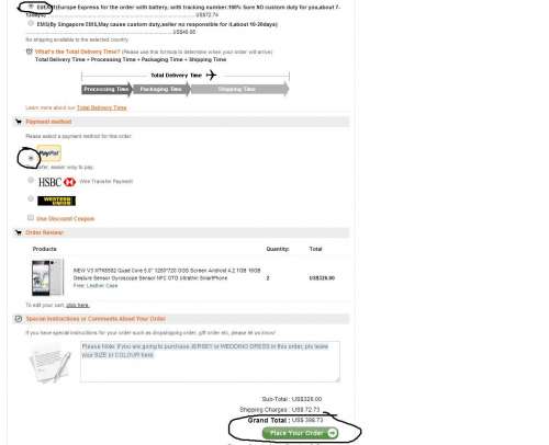

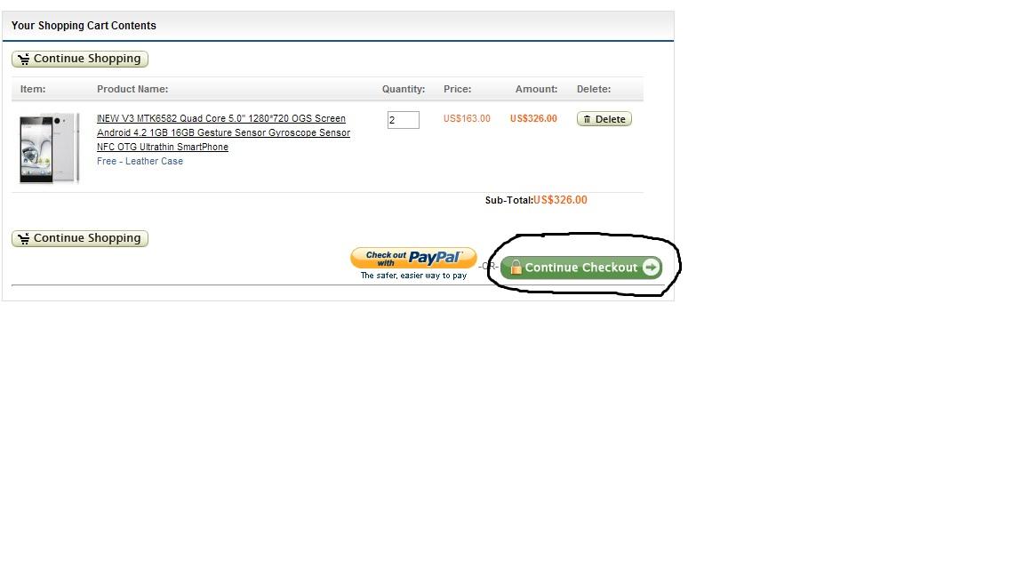

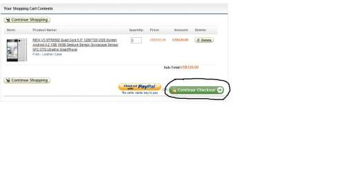

PErsze, mivel előbb választottad ki a fizetést, mint ahogy kijött volna a szállítással együtt lévő végeredmény. Ezért mondtam, hogy előbb kell a Continue checkoutra nyomni a mixeshop oldalán, hogy kiválaszd a szállítási címet, és módot, és csak a végeredmény kiszámításakor alul kiválasztani a Paypalt.

A credit card=paypal+banki váltás, mivel a bankod fog ugyanannyi dollárt, ugyanakkor, ugyanúgy váltani. Viszont, ha drágább is lenne így a paypal valamennyivel, akkor sem éri meg rizikózni a tisztán csak bankkártyás fizetéssel. Így legalább véd a paypal, de egyébként lehet gáz. Jelen pillanatban pl úgy állok velük, hogy múlt hét kedd óta náluk még nem jött el a holnap....

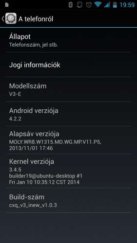

Nah, próbálkoztam a romolással, ha már telefont cseréltem. Bár így ugyanúgy 850-es verzióm lesz, mint eddig.
Tehát a hibás érintőssel az 1.0.3-ra feloltam az 1.0.7-et, simán ment minden. Ez jött 1.0.5-tel, feltoltam rá az 1.0.7-et, egyből szar lett az érintő. 1.0.5 visszatéve jó. Na most jön a trükk, hogy az 1.0.7 system.img fájlját beraktam az 1.0.5-ös többi fájljához, flasheltem, és jó minden, és 1.0.7 van.

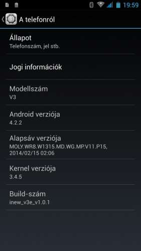

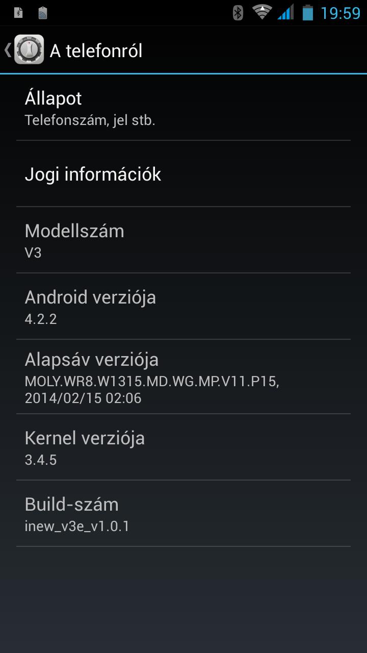

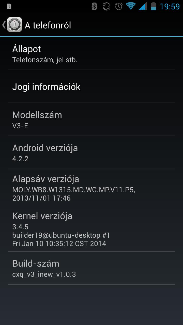

Szoftveres mindenképpen van. Egymás mellé téve pont ugyanolyan a két teló, ugyanúgy megy mindkettő.
Egyébként szerintem javítani akartak a szoftveren, mivel az 1.0.4-nél hiába variált az ember az EBR fájlokkal, nem lehetett megoldani, hogy ne legyen az egész tárhely beáldozva telepítési helynek. Véleményem szerint egységesítették a C és az E verziót. Persze lehet, hogy teljesen hülyeséget beszélek. Viszont nem kérem el a szomszédtól a telót, hogy kísérletezzek, és nem bontom ki a még itt levők közül egyiket sem inkább, hogy leálljak kísérletezgetni.
De ha gondoljátok, akkor elkérem egy DT-os mentésre a telót, és feltöltöm needromra a szoftját az újnak.
