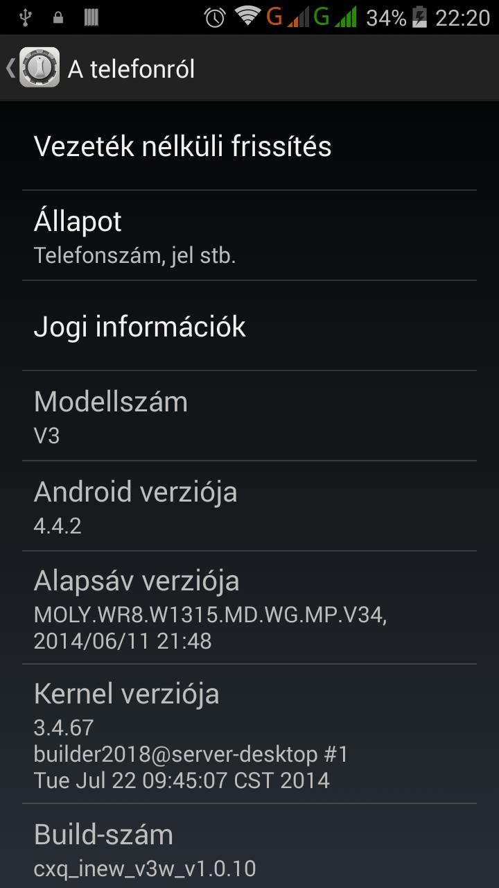

...első benyomások a Kitkat-tal (RVR400):
-aksit zabálja, fél nap alatt 20%-ra ment le, a régi még simán 60-70%-on volt ilyenkor
-gps egyenlőre halott. Látni látja a műhódat, de nem fixál. (a korábbi módszerek végigpróbálva)
-az sdkártyát véletlenszerüen leválasztja az "SDKÁRTYA EL LETT TÁVOLÍTVA" felkiáltással, és utána már nem is látszik.
A csecsák annyira engem nem érdekelnek, de olyan egetverő nagy változást a fentieken kívül én eddig nem látok. Kap még egy napot, utána valszeg downgrade... -

Jelentem, a frissítés sikerült! A német verzióról (1.08) egyenesen a kk-ra frissítettem, bár annyi fennakadás volt, hogy a factory reset az istennek sem jött össze, amig fel nem raktam (sima download only módban) a needromon található TWRP Recoveryt, tehát javaslom mindenkinek, már eleve azt töltse fel frissítéskor.
Belakás, telepítések folyamatban, engem is a GPS érdekel majd legjobban, bár nekem a német verzióval elég jól muzsikált... szóval leírom majd a tapasztalatokat.

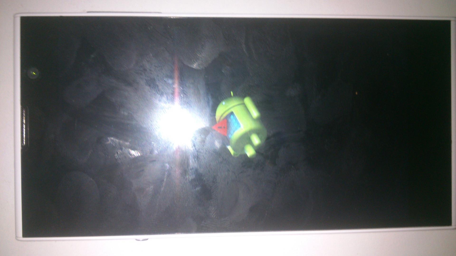

RVR, feltettem, sikerölt az update, de utána nem kapcsolt be. És most az 1.1.1 et sem tudom elinditani.

A telefonom 5 perce kb boot logot mutat egy frissítés után (ota 1.0.4 -> 1.0.8).
