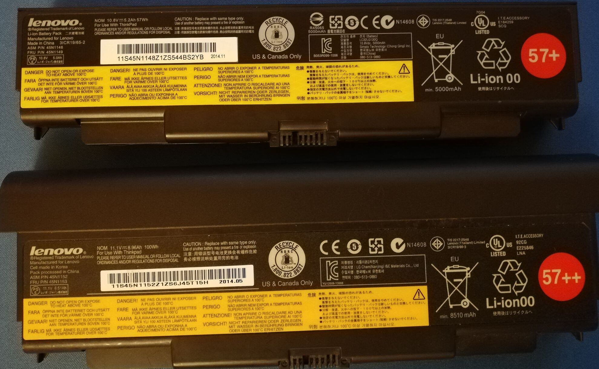

Tim82 #116458 üzenetére
Ekkora különbség gondot okozhat? (10,8V vs 11,1V)
Nincs tapasztalatom TP akkuk terén, helyben sikerült találnom egy jó állapotú gyárit a saját gépembe. Viszont rokonnak is kellene szereznem egyet a hét végéig, és meg vagyok lőve a kérdéskörrel, bár most egy kicsit inkább a green cell irányába hajlanék.
Illetve azzal is gondban vagyok, hogy most visszaküldjem az eladónak a héten belül vásárolt minimálisan eltérő feszültségűt vagy sem. Alapvetően nem akarok senkit sem megkárosítani, szállítási költséggel együtt visszautalta az árát. Bár laikusként kiemeltem, hogy csak akkor érdekel, ha megy L540-ben is, de van némi kétely a kompatibilitással kapcsolatban. Azt gondoltam, hogy itt kapok erre választ. Szerintem úgy volna korrekt, ha mindenki bukna egy postaköltséget, és visszakerülne az eladóhoz az akár működőképes akku (nálam nem megy).
Kép a két akkuról (felső a saját, alsó a szemre is combosabb friss szerzemény).#116459 donjohnson
Ebben a hsz-ben írtam, hogy W540-ben üzemelt, abból "bontott" akku, 50%-osnak írta az eladó, ami még mindig bőven jó lenne, mert közel a dupláját "tudja" az enyémnek. Ragaszkodtam volna a gyárihoz, de hwaprón és jófosáson sem találtam gyárit. Boltban találtam pár helyen a gép értékét bőven meghaladó összegért, de azok is lassan 6-8 éve állnak a dobozban). A sajátommal qrva nagy mázlim volt, és véletlenül sem adnám ki a kezemből (90+% kapacitású volt egy éve az eladó és aida szerint), és tényleg sokáig bírja. -

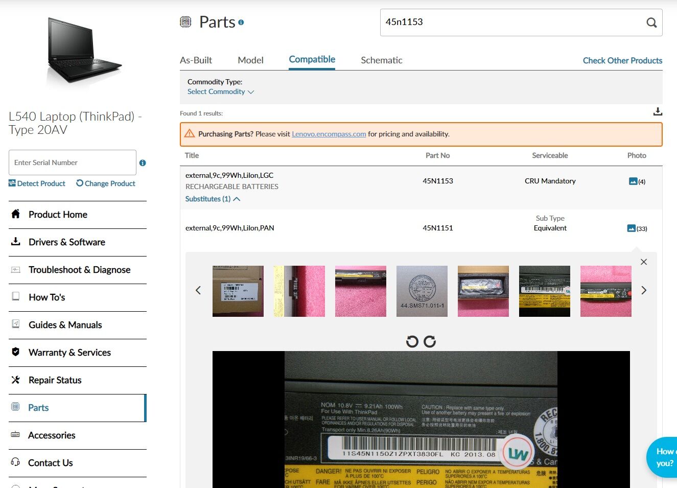

Tim82 #116455 üzenetére
Gyári akku (FRU P/N 45N1153), csináltam print screen-t.
Olyan vagyok, mint a 80-as szeg
Szóval segíthetnél, hogy ez most mit jelent.
A 10,8V-os verzióját ajánlotta fel "Substitutes" lenyitása után.Eléggé vegyes tapasztalatom volt akku keresés közben, mindkettő értékkel (11,1V és 10,8V) is találtam utángyártott akkut.
