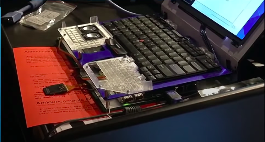

S_x96x_S
Tikakukac #108428 üzenetére
> Gondolom nem fért el a sima SD ide sem. ....
> ... mi lesz a ThinkPadok sorsa, ha senkiháziak kezébe kerül.
főleg ha egyes "senkiháziak" 2013-ban Thinkpad-et használtak az SD kártyák sérülékenységének demózására ..
30C3: Exploration and Exploitation of an SD Memory Card
https://youtu.be/r3GDPwIuRKI?t=2785https://techcrunch.com/2013/12/29/sd-cards-arent-as-secure-as-we-think/
