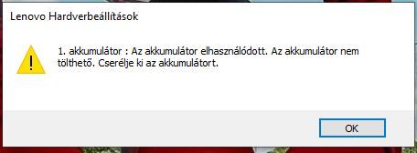

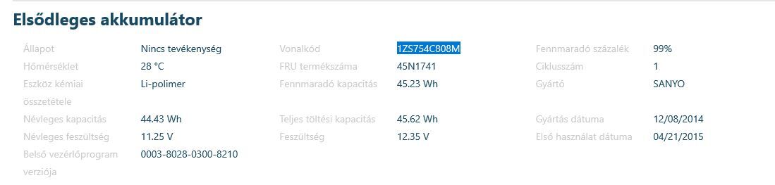

milyen akkut raktál bele? kérdezem azért mert ha az embedded controllerre nem töltöttél patchelt firmware-t, akkor az az offbrand akkut nem is fogja kezelni.
én első körben (bár windowshoz egyáltalán nem értek) megpróbálnék hinni neki hogy valami tényleg nincs rendben az akksival. -
