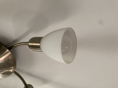

aujjobba
Dr. Szilikát #87590 üzenetére
Akkor jól értem, hogy visszakerültem a start mezőre?
Mármint amit mondasz abból azt veszem le, hogy a bura nem problémás, mert a LED bőven kevesebb mint 40W, és a hője is kisebb.
Szellőzésre azt mondod nincs spéci követelmény elvileg.
De akkor mi a frásztól pukkannak el a LED-ek? -
aujjobba
Dr. Szilikát #87587 üzenetére
‘szokásos kapcsolóüzemű áramgenerátor’ - na olyat pl. a Kobi LED-ben nem láttam, csak a kondik ellenállások és a híd volt bennük, ez a trafós megoldás most jött először szembe.
‘LED az eredeti izzó helyettesítésre alkalmas legyen’
Ezzel vagyok bajba, hogy mit jelent az eredeti izzó.
A lámpaboltban ilyet adtak hozzá, hogy ez való bele.
A képen a földszinti szintén Rabalux bura, benne a LED.
Nem lóg ki, nem is tölti ki teljesen, én azt mondanám oda való, de lehet tévedek persze. -

Dr. Szilikát #87563 üzenetére
Nem tudom, akik azt állítják, hogy gyakoribb a driver hibája, mint a LED-hiba, milyen mennyiségi tapasztalatból indulnak ki, én fordítva tapasztaltam.
Igazság szerint egy ideig szétszedegettem pár "kiégett" E14-es LED izzót, volt, amit átalakítottam 12V tápra (átkötöttem a LED-eket párhuzamosan), és az összes LED gyönyörűen működött rajta. Volt olyan is, amin láthatóan meg volt égve pár LED, meg olyan is, aminek repedezett volt a felülete, de amúgy működött (maga az izzó nem, csak egyesével mérve a LED-eket).
Egyértelműen hőhalált halt mindegyik, egyszerűen nem értem, hogy egy amúgy jó hatásfokú eszközt hogy lehet ennyire elkúrni.

aujjobba
Dr. Szilikát #87546 üzenetére
A LED-en belül kell zárlatot keresni, a búrában, vagy az elektromos hálózatban?
Semmilyen más eszköznek nincs/nem volt eddig semmi baja a lakásban, csak az ilyen kicsi E14 LED-ek pukkannak el folyton, különböző fajta búrákban.
A nagyobb LED-eknek pl. nincs kínjuk.Biztosíték ellenállás: hát akkor ez nem túl faca biztosíték, tőle függetlenül is elégett a LED bele, a maradék egyébként még világított is, csak ki/be kapcsolt meg vibrált.

tillatrilla
Dr. Szilikát #86981 üzenetére
Szárazon sem,kenéssel sem fordulnak el egymáson sajnos.Pedig maga a lámpatest hibátlan,üveglap karcmentes. Vagy tudok szerezni kapcsolót,vagy el kell engednem ezt a dolgot. De az összes ilyen ledes lámpákban hasonló kapcsoló van,tehát a probléma előjön a következőnél is.
tillatrilla
Dr. Szilikát #86979 üzenetére
Szétszedtem,nem fordul el egymáson az a körmös biszbasz...
