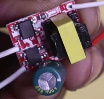

Ott látszik a képeden a kis SMD TL431, aminek középső lába megy az optocsatolóra. Régóta általános megoldás (egyszerűbb, olcsóbb tápoknál Zener-diódával), a TL431 előnye precíziós pontosság.
Működése nagyon egyszerű, a kimeneti osztó negatív visszacsatolásként figyeli a feszültséget és ahol a nyíllal jelöltem, a TL431 mindig pontosan 2,495 V-ot igyekszik fenntartani. Ennek érdekében az optocsatolón keresztül le vagy fel szabályozza a primer PWM-et, hogy a stabil feszültség beálljon.
Ezzel már el is árultam az osztó értékeinek egyszerű számítását. Nem kell ismerni az áramkör egyéb alkatrészeit, legfeljebb az előfordulhat, hogy mivel a trafó adott kimeneti feszültségre van méretezve, túl kis PWM-nél zúgás, instabilitás jelentkezik, túl nagy feszültségre állítva pedig elfogy az ereje, mert nem marad rászabályzási tartalék.
Mivel a szekunder tekercs, dióda stb. is az adott áramra van tervezve, azt nem tudod túllépni, ez a melegedésből is érzékelhető, illetve a dióda szokott zárlatba menni, ha nem bírja.
Vannak olyan laptoptápok, ahol megbonyolítják a vezérlést a terhelés figyelésével, illetve készenléti állapotra való kapcsolással, a minimális üresjárási fogyasztás érdekében.
De ma már erre is vannak olyan vezérlők (Green Mode, Burst stb.), ami primeroldalon egy 6 lábú apró SMD tokban mindent elintéz, azaz nem kell külön bonyolítani, további IC-ket, másodlagos optocsatolót alkalmazni, és az egész nem (sokkal) bonyolultabb, mint a 2. ábra, mégis energiatakarékos, ami érzékelhető a készenléti melegedésből (annak hiányából).

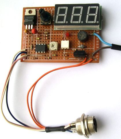

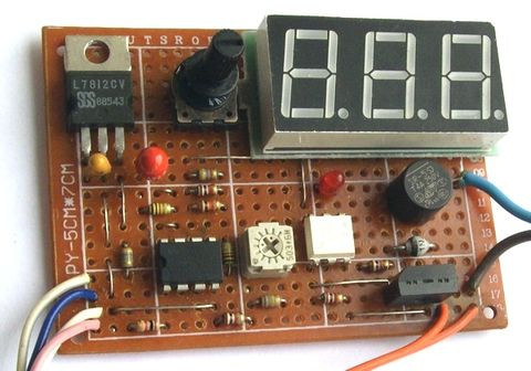

csubuka #61808 üzenetére

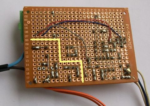

A panel forrasztási oldalán szigetelt vezetéknek nincs különösebb értelme, attól még úgyis ott lesznek az érinthető pontok, amit nem kell érinteni.
Nemrég én is csináltam ilyen panelt, bár amikor elkezdtem összerakni, majdnem megbántam, hogy nem rendes NYÁK-ot készítettem, de végül ezt sem tartott túl sokáig "összevarrni". Ahogy a 0,4 mm-es, kábelből bontott huzalt átfűzögettem, mintha varrnék, olyan volt:
Noha itt a galvanikus elválasztásnak nem sok szerepe van, mert a hőlégfúvóban, amihez készült hőfokszabályzó eleve 230 V van, az egész szerkezet pedig komplett szigetelt, illetve védőföldvezetéke is van a fémrészhez.
Pláne, ha LNK306 step-down tápegységgel kombinálom (24 V / 200 mA kell csak ventilátor + vezérléshez), abban még trafó sincs, de nem is kell egy hőlégfúvóhoz.
Ettől függetlenül berajzoltam sárgával, hol válik el a 230 V-os rész:
Egyébként pillanatpákával le is lehet szedni a szemeket, vagy bármilyen rézfóliát. Ha megmelegítem, utána lekapcsolom, hozzáragad a pákához és lekapja. Vagy a melegítéstől is leválik.
További fotók:
Ez pedig a tervezési fázis, az összerakás közben kicsit változott:

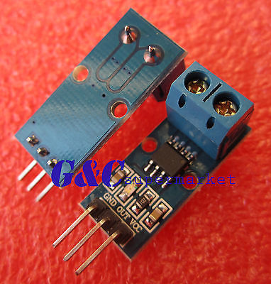

csubuka #61450 üzenetére
Erre esetleg tudtok valami tippet? A fő gondom az, hogy nem elég, hogy AC, de még szaggatottan lesz áram folyás is a fűtőtest triac-os szabályozása miatt. *Ez lehet, hogy nem probléma abszolút, ezt nem tudom megítélni.
Ez most nem a venti probléma, szóval legalább rezisztív lesz a terhelés maga.
Valamint az ACS712 hall szenzoros áramerősség szenzor ugyan maga a chip bír 2,1kV-ot, ámde olyan PCB-t venni, ahol rendes távolság meg kivágás van a nagyfesz és kisfesz oldal között nem igazán lehet. Így talán jobb lenne a current transformer a biztonság kedvéért is akár, ott abszolút nincs kockázat és nem kell babrálni a 230V-ot.
Kernel

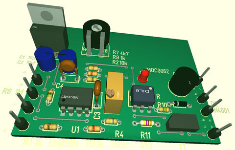

Előfordul, hogy a gyártás során módosítanak valamit és egy kondenzátorból ellenállás lesz. Viszont ilyenkor nem egy képrészlethez találjuk ki az ellenállást, hanem az áramkörhöz.
Tehát azt kell felvázolni fejben vagy papíron, hogy mi a funkció, majd ahhoz képest rekonstruálni az értéket.

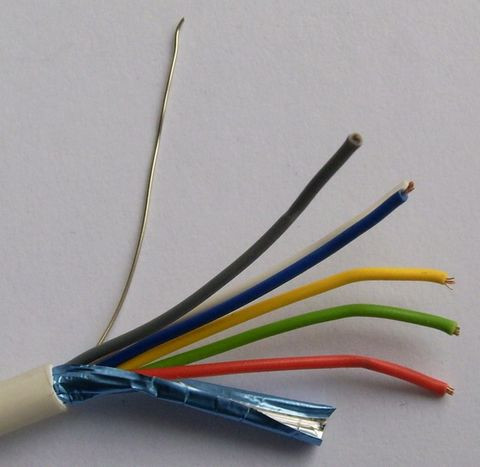

Egyelőre annyit látok, hogy az a szabályzó segédfázisos motorhoz való, illetve mondhatjuk kétfázisúnak, mert ezek egyforma, egyenrangú tekercsek.
A lenti képhez hasonlóan kell elképzelni, csak más színekkel. Két egyforma szín a közös pont, másik oldalon a két fázis, amit egy fázisról járatunk ebben az esetben. A pirosra kötve forog visszafelé.
Meg valószínűleg a védőföld (FG / frame ground), de ezt nem jelzik egyértelműen.
A vásárló pedig benézte, aki a háromfázisú kimenet hiánya miatt reklamál, ami nincs is:
Dear! At the output of the frequency converter, three phases (red, green, white), between white and green there is no voltage = 0V. The frequency converter with such a fault is not can work. Dear Aliexpress team! If I am the return of item and money, then the delivery in Hangzhou is for a small package weight in to 500g. is equal to - RUB 472.00 that's about 3/4 of the cost. Therefore, I ask only a refund of RUB 529.0 which is 75% of the cost. Video completely confirms the nonoperability item.
Tegnap kimaradt, hogy a PC-ventilátoroknál is megszokott módon, a bizonytalan indulás miatt kell nagyobb fordulattal indítani és utána lassítani. Vagy úgy beállítani, hogy biztosan elinduljon.

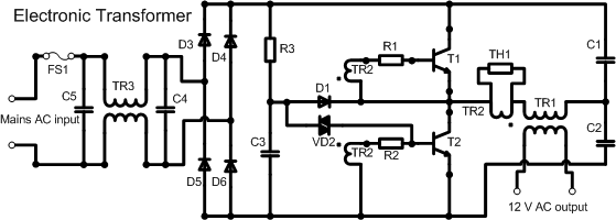

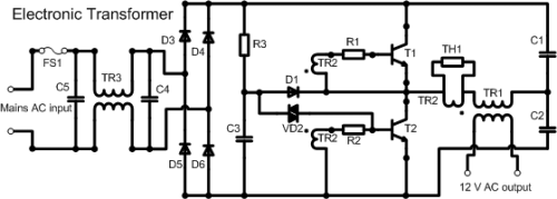

csubuka #46516 üzenetére

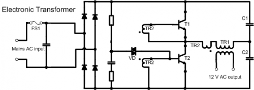

Annak lényegében a feltüntetett teljesítményű izzót (nem erősítőt) el kell bírnia, másképp még a kínaiak sem tudnák eladni. De egy ilyen elektronikus trafó különbözik a szokványos kapcsolóüzemű tápegységektől:
http://sound.westhost.com/lamps/elect-trans.html

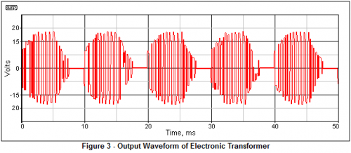

Szintén kapcsolóüzemű, de például nincs benne szűrőpuffer, sem primer, sem szekunder oldalon. Ennek köszönhetően nem csak a mérete kicsi, de jelalakja az 50 Hz (pontosabban 100 Hz) hullámzását követi, ami egy izzólámpa szempontjából közömbös:
Nincs visszacsatolás a kimenetről, vagyis nem stabilizált a feszültség, az impulzusok szélességben nincsenek modulálva, kitöltési tényező 1:1.
Önrezgő oszcilláció alapján működik, vagyis a trafón elhelyezett tekercsekről visszacsatolva gerjeszti magát, frekvenciát az RLC alkatrészek határozzák meg. Alábbi rajz netről származik:
Utána kicsit átszerkesztettem, míg megkaptam egy nálam lévő példány rajzát:
Pár alkatrész, így nem tudtam megállni, hogy ne rajzoljam körbe. Tehát ebből kispóroltak még további néhány alkatrészt, amit a működéshez feleslegesnek gondoltak. A szerkezet ettől még működik is, legfeljebb jobban zavar a hálózatra.
Nem ajánlható viszont HF-erősítő táplálására, mert végeredményben a pulzáló 100 Hz-et kellene szűrni (mintha nem is kapcsolóüzemű, hanem sima vasmagos trafónk lenne). Viszont az ott megszokott 5000 - 10 000 mikrós szűrőkapacitások által okozott terhelésre, a töltőimpulzusokra valószínűleg érdekesen reagálna, 100 Hz zúgó hanggal például, terhelni sem lehetne rendesen.
Ohmos terhelésre van kitalálva.
