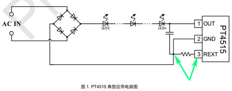

30C1B arra utal, hogy sorosan 30 db és 1 ágon (1 branch). Annál nem is disszipatív áramgenerátor van (amit a panelra szoktak tenni), hanem kapcsolóüzemű, esetleg kapacitív előtét van a belsejében.
44D valami másfajta jelölés, az is lehet soros, 1 ágon. A 2835 méretű LED-ek valószínűleg egyforma nyitófeszültségűek, beégés az elhasználódásra utal, de ez még semmi, ha így maradna. Csak ahhoz csökkenteni kell általában az áramot.
A60 / A65 a lámpa átmérője mm-ben.
#85607 Barret001
Egy áramgenerátoros lámpán nem könnyít a LED-helyébe rakott ellenállás, mivel a driver ugyanannyi áramot igyekszik generálni a LED-sorra, viszont felesleges veszteséget képez, amit egy kapcsolóüzemű meghajtónak meg is kell termelni, így még azt is melegíti, értelmetlenül. A driver áramát kézenfekvőbb csökkenteni. Lehet persze olyan helyzet, hogy a LED helyett túlméretezett ellenállás, amin túl nagy feszültség esik, emiatt a driver kifut a lehetséges feszültségből és emiatt csökken végül az áram, de ez is inkorrekt megoldás.

Ezek egy kaptafára mennek általában, de megtaláltam közben:
https://www.google.com/search?q=PT4515
Ahol nyíllal jelöltem, a két pont között 500 mV-ra stabilizál (ezt ellenőrizheted a sajátodon is), ez alapján számítható a LED-áram:

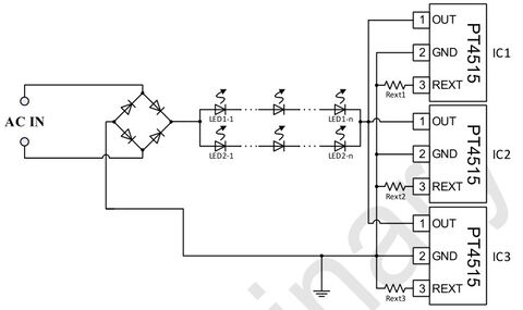

Ha neked két áramgenerátor van párhuzamosítva (így osztják kétfelé a disszipációt), akkor a kettőt egyformán kellene módosítani. Az adatlapon egy hármas példa szerepel, ezek összege az eredő áram:

Pedig az egy tipikus lineáris / disszipatív áramgenerátoros lámpa. Ha meg tudod találni az U1 / U2 integrált áramgenerátorok adatlapját, akkor kiderül, az ellenállásokkal hogyan lehet beállítani a kívánt áramot. Láttam már hasonló adatlapot, de most nem emlékszem rá, szám szerint. Neten is láttam ilyen megoldásokat, plusz véletlenül nekem is van 1 db lámpa, ami így működik.
Ezek elvileg nem érzékenyek arra, hogy hány LED-et zársz rövidre (nem kellene ettől vibrálnia), bár az igaz, hogy amit átkötsz, annak disszipációját az IC kénytelen magára venni, azaz elfűteni. Ez ellen viszont viszont védheti a belső hővédelem, de ahhoz be is kell melegednie.
Általánosságban, amikor egy soros tagot kiiktatunk és továbbra is szabálytalanul vibrál, az csak azt indikálja, hogy van még másik hibás tag is az áramkörben, amit meg kell keresni.
