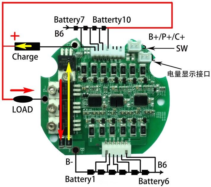

Itt van egy ilyen "ebike bottle battery" formájú 10 tagú BMS, a szemléltetés kedvéért.
Terhelés irányban (piros nyíl) 3 db MOSFET párhuzamosan, alatta az áramérzékelő ellenállás, ezek nagyobb áramot bírnak és túláram ellen védett is.
A töltőáram (sárga nyíl) viszont már áthalad egy kisebb MOSFET-en is, ennek oka, hogy ez töltési irányban tud megszakítani, míg a másik három a terhelés irányába.
De amikor a töltőcsatlakozón az áram nem befelé folyik (technikai áramirány a töltő pozitív pontjából az akku pozitív végére), hanem egy zárlattal valaki ráterhel, a fordított irányú áram a MOSFET belső védődiódáján okoz túláramot, ami ettől zárlatba mehet.
Így viszont nem fog védeni túltöltés ellen, mégpedig itt cellánként kell figyelni, ha bármelyik tag 4,25 V fölé húzna, ennek feladata megszakítani, meg persze a töltő okozta túlfeszültség ellen is, ha elromlana. Tehát ezt nem ártana ellenőrizni, milyen felépítésű pontosan.
Nekem például a roller töltőcsatlakozója gyárilag diódával védett, így ott kifelé nem tud jönni áram. Igaz, hogy a diódán esik egy kis feszültség, de a gyári töltő majdnem 42,5 V-on áll meg, ami egyébként a védelmi szint lenne (10 x 4,25 V), a dióda ezt csökkenti.

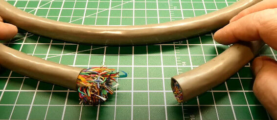

Pötyi
lanszelot #95093 üzenetére
4ik képen jól látszik az nem réz
V.S.True copper conductor (tinned).
Gondolom úgy lesz
oxigen free copper
, hogy bevonják ónnal. Azt persze nem tudom, hogy ez igaz-e vagy vmi szokványos kínai marketing kamu.Utp nem jó mert nem réz.
Csak a rézzel bevont alu UTP kábel nem réz, a réz UTP kábel az réz. -

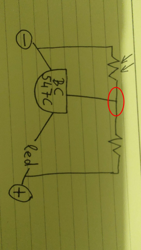

Azt értsd meg hogy a lényeg a pirossal bekarikázott pont, a tranya bázisa.
Ha itt 0,6 voltnál több van, a led világít, ha kevesebb elalszik.
Az LDR meg az ellenállás egy potenciométert alkot amit a fény intenzitása tekerget.
Ha világosodik, az LDR ellenállása csökken és ezt a pontot lefelé viszi, a test felé ahogy világosodik a környezete.
2v... 1V, 0,8V, 0,6V-- és itt elalszik a led.
Ha sötétedik, az LDR ellenállása nő, a bázis feszültsége megy felfelé mert az ellenállás a +3V és a bázis között állandó.
Megy fel az LDR ellenállása, a bázison lesz 0,4v.. 0,5v... és 0,6V felett a tranyó nyit és kapcsolja a ledet.A bázoson mérve és az LDR-t megvilágítva-lesötétítve ez ragyogóan lekövethető egy voltmérővel.
A működés feltétele az ellenállás és az ldr értékének összehangolása, ha az egyik 10 ohm a másik meg 1000000 ohm akkor nem fog soha működni. -
lanszelot #94789 üzenetére
Meg kéne valahogy értened hogyan működik ez a kapcsolás.
Így elég nehéz tanácsot adni.Az a lényeg hogyha az LDR 15kohm világosba, az ellenállásnak a + és a bázis között akkorának kell lennie hogy a tranya bázisát 0,6V alá tudja lehúzni az LDR, akkor elalszik a led.
De nem lehet 5Mohm se mert az meg nem nyitja ki majd a tranzisztort.Ha elég a bázisáram akkor 75Kohm az ellenállás értéke de inkább picit több, 80-100Kohm. Nem 21 meg 30, de a linkeken amit a kolléga adott ott is 100Kohm az ellenállás, te meg eltértél ettől rendesen.
A diódával vagy leddel ha beépíted, ezzel kikorrigáltad az ellenállás nem megfelelő értékét, bár ez nem ilyen egyszerű de ne menjünk bele hogy ezzel nem az ellenállást növelted meg hanem "eltüntettél" 2 voltot amitől pont beállt a kapcsolásod egy jól működő munkapontba.
ha olyan LDR lenne neked ami világosba lemegy 1-2Kohmig, akkor így ahogy te összeraktad, működne máris. -
lanszelot #94787 üzenetére
Persze hogy nem számít mert a bázis az ellenálláson keresztül nyitva van, az elem +ról.
Mekkora az ellenállás?
és mekkora az LDR világosba, mérd meg.
Kis értékű az ellenállás, ezért az LDR nem tudja lehúzni a bázist, lehet olyan LDR aminek a világosban mért ellenállása nagyon sok. -

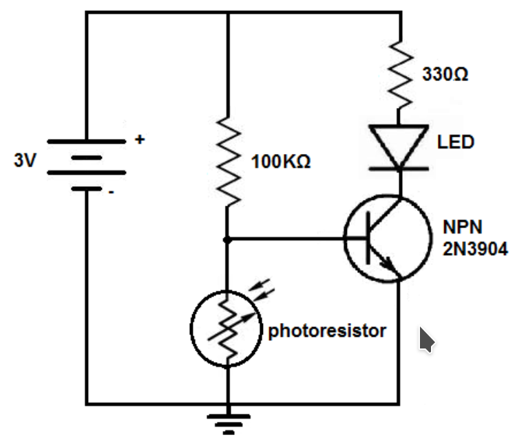

lanszelot #94771 üzenetére
Demars jót linkelt, már akartam is lereajzolni ugyanezt de printscreen egyszerűbb.
A 330ohmot én sokallom, 50-100ohm, kísérlet.
A 100kohm is kísérlet, függ a fotoellenállásod karakterisztikájától.
Tranzisztor egyszerű állatfajta.
Sarkítva, amit a bázisán beadagolsz, az felerősítve kijön belőle.
A rajzon pl:
Világosban az LDR kis ellanállású, ezért lehúzza az npn bázisát testre, negatívra így semmi nem történik.
Ha sötétedik, az LDR egyre nagyobb ellenállású lesz és elkezd érvényesülni a 100kohm ellenállás felől érkező + feszültség, áram folyik a bázison az emitter felé, amikor elér egy értéket, a tranzisztor kinyit vagyis összeköti az emitterét a kollektorával, mint egy kapcsoló. És világít a led.
A bázisba nagyon kicsike, a mA törtrésze folyik csak be, a kollektorkörben ennek több 100szorosa tud folyni, így a tranzisztor jócskán erősíti a bázisára jutó jelet. -

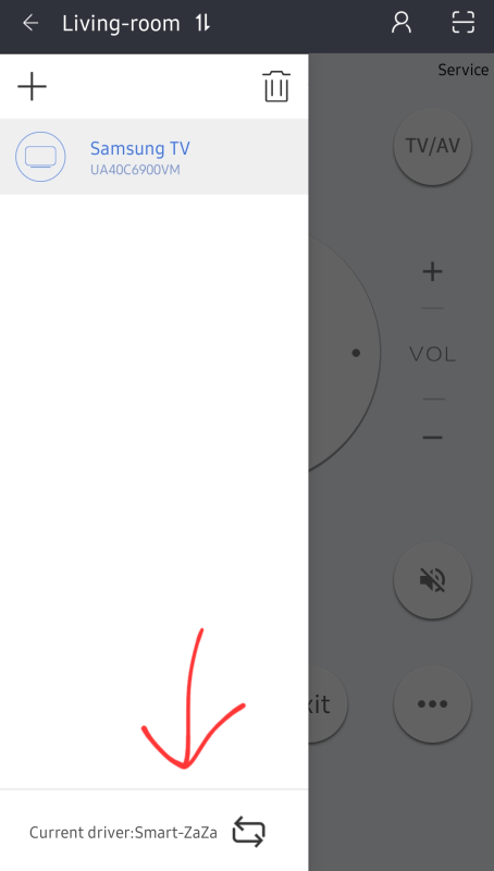

lanszelot #92423 üzenetére
Smart zaza sztereó jelet ad tehát mindegy
Nem tudom, hogy ha nem az előírás alapján csinálod, miért várod, hogy majd működni fog?
Nem ok nélkül kell a két csatorna közé forrasztani, valószínű a két csatornán a jel ellenütemben jelenik meg, mert csak úgy éri el a LED nyitó feszültségét. A GND és az egyik csatorna közt a feszültség 1V alatt marad. -
