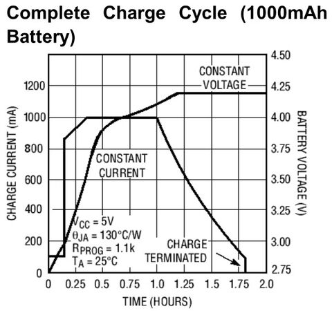

RthJA a ház (TO-nál ez gyakorlatilag a fém rész) és a lapka közötti hőmérsékletkülönbség. Az RthJA azt adja meg amikor nincs rajta + hűtés. Ha felraksz egy hűtőbordát mondjuk 10 C/W-tal, akkor azzal kell számolni. Másik irányból nézve a szükséges hűtő hőellenállását tudod így kiszámolni. Most nézem, hogy nem 3.3V-tal számoltam, tehát a disszipált hő még alacsonyabb, de vegyük úgy, hogy ez a biztonsági ráhagyás
Ha úgy tervezed, hogy lecsavarozod a NYÁK-ra, akkor az is használható hőleadó felületként. -

USB tápláláshoz használjatok már legalább fél amperes diódákat... értem hogy nem vesz fel annyit, de mennyi az árkülönbség? 5 forint?
már csak azért is mert ha max áramon hajtod a diódát, melegedni fog, aminek hatására meg elmászik a nyitófeszültsége, ami további problémák forrása lehet.

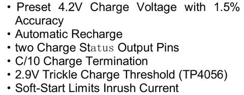

Két 4148 diódát sorbakötve (tordaitibi fórumtárs ötlete alapján) az usb 5v-ot rávittem az akku pozitív helyére és így, mivel a betáp máshonnét nem érkezik, azt hiszi akkuról üzemel, nincs betáp és ezért nem indít töltést.
Jelenleg úgy tűnik megszünt a zajforrás is, első blikkre azt mondanám rendben van a cucc.
Akku helyén ~3.7V körül mérek bekapcsolt állapotban.Köszönet az ötletekért tordaitibi és daninet tagoknak.

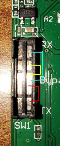

Az első képen látható R19 ellenállást eltávolítva megszünt az USB tápellátás. Az ellenállás panel széléhez közelebb lévő, az USB porttól érkező forrpadon ott a +5V, tehát onnét továbbvihetem, mintegy szimulálva az akku-t.
Megmértem, 4.18V-al akarta tölteni a már nem létező akkut, tehát normál feszültséggel. -

ha nem használod akkuról, akkor lehet érdemes kivenni belőle az akkut és a helyére berakni egy izolátort amit írtam. Az a probléma,hogy ezek az izolátorok elég kevés áramerősségre vannak tervezve (100mA max) szóval akku töltést nem bírna el és elfüstölne.
Kiszedném az akkut a transzmitterből és ahol a betápot kapja az USB-ről oda bedrótoznám az izolátort. Így működne zajtalanul. -

Ezen leírás szerint a töltőm 4.18V-ig tölti az ilyen akkukat. De akkor lassan (200mA) hagyom neki odáig. -

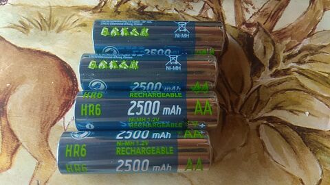

Minden ismeretlen vagy sokáig tárolt akkunál első a feszültségmérés, amiből következtetni lehet az esetleges károsodásra. Ni-Cd, Ni-MH akkunál 0,9 V esetleg 0,8 V alsó szint még egészséges, Li-ion cellánál 2,5 V alatt lehetnek gondok.
Van olyan régi Ansmann akkugarnitúrám, ami nagy kapacitású, de elég gyors önkisülésű, viszont 0,9 V körül ez is megáll és akár évek múlva is tartja. Ez indikálja, hogy nincs hibája, belső átvezetése. Ezen az alsó szinten az energia már gyakorlatilag elfogyott, áramot nem tud leadni, de ez ilyen kémiai tulajdonság / feszültség lehet, hogy egy jó cella beáll egy minimális szintre és ott sokáig tartja magát.
Viszont ennyire lemerült akkut nem jó rögtön nagy árammal tölteni, mert megnőtt a belső ellenállás, így rögtön felszalad rajta a feszültség, ami nem is tesz jót, illetve az töltő "azt hiszi", hogy hibás.
Előbb kisebb árammal, majd többszöri töltés-kisütéssel térhet magához, ha nem is minden esetben, vagy nem mindig lesz tartós a javulás, egy ilyen regenerálástól.

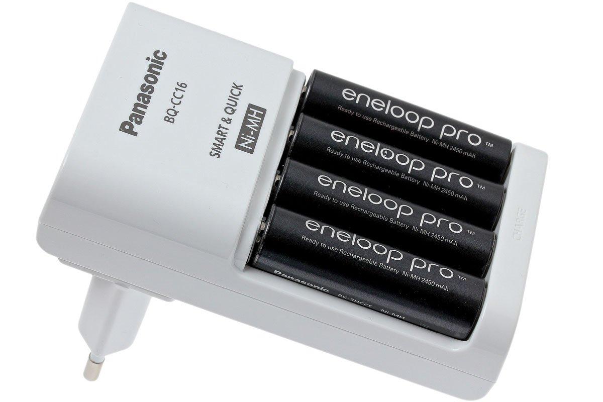

Nálam egy Varta négyfiókos töltő szolgál, tud kisütni, tölteni, meg regenerálni (többször egymás után kisüt/feltölt lassan).
Ezzel sikerült már néhány halottnak hitt akkut visszahozni az életbe.
Automatikusan állítja az áramot, nem is tudom felülbírálni.
Mindenféle akkut töltök vele, de a legtöbb IKEA. -

#85474
Standard töltőáram a kapacitás tizedrésze, 14-15 óráig. Tehát így 140-150 % töltés megy bele, a veszteségek miatt szükséges ennyi. A felesleget elfűti, ezért nem vészes, ha a töltés kezdetekor nem volt még teljesen lemerülve.
Gyorstöltésnél elektronika figyeli a töltöttség elérését, ennek gyakori módja a -dU feszültségesés érzékelése, ez a telítődés után erősödő melegedés hatására jelentkezik, amikor csökken a belső ellenállás, emiatt lehajlik a feszültséggörbe, állandó áramú töltést feltételezve.
Általánosságban minden ilyen akkut akkora árammal lehet tölteni, ami nem melegíti túlzásba. Pontos hőfokra nem emlékszem, de elég jól bírják a meleget.
Nagyobb kapacitású cellák nagyobb töltőáramot bírnak, mert kisebb a belső ellenállás, ezért azonos árammal kevésbé melegszik.
Kisütésre van valami IEC-szabvány, töltés után pihentetni is kell egy ideig, de a többi része szintén a felejtés homályába merült. Értelemszerűen, nagyobb kisütőárammal kevesebb Ah-kapacitás vehető ki, a belső ellenálláson eső feszültség miatt hamarabb éri el az alsó szintet a kapocsfeszültség (0,8-0,9 V).
Olyan kisütőáramon érdemes tesztelni, ami az életszerű használatnak megfelel.

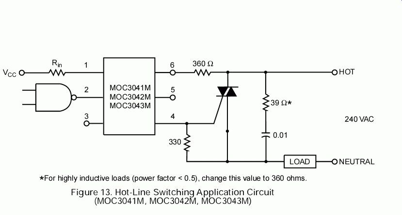

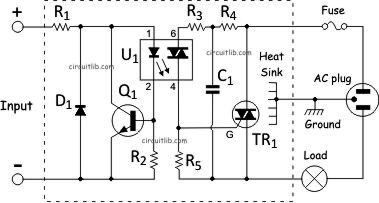

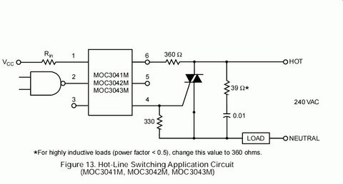

A linkelt SSR DC 4-32 V inputtal működik és 5-12 mA közötti áramfelvétellel. Ezt úgy oldják meg, hogy a belsejében egy tranzisztoros áramgenerátor korlátozza az áramot, így lehetséges viszonylag tág feszültséghatár:
Amikor van egy relés termosztát, akár annak tekercsére is lehet párhuzamosítani ilyen kis terhelést, vagy a relét ki is lehet forrasztani. Másképp fogalmazva, a relé helyett teszed be az SSR-t.
Így nem kell külön tápforrás, viszont azt meg kell nézni, ha a termosztát elektronikája a hálózattal kapcsolatban van (pl. kapacitív előtétes tápkör), akkor a relé tekercse sem elválasztott, tehát ezt a részét ennek megfelelően kell kezelni / szigetelni, érintésvédelmi szempontból.
A fűtőszálak (az infrabetét is) alapvetően ohmos terhelések, noha a tekercselt kivitel miatt lehet némi induktivitás, de ezt ilyen alkalmazásnál figyelmen kívül lehet hagyni.
Lényegesebb szerintem a nullátmeneti indítás, a fűtőszál hidegellenállása miatt is. Ha véletlenül a 230 V szinusz csúcsára indítasz rá (gyök2 szorzat 325 V), az nem tesz jót a fűtőbetét élettartamának sem, a hálózatot is megrángatja.
#70211840
#85409
Nem jó a linked.
[ilyesmit válassz] aminek a vezérlése mehet 230 voltról és nem kell külön DC adapterrel/dugasztáppal tökörészni. Ennek a bemenete mehet közvetlen 230-ról.
Termosztáttal kapcsolod a ssr bemenetet 230 volttal, a kimenete meg a fogyasztót.
5 éve mennek ilyenek, meg a 3fázisú nagytesói a melóhelyemen, 2,2-4kW motorokat kapcsolnak, naponta 100-150x.Szerk, bakker elszálltak az árak, én még ezt 1800 forintért vettem anno.
Vagy marad a dugasztáp ha van otthon, és összeütsz egy ilyet 800 forintból, egy 16A triakkal meg a MOC nullátmenetes triakdriverrel.

Én 8 éve használok 3 darab, és több ismerősöm is használ Computherm termosztátokat, madzagost, rádióst, és a legújabb wifist is. Ez utóbbi applikációval is vezérelhető távolról, bár én ennek értelmét nem sokat látom de ez a divat.
Teljes mértékben meg vagyunk velük elégedve.
Ezekbe egy nudli polarizált bistabil relé van, én semmiképp nem kapcsolnék ezekkel ekkora terhelést.
Kiegészíted egy kisebb mágneskapcsolóval vagy nagyobbacska külső relével, a legjobb ssr-rel, szerintem így örök élet. -
