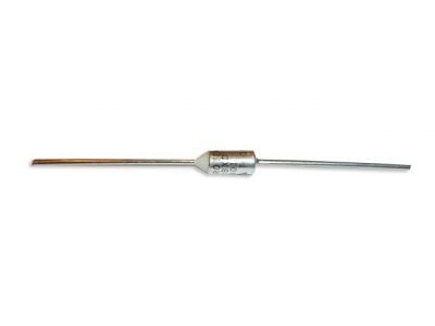

Hőbiztosítékok kiolvadnak néha ok nélkül, ilyenkor ki lehet próbálni a működést nélküle.
Ha tényleg menetzárlatos lenne a motor, azt észre fogod venni a rendellenes forrósodásból. De túlzott melegedést ezeknél a motoroknál a segédfáziskondenzátor kapacitásának csökkenése is okozhat (szakadása annyiból más, hogy akkor el sem indul, csak belökésre).

Inkább ne, 100 forint körül van egy ilyen biztosíték, egy esetleges lakástűz kicsid drágább "mulatság".

Szokott lenni ezekben hőbiztosíték, ami adott hőmérséklet felett leold végleg, lehet itt is ez a szitu. Valahol a tekercsek mellé van rejtve, kövesd végig a nulla vezetéket, hátha megtalálod, ha szakadást mérsz rajta az a bűnös. Ha kiszeded a helyéről rá van írva hány fokon old, lehet kapni mindenfélét. Ilyesmit képzelj el, esetleg egy fekete kocka két lábbal.
