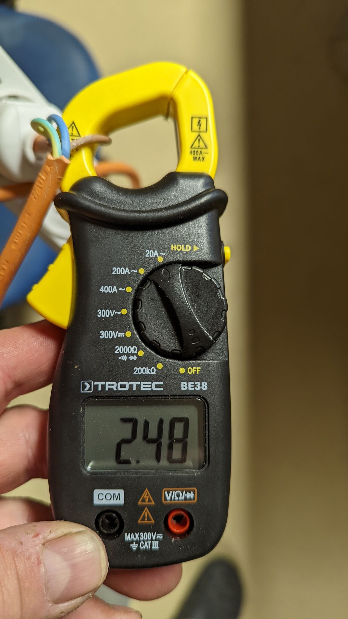

Na megmertem. Total nem erzem mi tortenik eddig tartott a tudomanyom :)
A 2300W maró fél fordulaton felvesz 2.48 ampert amikor tekerem a fordulatszam allitot felugrik 4-5 amperre de aztan vissza all, maxon 3.8 amper a stabil felvetel minimumon 1.8. ezekkel elentetben az 1100W-os eelszivo 5 ampert vesz fel. Szoval akkor hogyan is van ez? Gondolom akkor siman elbirja a max 16 amperes masterslave kapcsolo de csak hogy ertsem mi tortenik elmondana valaki?

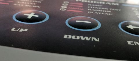

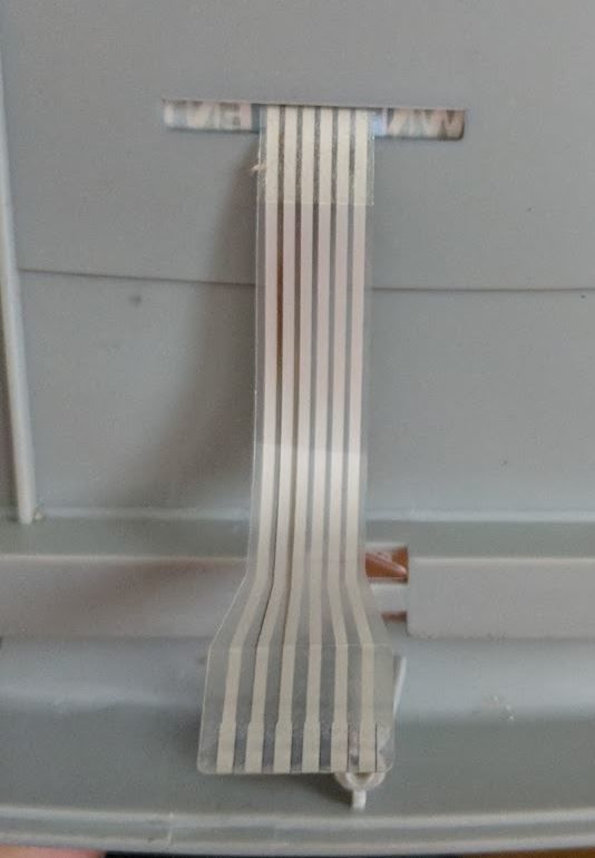

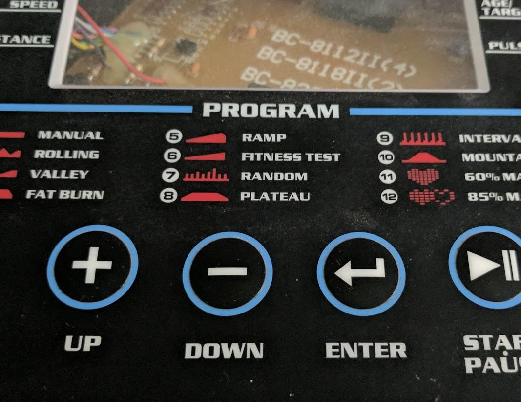

Sziasztok! Egy fittnesz gep billentyuzete vacakol, azaz minden tizedik nyomasra talan erzekeli az egyik gomb nyomasat. A fenykepeken lathato tipusu a billenytuzet. kivulrol ragasztva van elso gondolatra kivagnam a billenytuket es megtisztitva visszaragasztanam hacsak nincs erre valami bevalt modszer, mondjuk holegfuvoval lehet e felszedni vagy mittom en. abbol a 4 gombbol jon ki a hatan lathato 6 vezetek. Elore is koszi ha van otlet
