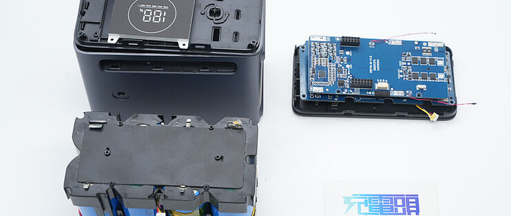

Tippre lifepo4 lesz (3.2V x 48Ah = 153.6 Wh), súlyra 1.6 kg, be van dobozolva (
), rajta vannak a szükséges kimenetek, tudja az USB PD-t, mi kell még?
Papíron best buy. És fontból átszámolva 37K HUF nem is vészes: nálunk ugye 50K.
(Annyi, hogy repülőre nem igazán lehet felvinni, szóval UK->Kárpátok viszonylat necc.)Szerk: valami kínai oldalon találtam egy képet elvileg a belsejéről: elvileg 8s1p a pakk.
Az a vicc, hogy én is ilyesmit akartam építeni a szünetmentesembe, ami 2 db "zselés"
akkuval ment eredetileg, de aztán rájöttem, hogy elfér 8s2p is, szóval az lett belőle. -

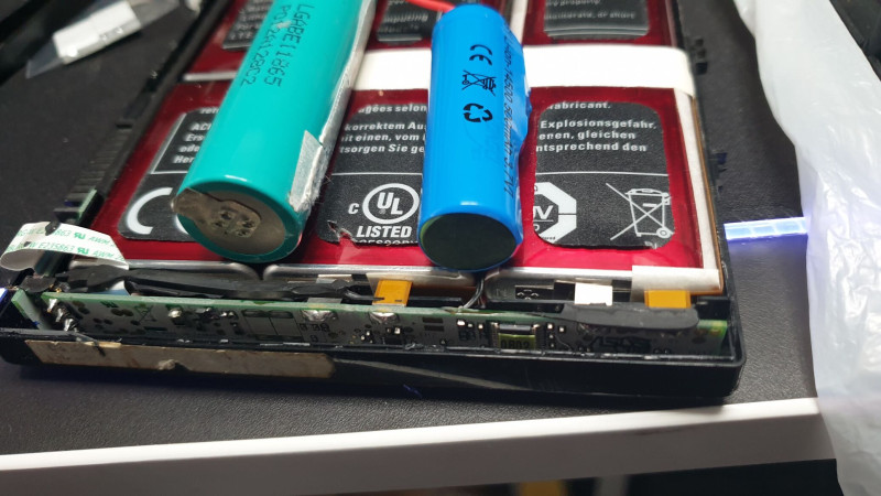

[Ez] más mint a 18650. Picit módosítanak a cellán,és máris nagyobb a kapacitása. Több a lehetőség a kapacitás növelésére,akár helykihasználás módosítással is.
De azért a dupla kapacitás erősen mese kategória. De próbálkoznak vele,összeadják a cellák kapacitását...(sokan csalnak így) Nem veszik figyelembe a működési feszültséget! 3 volton persze hogy tudja -
t72killer #94616 üzenetére
Közben rájöttem: a pana gyártja ezeket még mindíg. Lehet a cellákat, amiket belepakolnak is ők csinálják - kérdés, adnak-e el másnak is belőle
Pici optimizmus: az E7450-emben is Li-Ion akksi van, gyártanak hozzá óccó utódot és az is 7.5mm vastag, 54Wattórás (a cf-20-é csak 30Wh), szóval lesz ott valahol cella...
t72killer #94612 üzenetére
Nagyon függ attól, hogy milyen az akku vezérlője. Pont itt beszéltük ki korábban, hogy bizonyos vezérlők számolják a ciklust, és nyilvántartják az akku állapotát.
Vannak olyanok, amiket ha újracellázáskor nem jól választasz le, brickelik magukat.Egyébként biztos vagy benne, hogy tasakos cella van benne? Több helyen, is azt olvasom, hogy LiIon van benne.
Nem lehet, hogy olyan, mint az én strapa-tabletemben is? Szentül hittem, hogy a ráírt LiIon-al ellentétben tasakos LiPo van benne a vastagsága miatt.
Ezzel szemben:
Ezek Sanyo UF103450FN cellák, rendes keménytokos LiIon cellák, csak nem hengeresek. Kb. hozzáférhetetlenek már. Gondolom ezért nincs utángyártott akksi belőlük, mert senki nem tudja aftermarket összerakni.Az én akkumban a vezérlő asus, az nem nagy etwas lenne, de a cellák már nem kaphatóak, vagy csak aranyárban.
t72killer #94537 üzenetére
Én próbáltam, nem segített.
Adatlapomon lévő HP laptop, GreenCell pótakksi (a gyári óta első csere).
Amikor a gyári lerohadt, akkor az folyamatosan tette. Ez most alig volt használva, sokszor 1-2 hónapig töltőn volt, max egyik asztaltól a másikig volt kihúzva. Egyszer bekapcsolásnál azt mondta a POST, hogy kritikus az akku, cseréljem.
Gondoltam meghalt egy cella, azért romlott ekkorát hirtelen. Meglékeltem a burkolatát, és azt láttam, hogy mind 4.11V-on van. A Windows 1 perc akkuüzem után elküldte aludni az akku miatt. Rámértem, és jóval 4V fölött volt minden cella még mindig. Visszaébresztettem, és vagy 1 óráig ment a gép idle-ben bekapcsolt képernyővel úgy, hogy a Windows 0%-ot írt. Amikor kikapcsolt, akkor járt cellánként 3.6V-nál. Onnan feltöltöttem, de semmi sem változott.
Csomó vajákolást próbáltam, de semmi nem segített. 1 perc után ugyanúgy elaltatja a Win, és bekapcsoláskor is panaszkodik, pedig van benne még 1 óra üzemidő, ami nekem pont elég lenne, ha nem aludna bele egy helyváltoztatásba.
