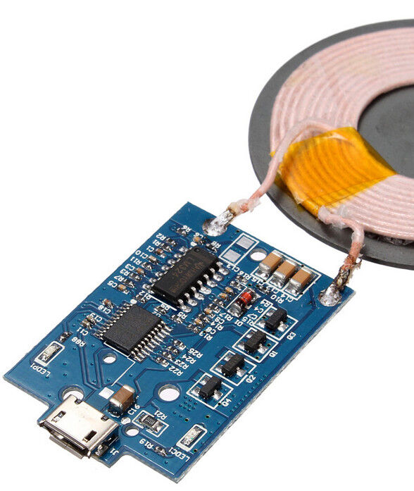

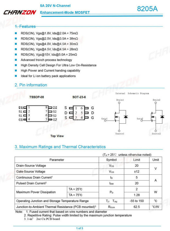

Dual MOSFET elvileg, valami hasonlóval pótolható. Modulok:
https://www.aliexpress.com/w/wholesale-Wireless-Charger-Module-DIY.html
Csak szemléltető példa, lábkiosztás is lehet eltérő:
