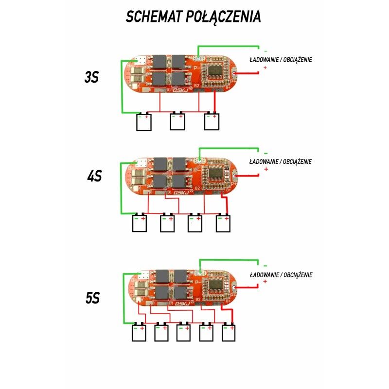

A csatlakozó ilyesmi [kép] , de pontosan nem tudom melyik , mert ebből van rengeteg méret.
Én a kigyulladástól félek, azért nem mertem hasznalni.
Rengeteget lehet olvasni, hogy kigyulladnsk az akksik.Ha valami kipurcant, akkor kuka, mert én nem tudom javítani. És itt nem tudok senkit aki foglalkozna ilyennel.
