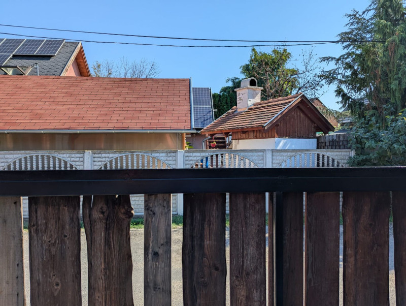

Neki ott nincs kapuja. Egy hosszú betonelemekből épített keritése van a kamera a házra van szerelve és nem a kemencét nézi hanem telibe a betonkeritést ami valójában a mi kocsibeállónkkal szemben van. A kamera magassága pedig adja, hogy bőven ellát felénk.
Nem mondtam, hogy van rögzítője, nem tudom sosem beszéltem vele vagy ellenőriztem a házában a biztonságtechnikát. Nincs másik kamera tudtommal.
Mobillal készült, ott a kamera a házon. Lehet úgy tűnik lóg ki belőle kábel ami nincs bekötve, de az eresz alatti részről kijövő kábellel direktbe van kötve a kamera. -
