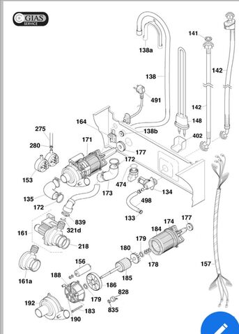

Csabesz666 #76148 üzenetére
"Szívja a vizet..."
Honnan ? a kútból ?
Ha ez azt jelenti, hogy egy rövid ideig nyitotta a vízbeömlő szelepet, akkor kövesd a víz útját és keress egy vízáramlás detektort. Nekem a korábban linkelt mosogató gépben bal oldalt volt és egy olyan lapátkerék forgott mint a vízi malmokban szokott. Kis mágnes lehet rajta, mert kívülről meg egy kis reed relének kellett volna a zárásokat továbbítani. De zárva maradt örökre. Csere után rendben működött. -
#85619712
Csabesz666 #76140 üzenetére
Nincs valami dugulás a vízcsatlakozásnál? ha bizonyos időt meghalad a feltöltés akkor is letilt. Ha csak a csap ikon villog akkor nem kap vizet megfelelően, vagy villog más led is?
mezis
Nekem induláskor beengedett egy kevés vizet aztán abbahagyta, amit leengedett azt kinyomta meg egy hibakódot. [link]

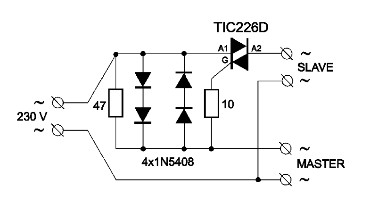

fero02
Csabesz666 #70281 üzenetére
Nincs szükség házi barkácsra, van erre gyári megoldás. Azt hiszem pont ilyen néven (master-slave).
De ha bütykölni akarsz, akkor egy alacsony érzékenységű áramfigyelő relére lesz szükséged. -
