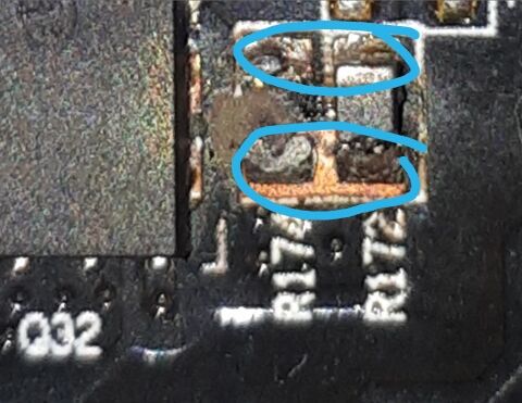

Lehet kapni olyan chipet FDMS3604s pl. az Alin , de még mielőtt nagyon belebújnál, egy 0 Ohm értékű ellenással kösd át azt a két pontot, ahogy a srác is a YouTube videón. Mivel ez a rész (is) látja el a ramokat tápfesszel, teljesen reális amit tapasztalsz a működés téren jelenleg. Ha meg kapják a ramok ami jár nekik, életre kell az a kártya meglátod.

Igen mivel ezek tekercsek a táp felől érkező esetleges nagyfrekvenciás zavarokat szűrték, de nyugodtan betehetsz a helyére ellenállást, olyat ami befér. A képen jelölt részek ugyanazon a potenciálon vannak, tehát a 2 tekercs helyett megteszi egy ellenállás is. A legnagyobb ami odafér. Ha zárlat van úgy is lefüstöl. Röviden tömören a két bekarikázott részt kell összekötni "valamivel"
Mindkettő az, egyik a fölötte lévő ugyanilyen áramkörhöz kapcsolódik.
Inkább ferrittel helyettesítsd mint 0ohmmal, már csak azért is, mert az eredeti hiba forrása ismeretlen, és a rövidzár könnyebben átviszi az újabb tranzienseket anélkül, hogy magát feláldozva megvédené a kártya többi részét.
Bepiszkálva a kártyába nem tudtam mérhető ellenállást találni rajtuk, szóval zöld lámpa a ferritnek.

Azok nem ellenállások, hanem két smd ferrit gyöngy amik elfütyöltek a rajtuk átfolyó túl nagy áramtól. Helyettesíteni tudod egy 0 ohmos ellenállással magyarul rövidzárral. -
Sajnos ezeknek a termékeknek már nehezen szivárog ki a service-manualja amiben esetleg megtalálható lenne az adat.
Ha esetleg vizuálisan, vagy műszerrel meg tudod keresni, hogy hova csatlakoznak, az segítene.
Ránézésre valami kicsi ellenállás lehet (jó testes, és úgy pukkant el, hogy látszatra a PCB épp maradt körülötte) de ez nagyon tapogatózás.Amit még csinálhatsz, ha kapható, hogy rendelsz egyet neten, megméred, majd elállsz a vásárlástól.
Egyébként nekem gyanús, hogy a mellette lévő FET is kapott belőle, bármi is okozta, de az is lehet, hogy csak nagyon odakormolt.
