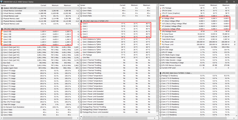

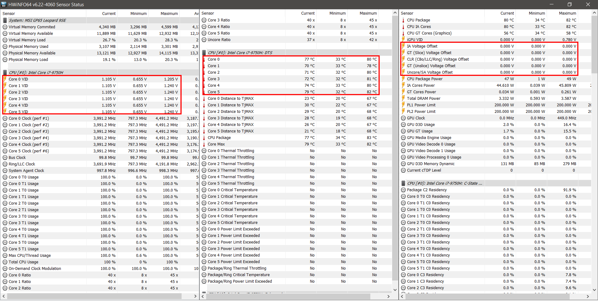

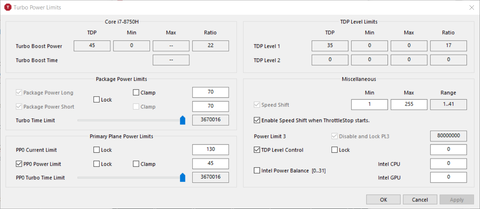

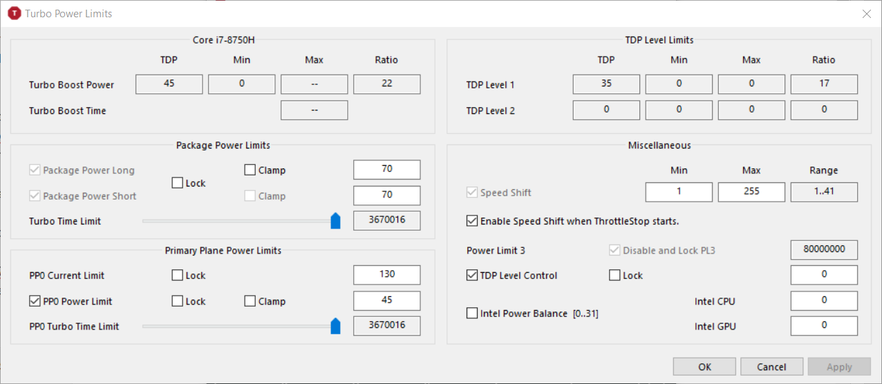

KFORboy #72661 üzenetére
Elnézést, hogy teljesen számítástechnikai vonalra viszem a topic-ot, de az elektronikai része kapcsolodik ide.
Felmerült bennem egy kérdés az elpukkant VRM/FET vonatkozásában.
Nem elképzelhető, hogy esetleg azért találkozol ilyenekkel, mert újabban mindenhol azt látom/olvasom, hogy a ThrottleStop programmal megemelik a PowerLimit-et, illetve kitolják a PowerLimit idejét? Mert ebben az esetben tényleg arról van szó, hogy mondjuk a névleges 55W-os limitet 80-90W-ra változtatják. Vagy a másik eset, hogy a 28mp-et, amit enged az Intel a CPU-nak, hogy a tényleges limiten kívül törtsön, gyakorlatilag a végtelenbe emelik a programmal? Ez például szépen működik így 2 Asus laptopomnál és ahogy a neten látom, a legtöbb egyéb laposnál is 4. generációs feletti Intel CPU-k esetében.Egy példa erre:
Itt ugye pont látjuk, hogy egy 45W TDP (~55W PowerLimit) laptop procit éppen engednek 70W-ig menni 3670016 másodpercig. Ez nyilvánvalóan hazavágja a laptop tápellátását előbb-utóbb.Én ilyet nem haszálok, esetemben nem erröl van szó. Hanem arról, hogy a PowerLimitbe beleférjek úgy, hogy nem leveszem a cpu alól a feszültséget, hanem nem engedek többet adni neki a névlegesnél.
Bevallom megpróbáltam én is, de hiába árulja nyitott BIOS-sal az MSI a laptopot és fura módon gyárilag 200W limit van beállítva, sem BIOS állítással, sem a ThrottleStop programmal nem lehet az 55W-ot átlépni. Nem működik programból a PowerLimit idejének kitolása sem, semilyen trükkel, kizárólag BIOS-ból lehet kitolni, de ott is csak 28mp-ről max 128mp-re.
Szóval gyanítom az MSI ezt direkt rakta bele.Aida64 StressTest alatt:
- nincs power limit (nem érem el a hivatalos max 55W fogyasztást)
- nincs thermal throttling (nem érem el a 95fok hőmérsékletet)
- nincs negatív VID offset (nem használok UnderVolt-ot)Mindezt csak azért, mert az IA ACLL/DC LL funkciót kikapcsoltam azzal, hogy 1-1 értékre tettem.
Ezek mellett nem tudom miért jelent többlet terhelést ez a tápegységnek, mint az, amikor turbo órajel fokozaton magasabb feszültség-alacsonyabb órajel társítás (VID boost) mellett azonnal power limitbe/hőfok limitbe futok és limitek miatt veszi vissza a feszültséget kb ugyanekkorára csak ugye alacsonyabb órajelet társítva hozzá, de közben folyamatos 55W-on járatva a procit?
Így meg még tartalék is maradt benne. mindezt stress-test alatt, míg normál állapotban komolyabb játékok alatt is előfordult limit. Így viszont a közelébe sem ér.Tehát fontos látni, nem túlhajtás történik, hanem mintegy a gép visszafogása. Ezek mellett nehéz megértenem a VRM/FET károsodás esélyét.
Bocsi, hogy ilyen hosszú lett...
