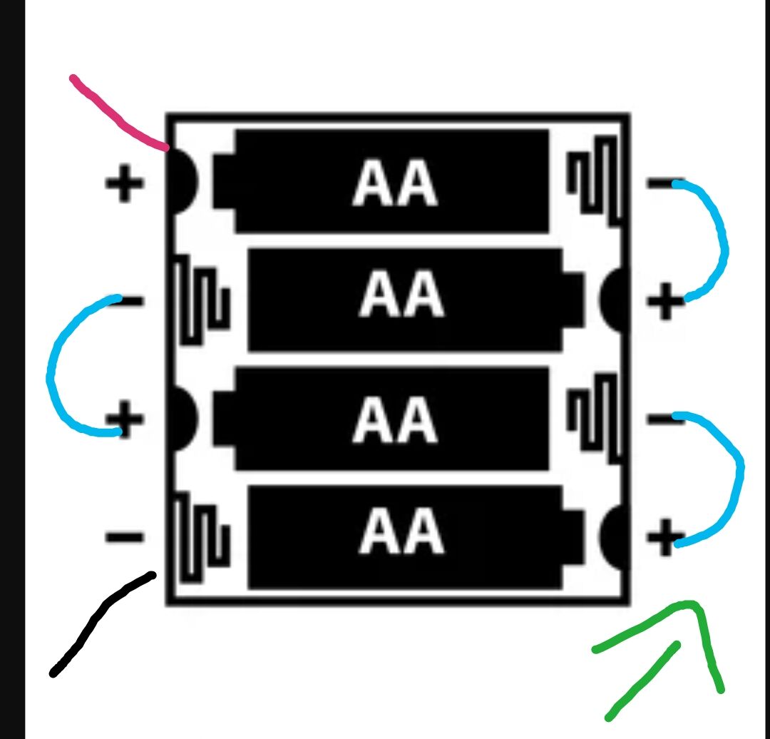

AA elemtartóval már jártam úgy, hogy látszólag minden rendben volt, jók voltak az eréintkezők, de mégsem jött ki áram a tartóból.
Az egyik érintkező szegecs szeme alatt valahogy meg volt kicsit korrodálva a szomszédos érintkező átvezetése és nem érintkeztek.
Próbáltam forrasztani, de úgysem lett jó, vettem egy másik elemtartót.

Jártam már így én is, ha nagyon meg "kell" csinálni valamit, én nem tudok érdemben gondolkozni.
Itt egy ábra ami vázolja a szitudat. A kékkel jelöltem az átkötéseket ahol a két szomszédos elem +/- pólusa találkozik. Nálad a zöld nyíllal jelölt átkötéssel van valami, azt kéne megreparálnod, ezért (szerintem) kár másikat venni, de persze te tudod.
