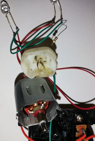

A képen látható villogót egy hálózati feszültséggel működő magnóból szereltem ki. Ha be volt kapcsolva, akkor halk zenénél lassan villogott, nagyobb hangerőn pedig ütemesen/gyorsabban.
A szürke erek a LED-ekhez mennek. Csak a két piros ér funkcióját tudom, mert a kiszereléskor nem foglalkoztam ezzel. Valahogy ki lehetne deríteni, hogy milyen betáp kell ennek az áramkörnek és mely ereken?
Köszönöm. -
