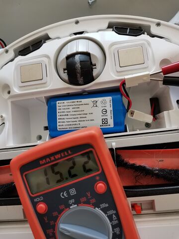

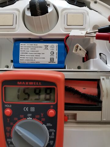

Beszereztem egy multimétert, hogy "lássak" valamit.
Íme a két akksi, applikáció szerint 100%-osan feltöltött állapota:
Az újra ráragadt a kábelszigetelő, így rajtahagytam, legalább jobban látszik a különbség.Akkufeszültség, miután menet közben megállt a gép:
Ilyenkor se kép se hang a készüléken, lecsatlakoztattam majd újra vissza és így elindult, ment egy ideig majd újra megállt:

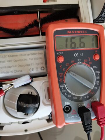

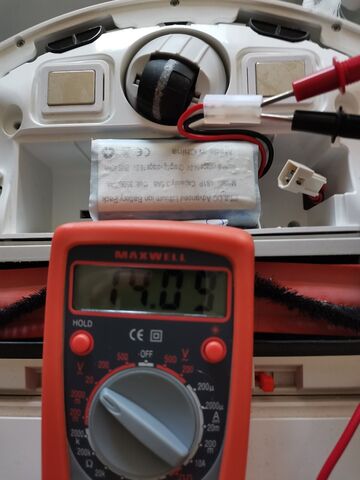

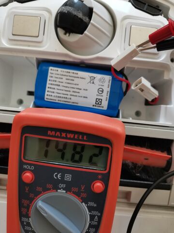

Újabb mérés:Ezután cseréltem az akksit.
Új akku 3500mAh 100%-ra töltve:
Azt látom, hogy a névleges értéket (16.8V) sem a régi sem az új nem hozza, de mivel nem értek hozzá valaki felvilágosítana, hogy a problémát okozhatja-e képeken látható feszültség esés?
A 4 sebességfokozatot is próbáltam közben, érdekes módon az akku le, majd visszacsatlakoztatása után egy rövid ideig működik, módosítható, aztán ahogy korábban is írtam a legalacsonyabb fordulat választható és a 3 magasabb fokozatra állítva pedig mindig csak a maximális, turbo fokozaton pörög.

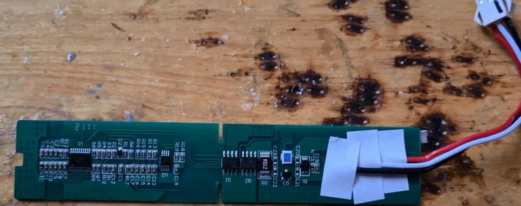

Sajnos ez benne volt a lehetőségek sorában, én azért meggyőződnék még az akku minőségéről. Ha túl nagy a belső ellenállás, akkor is viselkedhet így.
4S, belső védelemmel integrált akku. Ezek úgy működnek, hogy terhelés közben, bármelyik cella beesik (jellemzően) 2,5 V alá, lekapcsolja az akkut.
Vagy túlterhelést érzékel az R012 értékű SMD-n eső feszültség figyelésével és amiatt tilt le. Vagy túlmelegedést a fehér vezetékre bekötött termisztoron keresztül és amiatt (ha van). De egy cella túlmelegedhet a túl nagy belső ellenállás miatt is, így nem bírja a terhelést.
Megfelelő műszeres terhelési teszt lehetősége nélkül, más módon kellene trükközni. Figyelni a feszültséget működés közben, vagy párhuzamosítani rá másik akkut, akár a gép tetejére ragasztva ideiglenesen, vagy cellákat cserélni stb.
Amit rendeltél, az is lehet gyenge utánzat. Vásárló vélemények (jelenleg) nincsenek, amit én mindig figyelni szoktam, ha innen rendelek, már amikor kockázatosabb a dolog:
