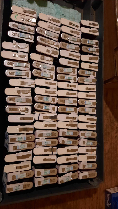

razorbenke92 #94632 üzenetére
Kaptam valakitől,akinek még mindig van több száz darab
Tablet erről megy,nem a saját akkuját gyilkolja.

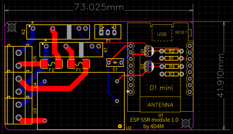

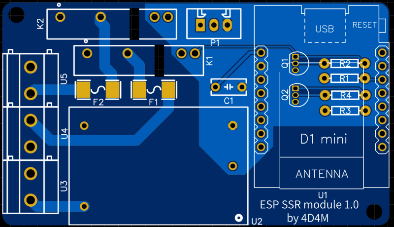

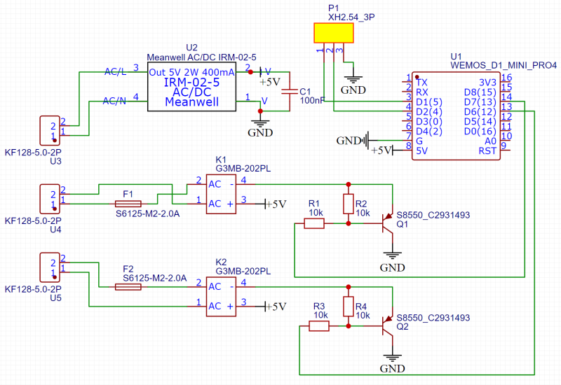

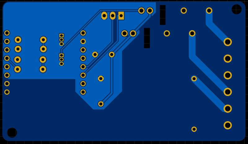

razorbenke92 #93318 üzenetére
Köszönöm! A földkitöltésnek árnyékolás lenne a funkciója? Mindkét oldali kell?
#93319 Audience:
Hidegítsd a tápokat kerámia kondikkal - 100nF - minél közelebb a táplábakhoz!
Ennek szükségessége nem függ a tápok minőségétől? Mert nem gagyi van benne.#93320 Reggie0:
Azert egy 1A-es lassu biztit raknek a meanwell tap ele a 230-as oldalon, kulonben eleg nagyot tud csattanni.
Elvileg a tápban megvan minden védelem, amivel korlátozza az áramát.230V-ot pedig legalabb RM3.5 sorkapocs kell
Igen, ezt benéztem (rosszul olvastam le az asztalomon heverő példány azonosítóját)ezert az emitter-bazis feszultseget csokkenti.
Ez volt a célom, csak még nem tudtam, hogy helyes-e az elképzelésem (: Tehát alapból aktivált tranzisztort lekapcsolásra szeretném csak az esp-vel vezérelni. Az ellenállások értékét kellene módosítani vagy mindent? Illetve a PNP aktiválva lekapcsol, de talán érthető, hogy mit akarok kinyögni.szerk.: úgy kerülhettek be az ellenállások, tranzisztorok az ESP alá, hogy dupla, tüskesor+anya kombóval rakom fel, hogy cserélhető legyen.

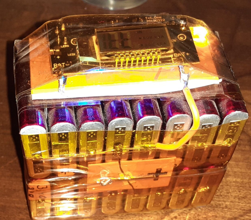

Használat közben a szemüveg nem jelzi az akkupakk töltöttségét, csupán annyit jelez, hogy jelenleg töltőn van az eszköz, mintha simán power bankról, vagy hálózati adapterről tölteném.
Az akkupakk elektronikáján XB8886A chip található. A 6-os lábhoz a piros, fehér, fekete és az akkumulátor negatív van kötve. Szakadás vizsgálóval nézve, az 5-ös láb (GND) és a fehér vezetéket, akkumulátor pakk bekapcsol. Van rajta egy ellenörző gomb, amit megnyomva láthatom mennyi töltés maradt még az akksipakkban.
Létezik ehhez dokkoló is, ami az alsó pinek segítségével tölti az akkumulátor pakkot:
Ez egy két férőhelyes dokkoló látszanak rajta a pinek is, szóval az akkupakkok töltése nem csak type C-n keresztül történhet és az akkupakk alján lévő pinek használhatók az akkupakk töltésére és a szemüveg töltésére is, tehát IN és OUT:
