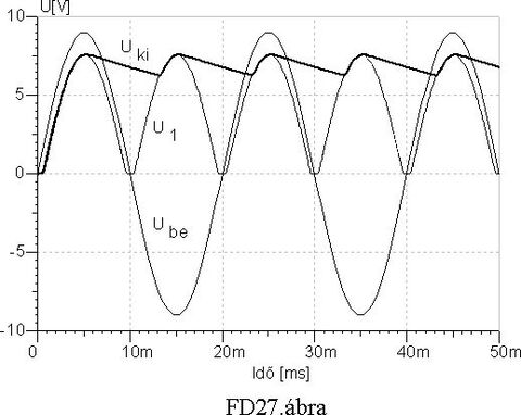

Annyi feltöltés/kisütés történik mp-enként a kondin, ahány Hz a frekvencia.
Az impulzusok áramerőssége pedig a terhelőáram függvénye.
Azaz például egy 200 Khz-es táp puffere másodpercenként 200000
töltést/kisütést kénytelen elviselni.
Itt térnék ki egyúttal a régebbi, trafós tápegységekre, ahol a kondi
frekvenciája duplája a hálózati frekvenciának.
Ez a kétutas egyenirányítás miatt van.
Egyutas egyenirányítás: -

A sok feltöltés-kisütés számít, de ezalatt nem a napi ki/bekapcsolást
kell érteni. Egy normál, trafós tápnál is másodpercenként 100 töltési
és ugyanennyi kisütési impulzus éri a kondenzátort.
Ehhez képest a ki/bekapcsolások száma elenyésző.
Kapcsoló üzemű tápoknál még rosszabb a helyzet, hiszen azok többnyire
jóval 20 KHz felett üzemelnek. Nem ritka a 200 KHz, vagy nagyobb frekvencia.
Nem véletlen, hogy ide alacsony ESR-rel (equivalens soros impedancia)
rendelkező kondenzátorokat használnak, s még így is ezek a leggyakrabban
meghibásodó komponensek.
Egy szó, mint száz, véleményem szerint az, amikor a kondenzátor
feszültség alatt van, és nincs terhelve a táp, nem befolyásolja
észrevehetően a kondenzátor élettartamát.
Valamelyes öregedéssel persze így is kell számolni. -
